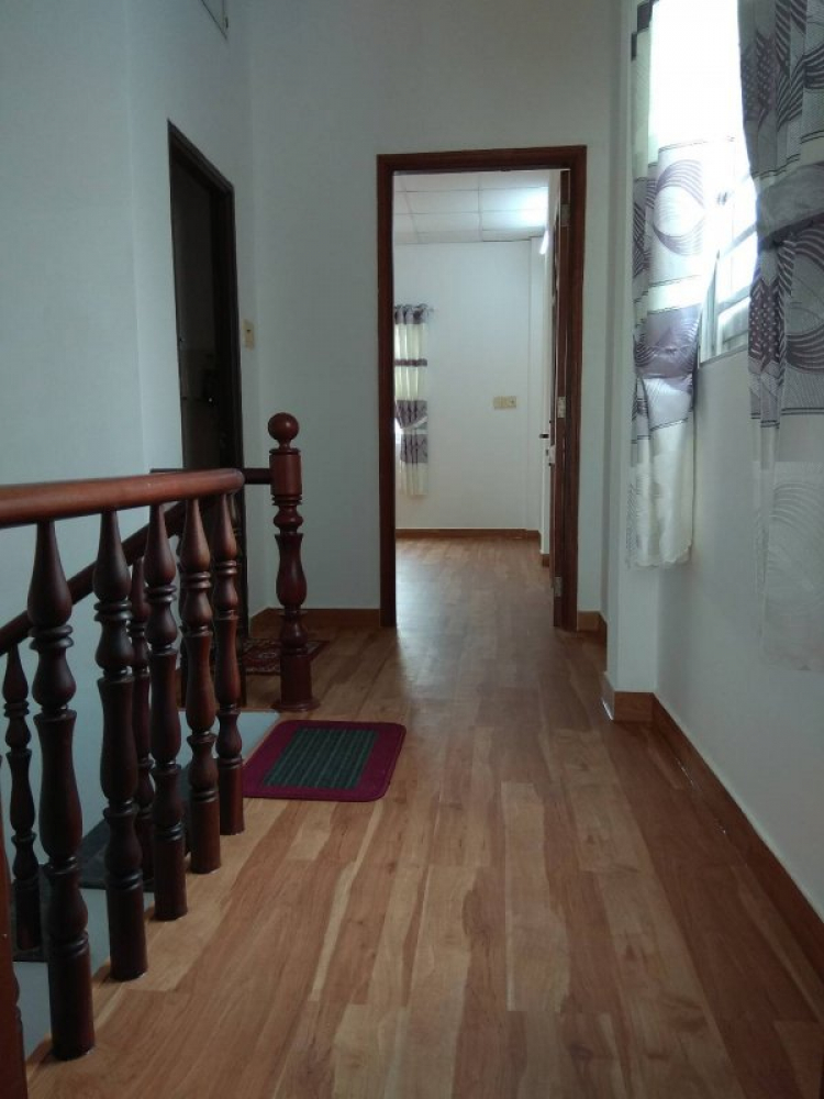

Em cũng nói là cắt 1 đường rồi lắp lại nhưng thợ bảo là giờ gạch công vênh hết rồi. Giờ họ kêu phải mua gạch mới và lát lại. Chán ghê. Nhà cho thuê nên em cũng không muốn sửa kĩ. Mà giờ họ cứ bảo là không được.
Nhà cho thuê kg muốn sửa kỹ đỡ tốn kém và phức tạp thì anh làm theo anh @liquid là cắt vài đường theo kiểu bàn cờ theo joint gạch rồi liên hệ anh @johnimee mua sàn nhựa dán lên là gọn.
Kiểu vầy:
Xử lí gạch lát tầng trệt bị rộp

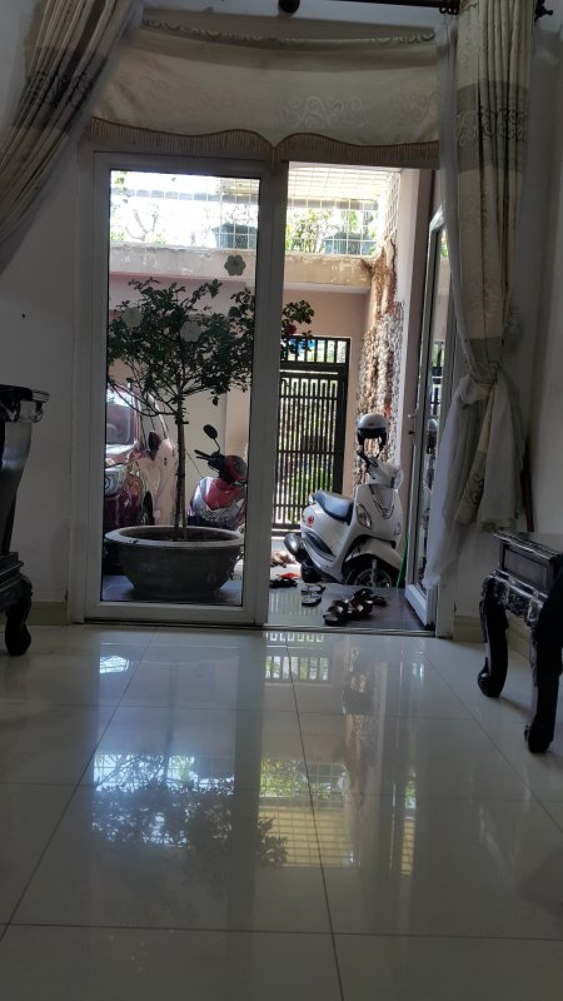

trong các loại gạch ốp lát, gạch bóng kính là bong nhiều nhất, nguyên nhân chính là do không cùng biến dạng với ximăng liên kết.
nếu dùng keo dán gạch như veber, silicone A600, ron gạch rộng 3mm, sẽ đảm bảo lâu dài.
Nền nhà mình lót gạch bóng kính 60 X60 cách đây 10 năm, ron gạch dưới 1mm, dùng ximang đen dưới, chà ron bằng bọt trét, đến nay cả 3 lầu vẫn bóng đẹp soi gương nhé !!
( Gạch chất lượng cao của TQ, thời điểm đó 220k/m2 )
anh lót gạch Việt Nam nên ít có bị bong
gạch Trung Quốc có tỉ lệ bong 80% nếu là bóng kính hoặc thạch anh. Không phải gạch TQ không tốt, nhưng do chất liệu không tương thích với ximăng của Việt Nam.
em đã đi qua nhiều dự án, bây giờ dùng gạch ốp lát khối lượng lớn đều phải test biến dạng nhiệt và kết dính với ximăng ở phòng thí nghiệm hết.
