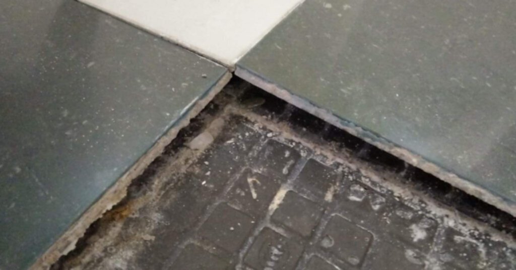

Ốp tường mà dùng gạch khổ lớn thì dễ rụng là chuẩn dồi. Cái này lỗi cđt keo chứ đâu phải do anh.
Còn lát nền này nhìn băm chặt hồ dán ra thì có lẽ lúc lát nền thợ ko tưới nước lên nền đã cán vữa sẵn. Lát nguội mà hồ dán đặc thì bị, nếu pha loãng hơn thì đỡ bị, nhưng làm chậm hơn.
anh biết công ty Xây dựng FTC không, họ đền 5 tỉ tiền gạch ở 1 trong số chỗ đó, họ là công ty xây dựng 20 năm, thừa biết có tưới nước sàn trước khi thi công.
