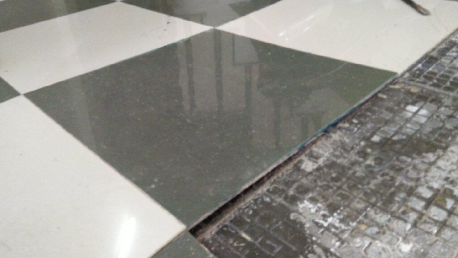

Còn lát nền này nhìn băm chặt hồ dán ra thì có lẽ lúc lát nền thợ ko tưới nước lên nền đã cán vữa sẵn. Lát nguội mà hồ dán đặc thì bị, nếu pha loãng hơn thì đỡ bị, nhưng làm chậm hơn.
Đúng !!
Ý m6. là do kỹ thuật chứ không phải là do Gạch TQ không ăn ximang VN !! Lát nền mà Hồ dầu từng viên đặt lên thì nó hít chặt, gõ chỉnh nhẹ thì không bong đâu nhưng lót cực chậm. Nếu anh cán đều ra rồi đặt một loạt thì có chỗ hồ dàu đã nguội ( khô ) thì nó không ăn gạch nữa, nhất là lại gõ chỉnh nữa thì càng tệ !!

Nó rộp lên như bánh tráng 1 vùng tầm 5 6 met vuông.
Thợ hô > 10 trieu dở lên ốp lại gạch mới
Em thì mù mờ ba cái này
Nhưng lại đang phân vân ko biết còn biện pháp nào để khắc phục tạm thời (có thể bỏ qua yếu tố thẩm mỹ) vì nhà đang cho thuê, chỗ này chỉ để xe thôi.
anh lát vài trăm m2 sàn nhà ở thì quản lý được.
nhưng khi lát vài chục nghìn m2, trong hàng trăm, hàng nghìn căn hộ, với 500 đến 2000 thợ ốp lát cùng một lúc, anh dùng cách nào để kiểm soát?
Đổi vật liệu kết dính từ hồ dầu qua cái khác hả anh? Để không còn phụ thuộc vào kỹ thuật và thói quen của thợ quá nhiều?

Cả 2 anh. Khu bếp không bị nên chỉ dở phần phòng khách. Tầm 13 tr. Công và gạch
Vì hiện tại em nưa có giải pháp nên tạm thời để đó.
Bây giờ người thuê không biết mà đi lên thì ko biết có nó rộp tới tận bếp không anh?
Em hỏi ngu một tí ạ. Vì quả thật chưa có kinh nghiệm vì tuổi còn nhỏ và kiến thức hạn hẹp.
