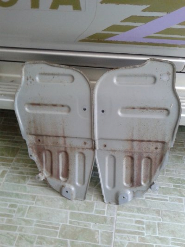

Hai miếng sắt chắn bùn trong lồng vè sau bắt đầu bị rỉ sét vì lớp sơn bị mòn do đất đá từ bánh xe văng ra khi chạy. Giải pháp là tháo ra đem sơn tĩnh điện.
