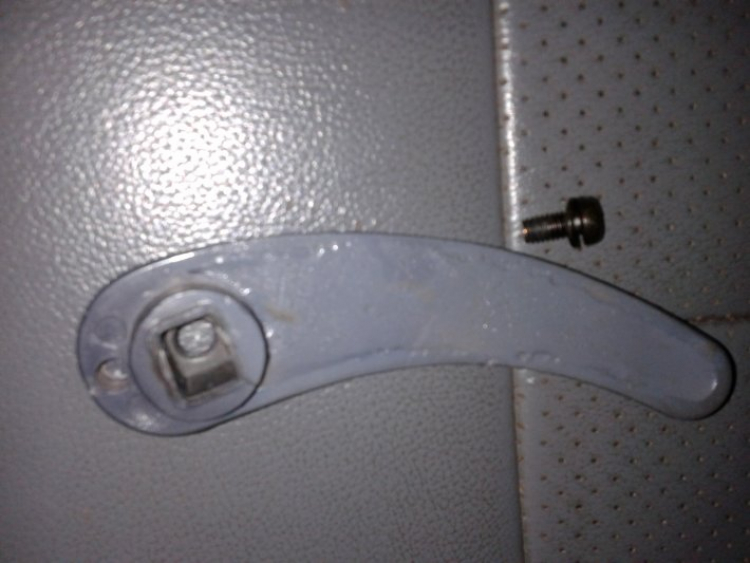

Cần gạt băng ghế giữa bằng nhựa rất dễ bị gẫy.Các bác giữ lại phần bị gẫy này thợ sẽ cắt cái bát sắt âm vào mặt bên trong đổ keo nối lại bao xài.

Em cũng bị gãy hết cả 2 bên luôn. Bác làm ở đâu vậy? Chi phí hết bao nhiu?
Bác liên hệ anh Huy 0903143416.Em làm cũng lâu rồi, 500 K cho cả hai bên. Cái bát sắt chụp luôn cái cốt hình vuông nên phần nhựa không chịu lực nữa. Thường bị gẫy do bị vặn ngược.
