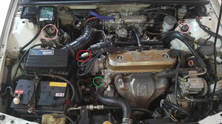

em nói thiệt đỡ mất lòng nhau. bác ko có nổi 1 tấm ảnh hầm máy cho tui e xem thì tụi e khó mà phán được xe bác thế nào để mà tư vấn cho bác. thân
Thật tình máy xe mình chả đẹp gì nên đưa hình lên hơi ái ngại...Nhưng mình poss lên nhờ bạn khám bệnh giúp

ko fai e cần hình đẹp hay xấu bac ơi. hình là để khám tổng quát bệnh về xe của bác đó trời. hix hix

ACCORD CLUB – Góc chăm xe: Nơi khoe xe, chia sẻ kinh nghiêm chăm xe và đặc biệt là khè… xe của bác điện đóm tương đối ok. tuy nhiên vẫn chưa chính xác được. vòng màu đỏ cái zắc này ko đúng (cẩn thận mất lửa). vòng xanh lá zắc 109 độ hỏng rồi (coi chừng thổi ron) các ống màu tím đúng sơ đồng dán trên nắp capo ko? vòng tròn hồng bên tài lắp sai, bên phụ hỏng (chạy vào đường xấu hoặc qua gờ giảm tốc ko êm. quạt hoạt động như thế nào ạ?
trước tiên chăm thế đã bác nhé. hehe

Cám ơn bạn, cao su phuột hư rồi mình cũng định thay, thợ phán 4 phuột còn ngon, giắc điện 2 chấu denco thợ nó thay của 2 bánh vào .. , 2 cái giắc điện cảm biến nhiệt nước kg có, dùng dây 1 chấu cắm vào, bên ngoài dán keo silicon nhìn như bị hư vậy đó, đang tìm giắc thay vào cho đúng bài bản , hiện tại 2 công tắc nhiệt đang hoạt động, 5p quạt chạy 30' tắt, 1p' chạy. Thanks nhiều, mình định hỏi bạn về đèn check. Xe mình mua về không thấy sáng, có lẽ chú củ tháo bóng hay cắt dây điện vậy? Bây giờ phục hồi như thế nào nhỉ..Mong bạn chỉ giáo..

1- cao su phuột bên tài gắn sai rồi bác nhé.
2- chỗ e khoanh ko phải cảm biến nhiệt nước lên đồng hồ đâu. cái 2 dây vô cảm biến nước 106 độ.
3- quạt đúng là nước nóng 2 quạt chạy...dừng trước 30s...sau đó chạy...khi bật AC 2 quạt chạy/tắt theo nhiệt độ relay lạnh.
4- đèn check bật chìa khóa đèn tắt sau 3s. đề máy nổ nếu lỗi thì sáng, ko lỗi thì ko sáng. bác tháo đồng hồ để xem bóng/dây điện/mạch điện.
5- xe bác đời chính xác bao nhiêu? 90-91-92 hay 93?
vì sao e cần xem hầm máy? vì với cọt, điện là quan trọng nhất. mọi thứ fai thật sự chuẩn và ok thì mọi thứ khác mới ok theo. xe bác hiện tại 10l là quá cao khả năng ko có VHN, sai ống hơi và 1 vài cảm biến. bác phục hòi lại đèn check rồi tính tiếp.

Kiểm tra đèn check: Nổ máy, rút cái IAVC bù ga máy lạnh cục màu đen ra mà nó ko nổi đèn check là đèn check đã được bùa!

Nếu đoán ko nhầm" 92 93 LX. Thợ chắc đã canh tầm lửa rồi! Vì sáng nổ có khói trắng và nước!
