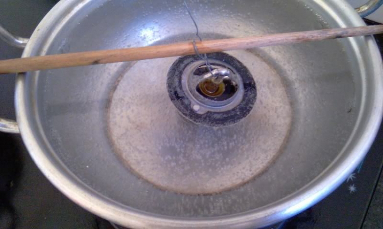

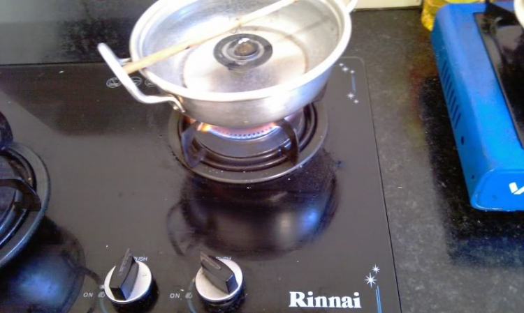

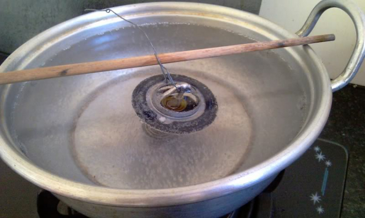

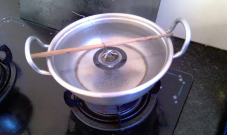

Anh Hải ơi? Em k biết là sao để thử mấy cái công tắc nhiệt với lại đấu ngồn vào công tắc này như thế nào vậy anh?EM mới sưu tầm được cái VHN còn mới lắm. Và quy trình thử hoạt động của nó còn OK lắm. Cụ thể:
Cho vào nồi đun. Vẩn đóng kín.
ACCORD CLUB: Trao đổi về hệ thống làm mát của accord 1990-93.
Nước gần sôi thì mở từ từ:
Mở hẳn:
Tắt lữa:
Đóng từ từ và đsong kín sau 7p:
