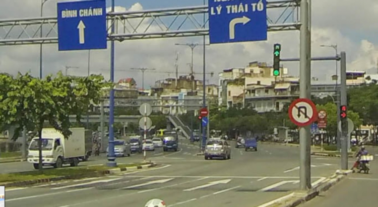

Ậy, coi chừng VVK nha, nhiều giao lộ mà có biển cấm quay đầu đó, hoặc nếu làn trái ngoài cùng, biển 411 và mũi tên chỉ hướng là mũi tên chỉ đi thẳng (ko có rẽ trái hay quay đầu) thì ko quay được đâu!
Biển 420 hiểu sao cho đúng theo QC41/2016 ?!
Quay chổ này mới OK.
Tất nhiên là trước khi quay đầu,em quan sát chú ý các biển cấm. Mà nếu trong lane có vạch báo rẽ trái (bắt buộc) thì mình vẫn đc quay đầu bác nhỉ
