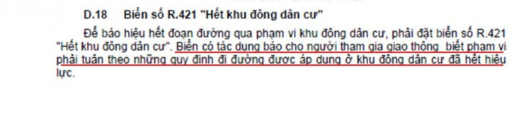

11/3/16
211
203
37
TP.HCM
Nếu bác đi vào khu dân cư (qua biển R.420) và chưa đi ra (chưa qua biển hết khu dân cư R.421) thì do giao lộ đó nằm trong khu nội đô thị, nội thị xã thì không cần biển nhắc lại bác phải tuân thủ tốc độ trong khu dân cư. Xem dòng gạch đỏ.
Còn nếu giao lộ đó nằm ngoài khu dân cư mà không có biển hạn chế tốc độ P.127 thì cứ phang theo tốc độ ngoài dân cư.
Ngược lại Khoản d) quy định rõ là nếu trong khu dân cư nhưng có biển hạn chế tốc độ P.127 thì phải tuân theo tốc độ của biển này
