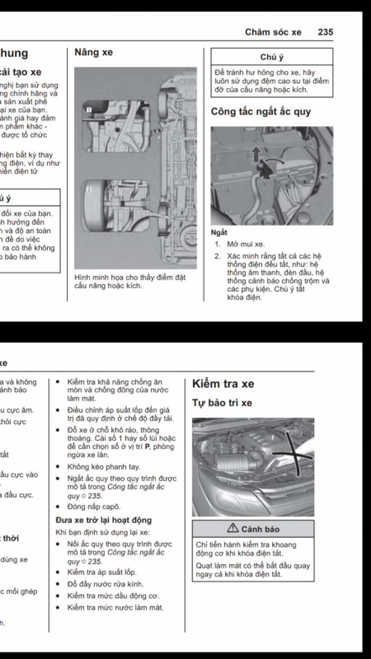

cám ơn bác quá nhiều.Có hướng dẫn mà ko biết.Bác cho hỏi luôn.Khi nâng,gầm xe,có đệm cao su là thế nào?Xe em,vios 2017,kích gầm,ko thấy có miếng cao su
Có khi nó rớt ra rồi bác ạ. Bác chỉ cần lấy đèn pin chui xuống soi là thấy vị trí thôi. Thường nó là nơi chịu lực khi nâng gầm nên kết cấu nó rất vững chắc(thường là chỗ đó có 2 thanh sắt vuông góc chữ thập để chịu lực) . Bác nên đọc kỹ phần hướng dẫn bảo dưỡng nó sẽ khoan tròn phần đó trong sách luôn.
À ý bác hỏi đệm cao su hả. Cái đó bác tự đi vô ở đầu kích để tránh trầy xướt , vì trầy xướt sẽ gây gỉ sét k tốt sau này thôi. Bác lấy ruột xe đệm cũng ok

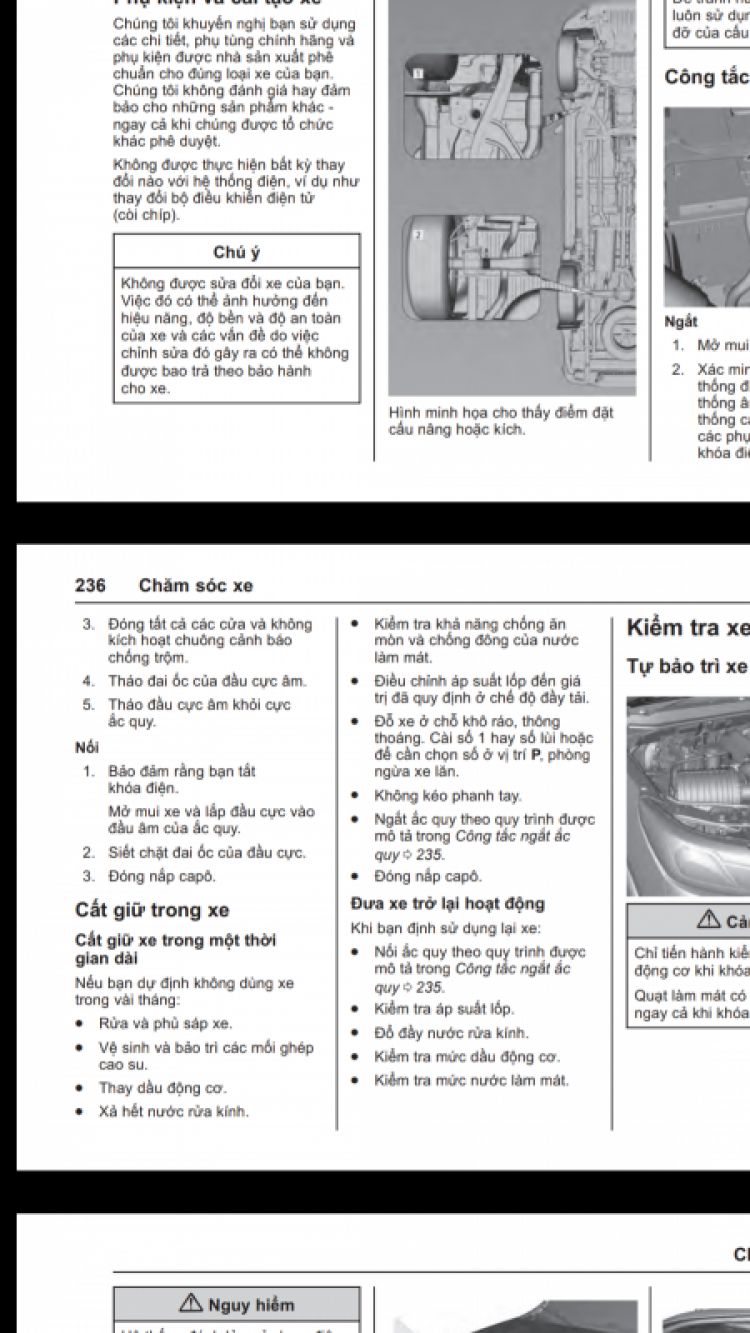

Tại sao cất giữ xe lại ko kéo phanh tay thế bác
LOG confirmed
Mình đọc cơ cấu phanh tay thì nó nói
Nguyên lý hoạt động cơ khí đơn thuần nên rất dễ bị kẹt cứng nguyên nhân là khô dầu. Mình nghĩ hãng kêu chuyển sang P là để hạn chế tình trạng khô dầu làm bó luôn phanh sau 1 thời gian dài k sử dụng xe đó bác. Vì lỡ dùng lại thì mình chạy xe được luôn chứ nếu nó khô dầu kẹt luôn cái phanh tay thì chỉ nhìn xe rồi ngó nó thôi chứ k chạy đc.
