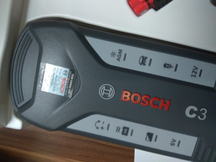

Em đọc lại tài liệu thì bình điện đang gắn trên xe cứ cắm sạc vô tư nha bác, sạc nguội là đã tháo bình điện ra.
Tuc la cu kep 2 cuc am va duong,ac quy tren xe la sac dung ko?bac inbox fb hay zalo,cho minh
18/6/17
186
29
37
Hay đấy nhỉ?có 2 chế độ sạc à?lúc đầy bình,có báo đèn ko?Sạc xe máy ok chứ?mình rất dùng hàng thương hịêu rõ ràng?em hay dùng fb,zalo ít dùng
