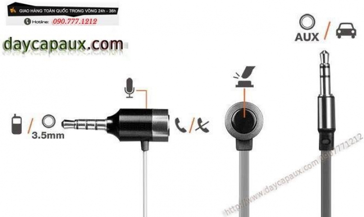

Bác sử dụng Dây Cáp GAC-AUX không những NGHE NHẠC hay, ko bị mất bass như bác nói, mà còn Thoại rảnh tay được nhé. Ngoài ra Dây Cáp AUX còn có nút bấm để Nhận/Ngắt cuộc gọi và Chuyển đổi bài hát trong playlist nhé !!

Bác sử dụng Dây Cáp GAC-AUX không những NGHE NHẠC hay, ko bị mất bass như bác nói, mà còn Thoại rảnh tay được nhé. Ngoài ra Dây Cáp AUX còn có nút bấm để Nhận/Ngắt cuộc gọi và Chuyển đổi bài hát trong playlist nhé !!View attachment 225862
Theo hình thì bác lấy tín hiệu từ ngõ aux ( ngõ headphone của đt) thì cũng bị mất bass như em giải thích.
Em có thể cùng Bác test thử Dây Cáp GAC-AUX xem có mất Bass khi kết nối cổng AUX trên ô tô với smartphones không nhé.
Ngoài ra , trên Dây Cáp GAC-AUX còn có MIC để thoại rảnh tay và nút bấm để chuyển nhạc như tai nghe zin của smartphones.
