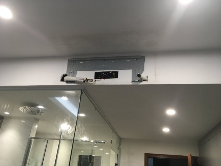

Máy e mua ở trang Sendo . Thợ đi đường ống và ráp là bên xây. Vấn đề hãng nó k làm những thứ như bơm ga. Họ xuống chỉ báo bệnh và lêu mình làm, e phải kêu thợ tới châm ga thôi . Ống đồng đi âm , nên nó xì thì đục nguyên cái nhà , căng cái là từ phòng e bị tới chổ để cục nóng tầm 12m , hic . Xuyên qua 2 tầng
Tháo máy khác ráp vô đi là biết ngay thôi, việc này dễ mà . 30 phút là xong. Nên làm cái dễ trước
29/6/17
373
5.108
35
Theo ý mình, nếu ban đầu mà làm xong vẫn bị, đảo máy từ phòng khác qua sài. Sau vài ngày xem 2 phòng thế nào. Cơ bản máy này ban đầu đẫ lỗi, bọn pana chây ỳ đá qua kêu chủ nhà kêu kĩ thuật làm. Cái này như là thủ thuật, tiểu xảo.
E cũng nghĩ như vậy. Và gọi thẳng lên tổng đài để nói chuyện . Vì e rất bực a thợ hãng này lắm. Nó bảo gì e cũg làm . Gặt noiir kêu nó làm luôn rồi tính tiền nó lại éo làm . E phải kêu thợ ngoài . Giờ bị vậy e cũng khó
Căng à nha..

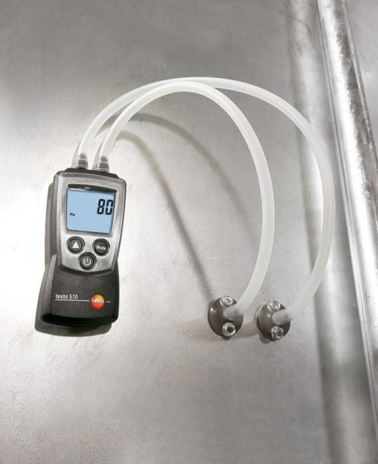

Thay máy khác thì có gì mà khó..vấn đề,đo chênh áp /giảm áp chưa? dùng đồng hồ đo.. different pressure....kẹp 2 đầu Tube vào...mình có con Testo 510 ở nhà..bít đo thì qua mà lấy về đo..

Đi âm gặp thợ cứng còn ngon ,chứ gặp thợ đụng ( điện - nước- lạnh - net) bao thầu tất cũng ớn, mà giờ thợ đó nhiều...có tay thợ điện mình bán hàng cho hắn cũng lâu rồi, làm xong công trình nào cũng thấy chủ nhà than cách làm vậy mà hắn thầu tất điện- nước-lanh ....máy nhà mình sài cỡ chục năm rồi, chưa bao giờ phải bơm ga, thấy lạnh yếu ...hú thợ qua vệ sinh lại lạnh teo

Mấy anh chuyên về kĩ thuật mà còm chán vãi đái.
Máy này đã lắp 6 tháng và 6 tháng qua máy vẫn chạy tốt và lạnh thì nói do đường ống là vô lý. Vậy nếu do đường ống thì sao sau đó châm gas lại ko lạnh thêm dc 6 tháng nửa?. Nên cái này thay máy là xong thôi.
Nhà mới
Biết đâu 6 tháng qua sửa chữa lặt vặt khoan trúng cái ống?
Mà bây giờ hãng đã báo hư cmn máy do bơm xăng vào rửa rồi ... Giờ còn test máy làm chi nữa?
Test đường ống, nếu ống OK thì gắn máy mới.

Nhà mới
Test đơn giản là gắn máy phòng khác qua

Nhà mới
Dạ. 6 tháng qua chưa đụng đến cái gì về đường ống nên loại bỏ ra ạ. Chỉ do máy. Vấn đề bên hãnh nó cứ chối bỏ trách nhiệm đổ cho kỹ thuật . Mình thì tay ngang nên thua
