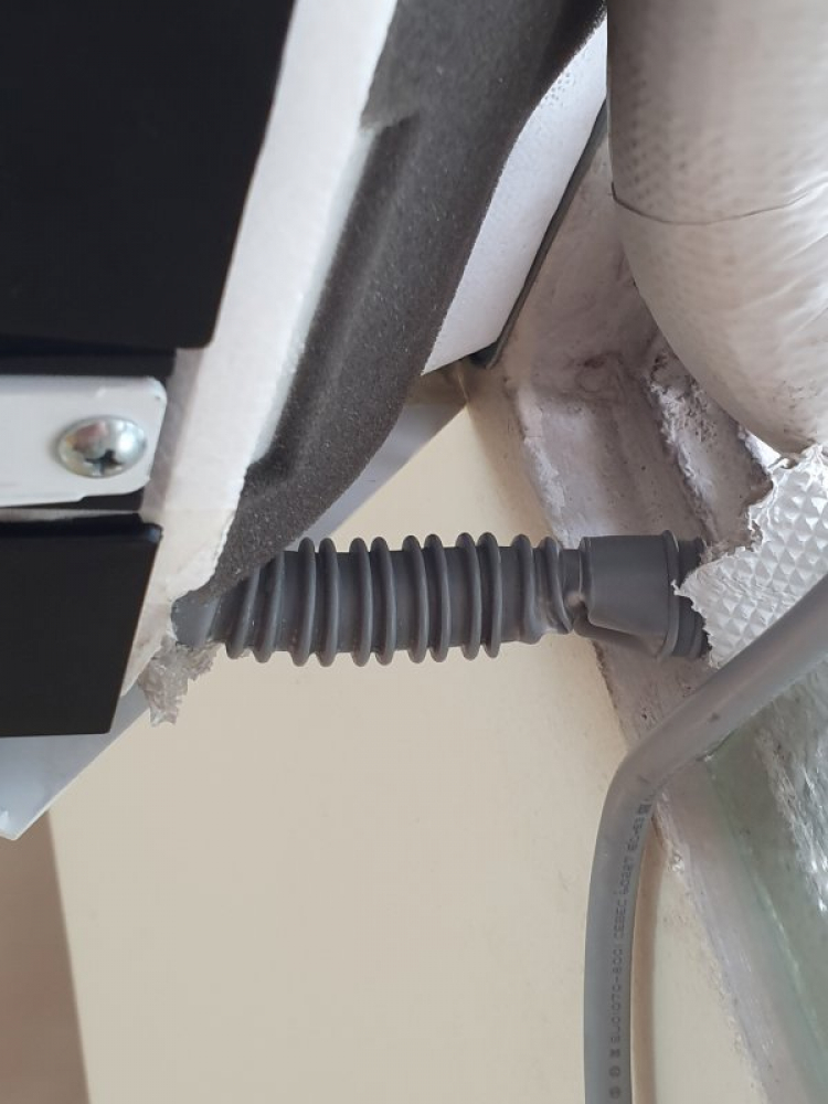

Mà anh chủ ko rành bị vẽ thì chịu do ... Xuôi thôi bảo hàng hãng nó chỉ chịu khi nào lỗi của nó, nhưng máy lạnh không lạnh thì tỷ nguyên nhân, và với máy mới thì 99% là do thi công. Như cái máy em vs xong nóng nhiễu nước. Cuối cùng phát hiện ra lắp sai ngay từ đầu khi ống thoát bị cúp.
Cách sửa Máy lạnh không lạnh
Em phải tháo ra làm lại.
