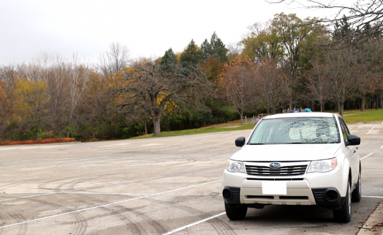

tôi cũng từng ra bãi trống chạy quẹo qua quẹo lại và cho lết bánh tí xíu :)
tuyết xuống tôi ra chạy rồi thắng cho trôi trên tuyết với bẻ lái qua lại cho vui :)
