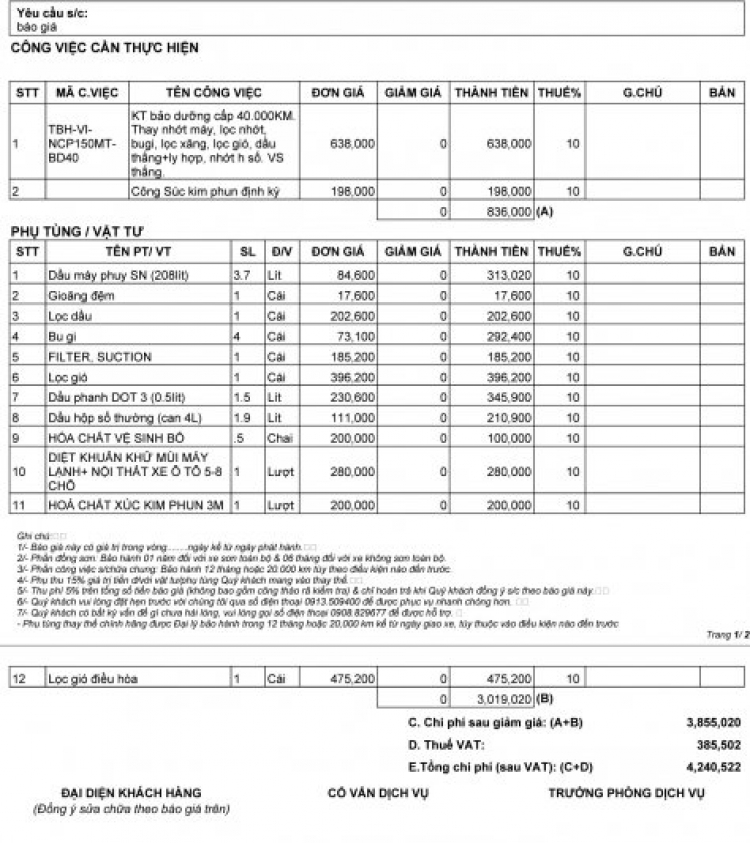

Em đã nhận được báo giá chi tiết của Toyota, nhờ bác @PHONG NGUYEN và các bác xem dùm em được không? Sao lọc xăng em này lại rẻ vậy nhỉ?

Cố vấn dịch vụ nhầm rồi bác.Bác đọc biển số xe hỏi lại coi nó báo giá như thế nào
Báo giá này gửi cho xe em đó bác, nằm ở phần đầu báo giá. Em có hỏi thì được trả lời là vios 2015 lọc xăng rẻ hơn các đời trước, ngộ ghê. Bữa thì nói mắc hơn, giờ rẻ hơn, nhưng tổng chi phí cũng hơn 4tr. Nhờ bác xem dùm em coi phần số mấy nhầm được không ạ?
Mã thay đổi rồi bác.Giá đó là quá hợp lý rồi bác.Toyota nó bán lọc xăng riêng,cụm lọc than hoạt tính riêng bác.
