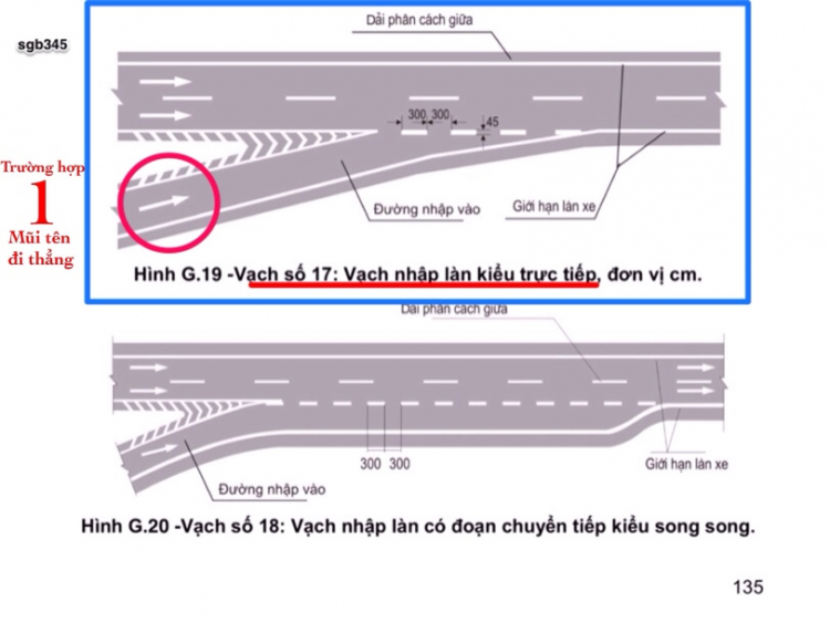

bac 8 nói:
Cầu vượt trạm 2 hướng về Suối Tiên, em gặp lại cố nhân
Tuy nhiên, các mũi tên hình trên lại tô màu đen, có thể chỉ là chỉ hương di chuyển của phương tiện chư không phải loại mũi tên chỉ dẫn nào cả. Phía dươi thì đúng là mũi tên trắng theo quy định, nhưng cũng chưa chắc là mũi tên bắt buộc phải vẽ. Dù gì đi nữa, tất cả những quy định này nằm tại mục i: vạch nhập làn và tách làn trên cao tốc, tại phụ lục G, QCVN 41, trang 134-135.
Còn các mũi tên 25, 26 thì dành cho đường >60km/h, cũng tại Phụ lục G, QCVN41, trang 138, 139.
Do vậy, bác SGB đã cùng căn cứ sai để tranh luận. Em không biết bác SGB có đủ dũng cảm để nhận mình đã nhầm lẫn chỗ này hay không.
Theo em dù XLHN không phải cao tốc nhưng thiết kế nút giao hoa thị tại trạm 2 đạt chuẩn đường nhập làn với cao tốc nên cũng áp dụng hình này được.
Còn chuyện tốc độ đường nhánh ko quan trọng, tốc độ cao thì kích thước mũi tên to hơn so với tốc độ thấp, còn hình dáng mũi tên thì vẫn không đổi.

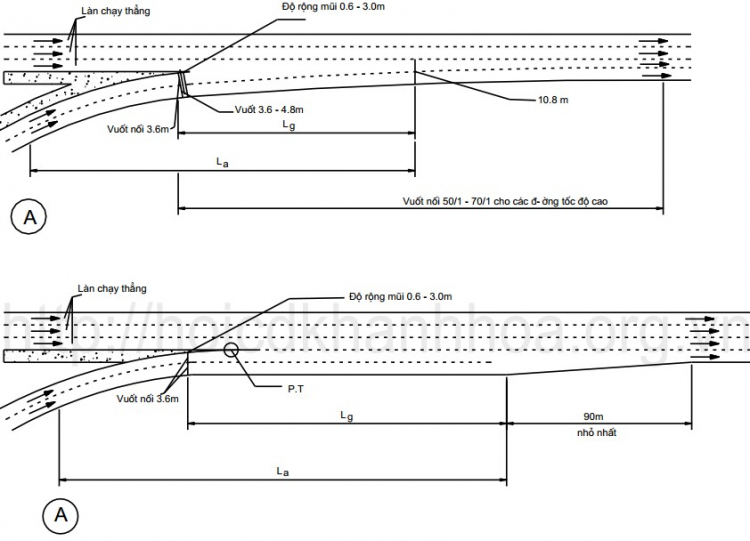

Em hỏi thêm:
Theo các bác chỗ nhập làn ở trạm 2 có giống với 1 trong 2 hình dưới đây?
Hình trên: Làn thứ 3 bên phải của đường chính sẽ nhập với làn bên trái của đường phụ.
Hình dưới: 3 làn trên đường chính giữ nguyên. 2 làn trên đường phụ sẽ nhập lại thành 1 và trở thành làn thứ 4 trên đường chính.
Các bác có thấy chỗ nhập làn không có vạch gì cả. Như vậy sẽ hợp lý hơn là dùng vạch đứt như QC41? Trên mặt đường sẽ ghi chữ "NHẬP LÀN" (MERGE) để báo cho tài xế biết.

target_locked nói:
Em hỏi thêm:
Vấn đề là ta chưa thể bàn tới có hợp lý hay không mà phải bàn vạch đang vẽ như vậy đã hợp pháp chưa? và theo luật có phải xi nhan ở đoạn đường ở trường hợp của bác chủ?
Còn việc bố trí thế nào là hợp lý em vẫn đề nghị mở 1 thớt riêng. Bác Target_locked chủ trì thử?

target_locked nói:
bac 8 nói:
Tuy nhiên, các mũi tên hình trên lại tô màu đen, có thể chỉ là chỉ hướng di chuyển của phương tiện chư không phải loại mũi tên chỉ dẫn nào cả. Phía dưới thì đúng là mũi tên trắng theo quy định, nhưng cũng chưa chắc là mũi tên bắt buộc phải vẽ. Dù gì đi nữa, tất cả những quy định này nằm tại mục i: vạch nhập làn và tách làn trên cao tốc, tại phụ lục G, QCVN 41, trang 134-135.
hehe, QCVN41 quy định rõ loại vạch nào áp dụng cho loại đường nào, bác nói như trên thì em chịu rồi :D

bac 8 nói:
Em hỏi bác câu này:
Trong Luật hay QC, chỗ nào nói cứ gặp mũi tên cong sang phải có nghĩa là có chuyển hướng dẫn đến phải có tín hiệu chuyển hướng (xi nhan) ?
