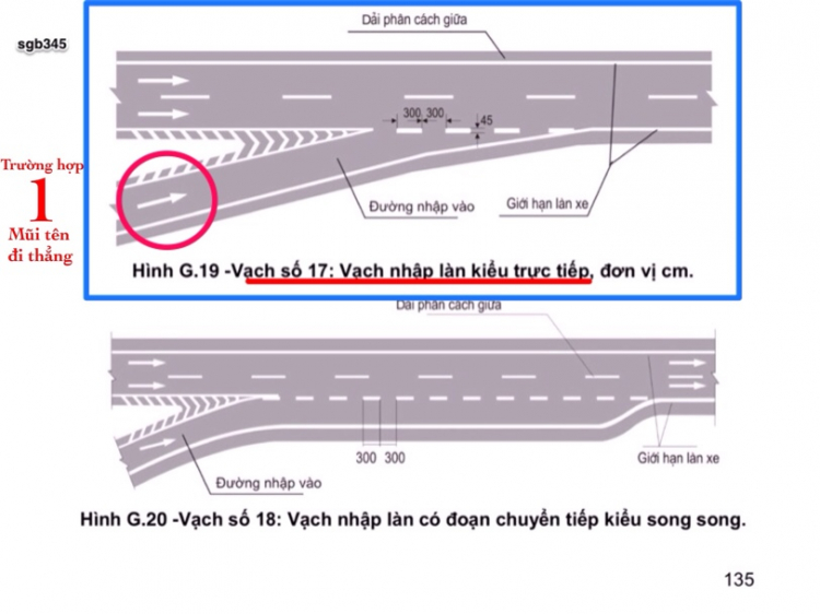

1- Đối với mình, với bác Ô tô 30 và nhiều bác khác, vị trí có mũi tên trên giây 27 trong clip chính là vị trí nhập làn. Làn đường từ Xa lộ Đại Hàn (QL1A) theo đường vòng hình hoa thị nhập vào XLHN.
Mũi tên chỉ hướng đi vẽ trên vị trí nhập làn là các mũi tên số 25 hoặc 26, chứ không phải là mũi tên 1.18.

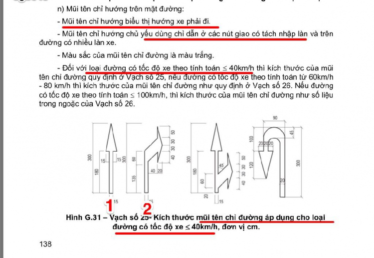

3- Trong khi đó luật quy định rất rõ:
- khi tốc độ xe ≤40 km/h thì kẻ vạch mũi tên số 25 trên vị trí nhập làn (không phải mũi tên 1.18), v.v...

sgb345 nói:
Cầu vượt trạm 2 hướng về Suối Tiên, em gặp lại cố nhân
Em thấy QC41 cũng không rõ ràng gì cả.
Vạch số 25 hay 26 cũng có đủ loại hướng (trái, phải, thẳng, quay đầu...), chứ QC41 không hề nói tại vị trí nhập làn (với bên trái) phải vẽ mũi tên thẳng.

đúng là QCVN41 không có quy định rõ như vậy, nhưng em tạm đồng ý với bác SGB vì nó có 1 hình vẽ quy định tổng thể như vầy:
và có tiếp hình bác SGB dùng:
Tuy nhiên, các mũi tên hình trên lại tô màu đen, có thể chỉ là chỉ hương di chuyển của phương tiện chư không phải loại mũi tên chỉ dẫn nào cả. Phía dươi thì đúng là mũi tên trắng theo quy định, nhưng cũng chưa chắc là mũi tên bắt buộc phải vẽ. Dù gì đi nữa, tất cả những quy định này nằm tại mục i: vạch nhập làn và tách làn trên cao tốc, tại phụ lục G, QCVN 41, trang 134-135.
Còn các mũi tên 25, 26 thì dành cho đường >60km/h, cũng tại Phụ lục G, QCVN41, trang 138, 139.
Do vậy, bác SGB đã cùng căn cứ sai để tranh luận. Em không biết bác SGB có đủ dũng cảm để nhận mình đã nhầm lẫn chỗ này hay không.
