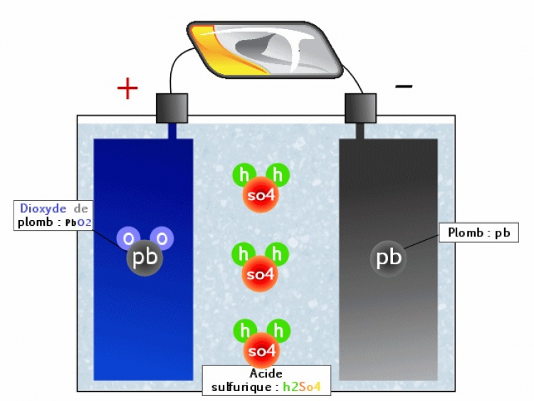

Thôi thì em viết sơ sơ cho các anh em OS hiểu rỏ thêm, ở đây nguyên tắc bình chì .
Một phản ứng hoá học gồm chì Pb (từ chữ Plomb) với Acide Sulfurique (H2SO4) và nước (H20). nhiếu bác chuyên hoá có thể xữ dụng Sulfate Hydrogene cũng được :):):)
Theo vật lý thì điện từ đi ngược (tức là nhiều điện tích âm sẽ đi qua chiều bên kia)
Theo hình trên các bạn sẽ thấy bên phải có PbO2 (+) gồm 2 nguyên tử Oxy và 1 nguyên tử Plomb được hình thành là oxyde de plomb hay được gọi là oxít chì và bên phải là chì Pb (-)
Nếu các bác nào đi sâu về hoá , một chất acide+kim loại sẽ cho muối của kim loại đó, em không viết đến phương trình toàn phần vì không có liên quan (nếu có thì cho khí SO2...H2, nhiệt ....vân vân, em không bàn đến nha)
Và muối ở đây là sulfat chì PbSO4 . nó sẽ đóng trên những bề mặt của những tấm chì, làm giảm thiểu hoạt động của nó
Chì PB ở đây là hoá trị 2 không phải 4

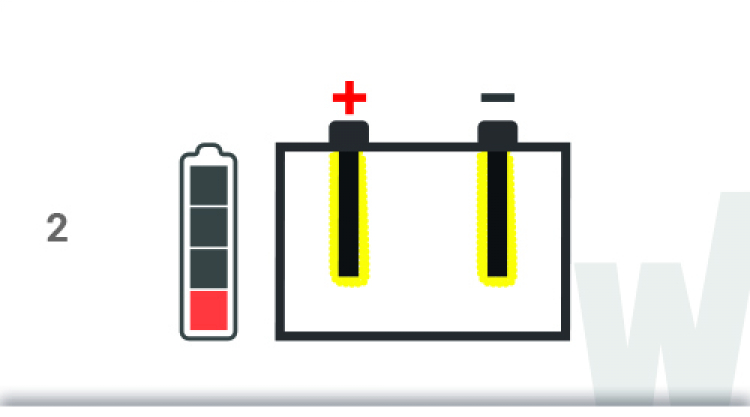

Do đó theo chủ đề là làm sao cho chất muối " Cái sạc khử sunfat"
tức là làm sao cho muối sulfate tách rời ra do sóng điện với tần số (fréquence/fréquency) thường từ 2Mhz đến 6Mhz, với tần số rung nhu thế các lớp muối sẽ được "bể" ra và rớt dưới đáy, và các cực sẽ sạch lại. Nhưng nếu cường độ và tần số mạnh hơn thì hiệu quả sẽ cao hơn

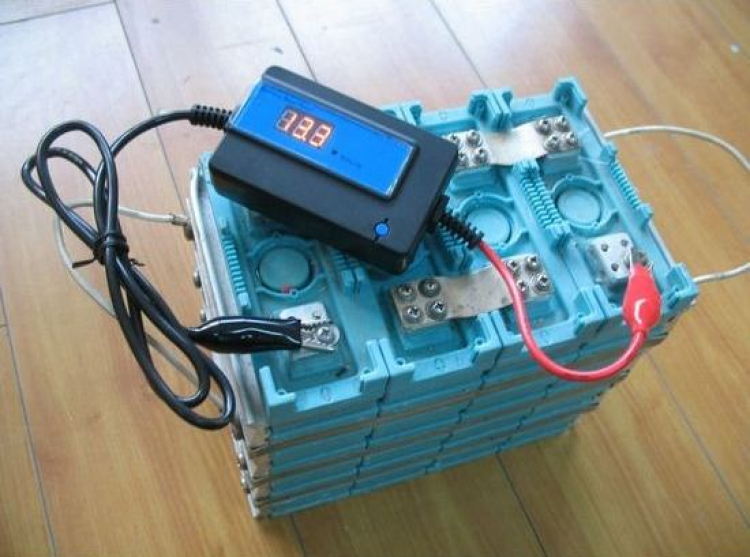

Đây là một món khá hửu dụng vừa "khử muối sulfate" vừa có thể "sạc lại bình" thông số Röhr DFC-10P

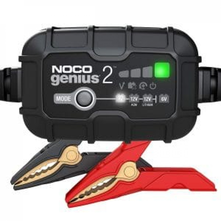

E xài con foxsur tầm 200.000 VND thấy cũng ổn lắm bác
Hình như chỉ là sạc thôi bác à .... nhưng rất tốt cho bình .... cứ trước "đông chí "sạc nó thì bình sẽ "sống lâu hơn"
Có khử sunfat ấy bác, nó có chức năng bảo dưỡng bằng cách tạo xung
