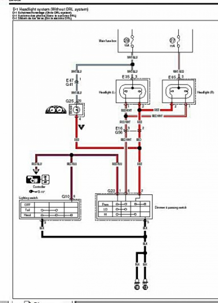

xin hỏi bác Huy và các bác có kinh nghiệm chỉ cho em với. Đây là lần thứ hai xe em không tắt được đèn pha cos. Tắt công tăc hay rút chìa khóa cũng không được. Cuối cùng e rút cực âm bình acquy ra. Thấy diễn đàn chevrolet hay kia có nói về xe họ bị hỏng rơle ở bảng cầu chì. Vậy xe mình con rơle ấy ở chỗ nào a. Có bác nào từng bị chưa a
Chia sẻ kinh nghiệm tự bảo dưỡng SuZuKi WaGon
Đây bác từ sơ đồ Headlight system của Suzuki WaGon cho ta thấy:
- Đầu dây 12V B+ cấp trực tiếp từ hộp cầu chì chính 15A đến trực tiếp tim đèn có màu trắng xanh (WHT/BLU).
- Dây mass sườn có chân 12 & 16 màu dây đen (BLK) đi đến hộp điều kiển công tắc trung tâm tại đây chia làm 2 phần: Lighting switch và Dimmer & passing switch. Công tắc điều khiển Controller đến hai hộp Lighting switch và Dimmer & passing switch có dây màu RED/BLU. Từ hộp Dimmer & passing switchđi ra đến đèn Code (ở chế độ Lo) có dây màu Đỏ / Trắng (RED/WHT), và đèn phare (chế độ Hi) có dây màu đỏ.
Trường hợp của bác không thể tắt được đèn Phare và Code thì bác nên cho kiểm tra lại công tắc trung tâm (Controller) và hai hộp Lighting switch và Dimmer & passing switch. Thực tế hai hộp này là những tiếp điểm trong bộ công tắc trung tâm, bác có thể mở nó ra và thấy nó thường bị cháy hỏng tiếp điểm.
Đây là bệnh thường gặp ở xe Suzuki WaGon do các tiếp điểm này chịu trực tiếp dòng điện cao thường là hơn 10A (Mỗi bóng đèn 60W điện áp 12V là dòng 5A, tổng 2 bóng 10A). Nếu hỏng nhẹ thì có thể phục hồi tiếp điểm, hỏng nặng thì bác cho thay luôn bộ công tắc trung tâm vì đồ phụ tùng có và giá cũng phải chăng.
Với em thì hay khuyên anh em nên dùng bộ dây tăng sáng, nó có nhiều ưu điểm như:
1. Điện áp đèn được cải thiện đến 400 - 500 % do điện đi trực tiếp từ cọc bình đến đèn không qua các tiếp điểm gây sụt áp.
2. Bộ công tắc điện trung tâm được bảo vệ do dòng điện đi qua các tiếp điểm trung tâm trong hộp Lighting switch và Dimmer & passing switch là rất nhỏ bằng dòng điều khiển con relay chỉ có 40 mA. Nên đảm bảo bộ công tắc này không bị cháy tiếp điểm

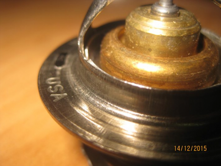

Và đây là quả kỷ niệm - van hằng nhiệt hàng USA
So sánh hàng chính hãng
Cám ơn anh - quà của anh sẽ là hàng mẫu chỉ có CXX mới có được :)
