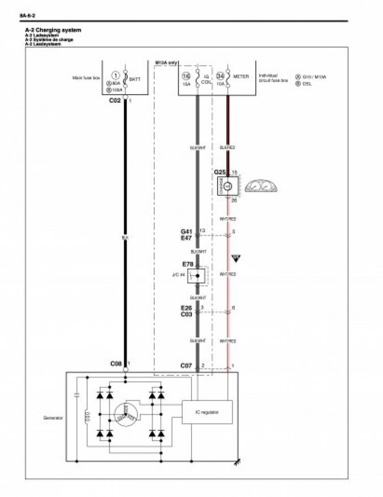

Tìm hiểu thêm nguyên lý mạch đèn này như thế nào, thì đây là sơ đồ mạch
Từ cầu chì 10A trong hộp cầu chì dưới Taplo (dưới chân tài) đi dây màu đen / đỏ (BLK/RED) đến đèn báo sạc bình ắc quy trong hộp đồng hồ
Một dây trắng đỏ đi từ hộp IC regulator trong Dynamo đến đầu bên kia đèn báo bình .
Trạng thái:
1/ Khi máy mở công tắc đến vị trí ON thì điện đi từ cầu chì 10A đến đèn phía bên kia dây trắng / đỏ trong hộp IC regulator sẽ nối mass làm đèn sáng
2/ Khi nổ máy, máy quay làm dynamo quay thì dây trắng / đỏ sẽ phát điện làm cho điện áp cân bằng trên đầu đèn làm đèn tắt.
Như vậy, khi máy quay thì Dynamo quay nhưng Dynamo không làm được chức năng của nó là sạc bình thì đèn vẫn đỏ. Lúc này Dynamo có vấn đề trục trặc. Cần xử lý, cách xử lý như trên.

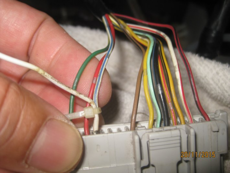

Minh họa cho bài viết này em gửi thêm tấm hình
Đen / đỏ dây thứ nhất bên phải sang
Trắng / đỏ dây thứ hai bên phải sang và nằm ở khe cắm thứ 3
Trạng thái:
