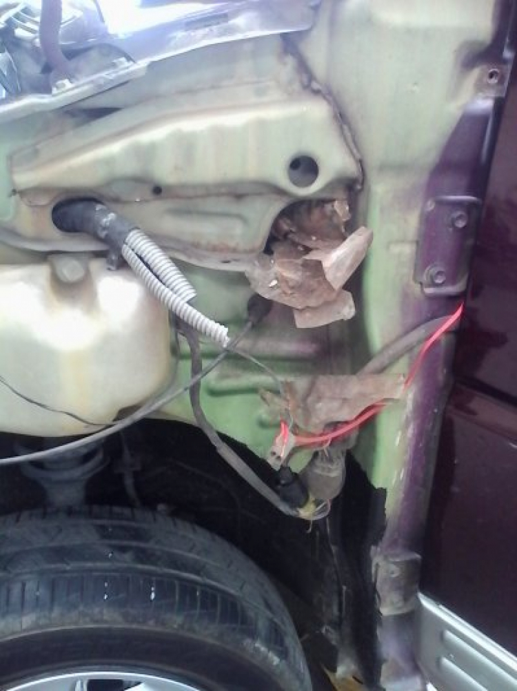

tháo miếng hông như bác hoanhthuy có phức tạp không. Xe em nhìn từ hộp cầu chì vào thấy bên hông có cụm dây bị sờn vỏ. Đang muốn quấn lại băng keo

ụm dây điện giống trên ảnh của bác chụp đã được lồng vào ống sun đấy

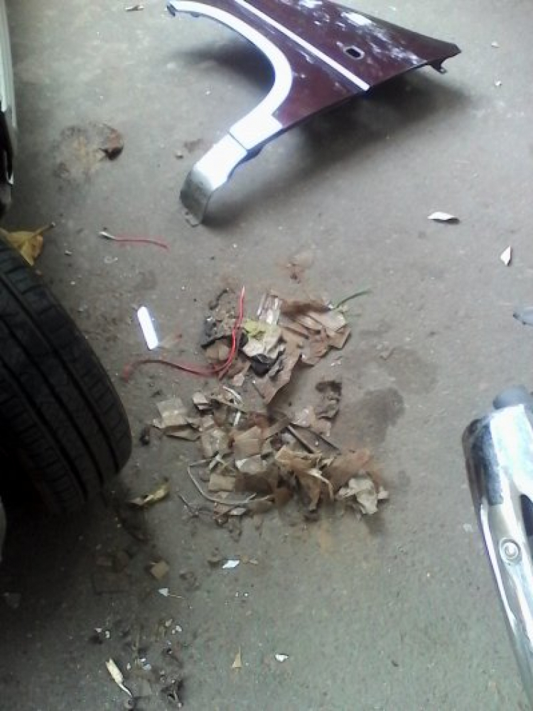

Mình cũng đang hóng cách tháo 2 cái ốp bên hông đó. Nhìn từ cửa vào thấy cả đống rác trong đó muốn lấy ra mà chưa bít móc làm sao :). Bác nào đã tháo hướng dẫn dùm cách nào tháo đơn giản nhất ạ! Xin cảm ơn rất nhiều!
chỉ có 1 đường duy nhất là hạ cản và tháo đèn ,ngay chỗ đèn, cản, và tấm ốp hông giao nhau có bắt 2 con bulong ko luồng lách mở đc chỉ có cách hạ cản tháo đèn thôi,nói vậy chứ thao tác nhanh lắm,bảo đảm xe mấy bác mở ra đồ của mấy anh tí nhìu lắm
Hai cái ốp hông này như hai cái gò má của wagon.
Nếu chỉ vệ sinh thì không nhất thiết phải tháo nó ra mà làm như bác xù nói là nhanh nhất.
Khi gắn nó lại bác nhớ canh các khe hở của nó với bản lề cửa và nắp capo.
Nếu gắn lệch là em nó xệ má nhìn xấu lắm nhé.
