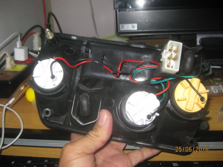

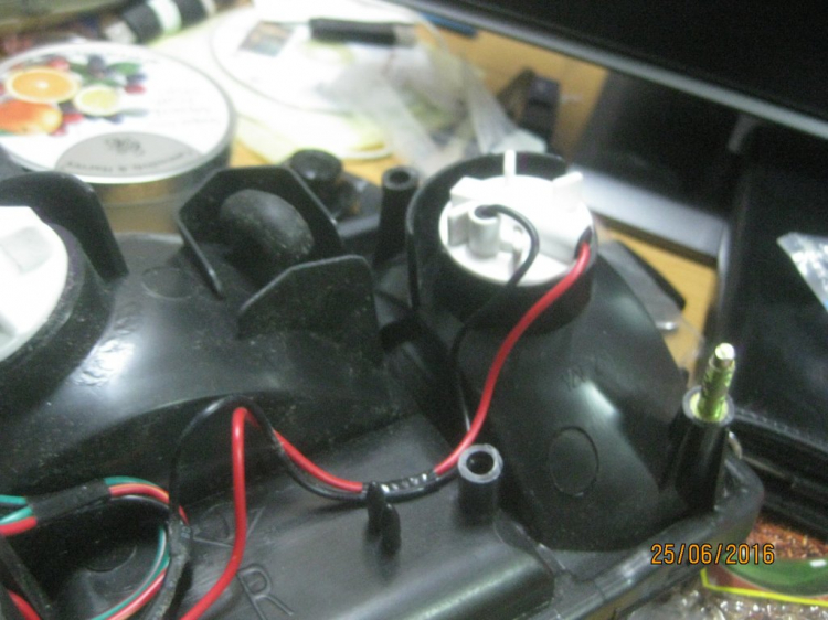

Phía sau nó có 3 bóng
Chia sẻ kinh nghiệm tự bảo dưỡng SuZuKi WaGon

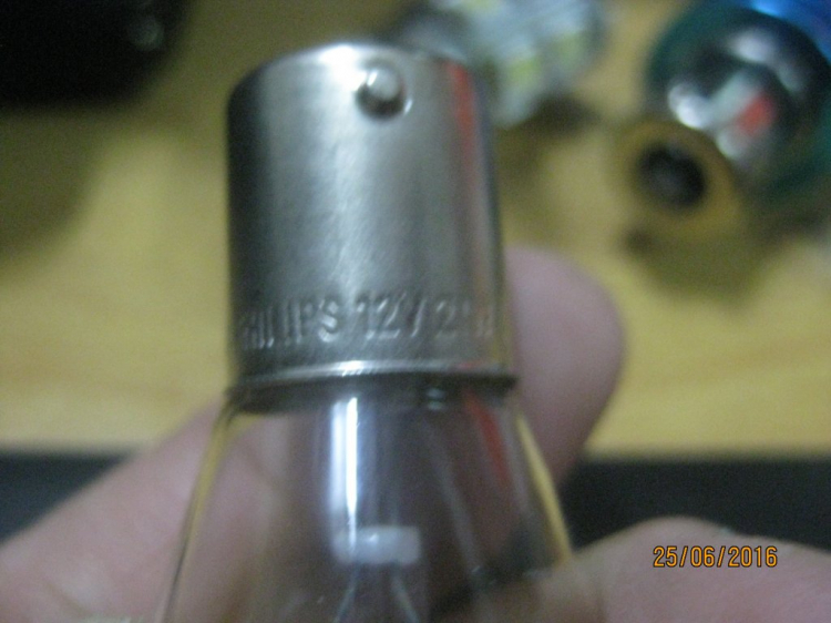

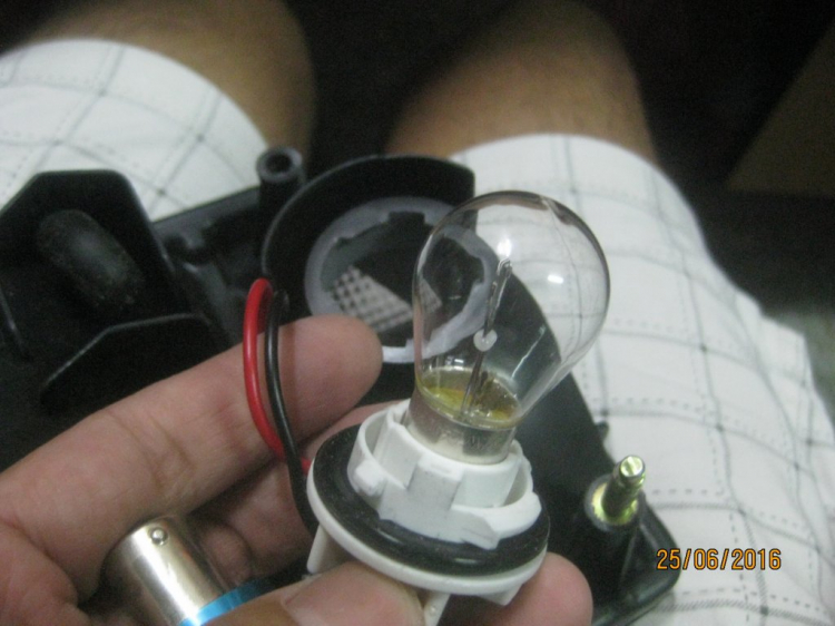

Bóng theo bộ đèn là bóng Philips công suất 21W

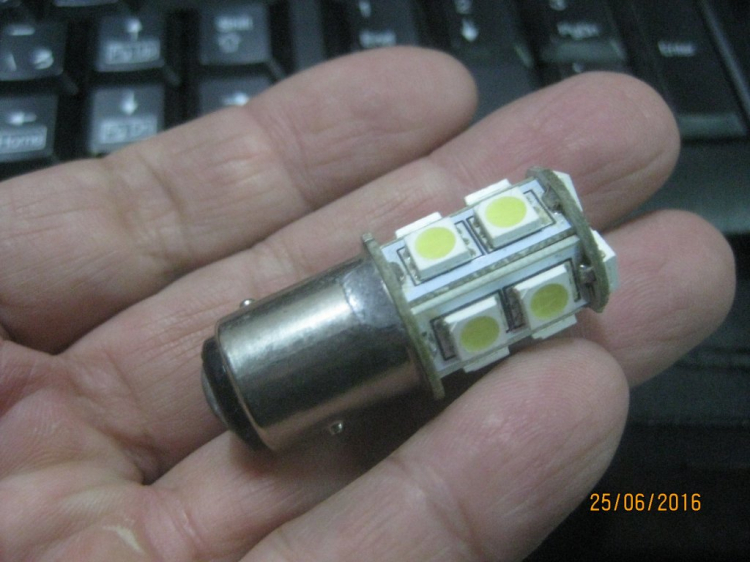

Đây là bóng led có đuôi cùng với bộ đèn

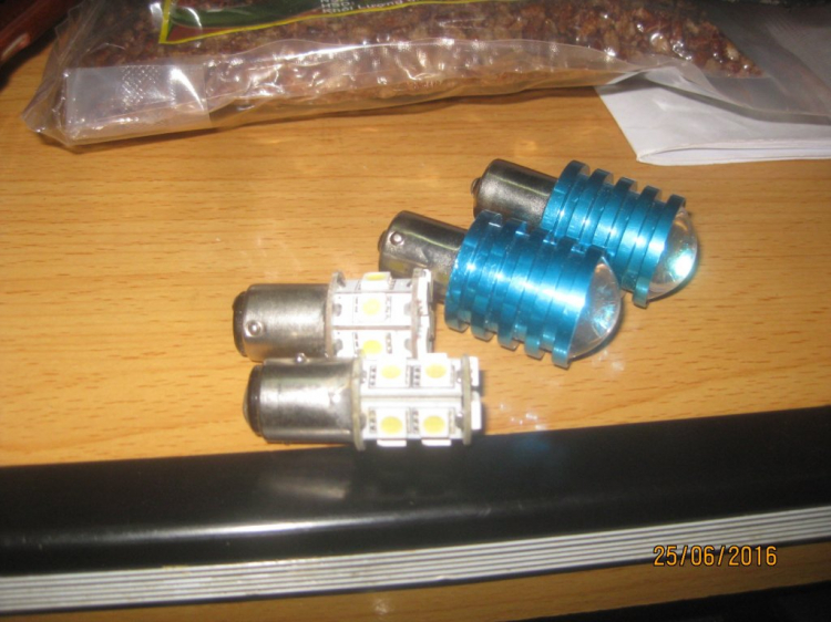

Led này dùng cho Xinhan, đèn thắng, đèn lái
Led này mới là đặc biệt, vỏ làm bằng nhôm
Bên trong là con Led cree 10W cùng với gương cầu hội tụ ánh sáng khi kéo thắng tay thì nó sáng cả 1 vùng phía sau xe

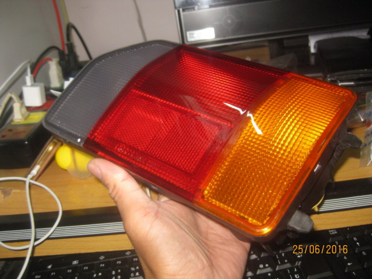

Dành cho bác nào đã thay bộ đèn hậu của xe mà muốn giảm lượng điện tiêu thụ của đèn bằng cách thay bóng đèn Led.
Nhiều bác hỏi em thay bộ đèn sau bằng bộ đèn 2010 nhưng theo em thì đối với SWG em vẫn thích dùng bộ đèn nguyên thủy của nó hơn

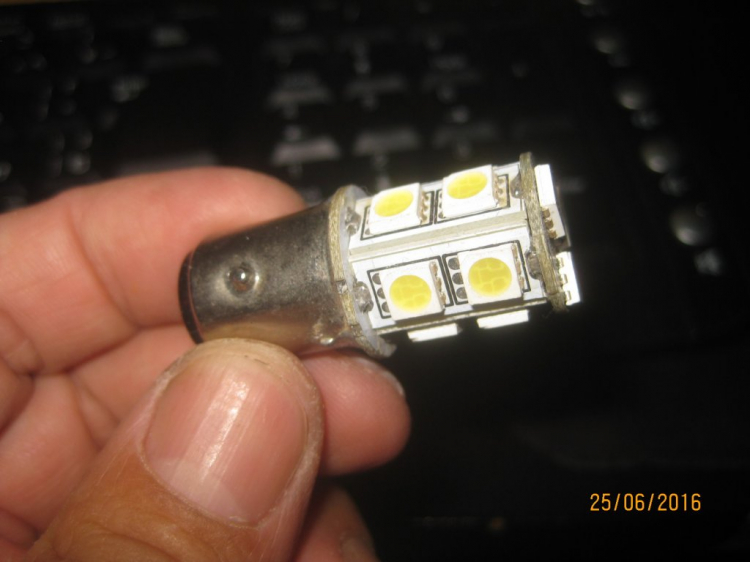

View attachment 491947 View attachment 491948

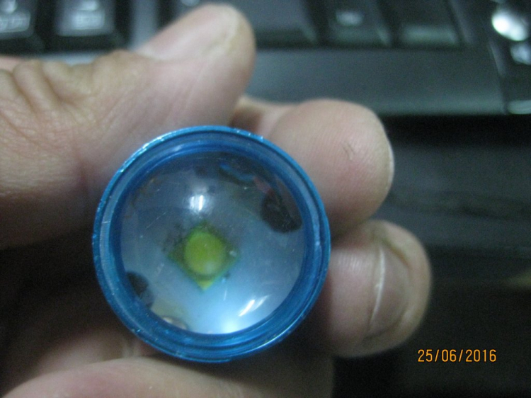

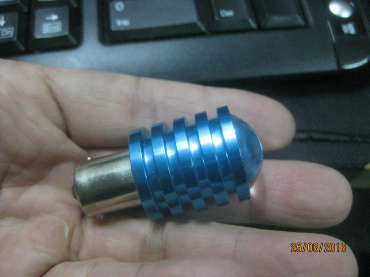

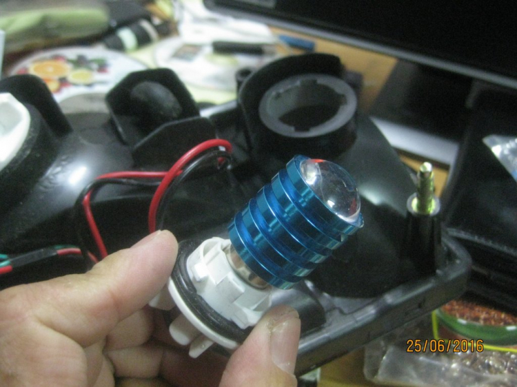

View attachment 491950 View attachment 491951 View attachment 491952 View attachment 491953 Giá khá đắt nhưng thích chơi thì chẳng vấn đề gì
