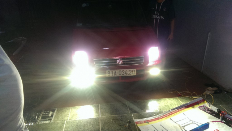

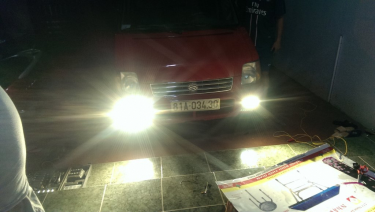

làm đèn gầm có bị "gái đứng đường" nó gọi vào không bác?

Đèn gầm em dùng loại gì vậy, đèn này kết hợp với Led anh đưa là tuyệt vời.
Vừa rồi anh đi SG, mặc dù đèn sáng nhưng anh thấy đèn gầm rất cần thiết
Hàng của a mà, ko thấy quen quen sao a
