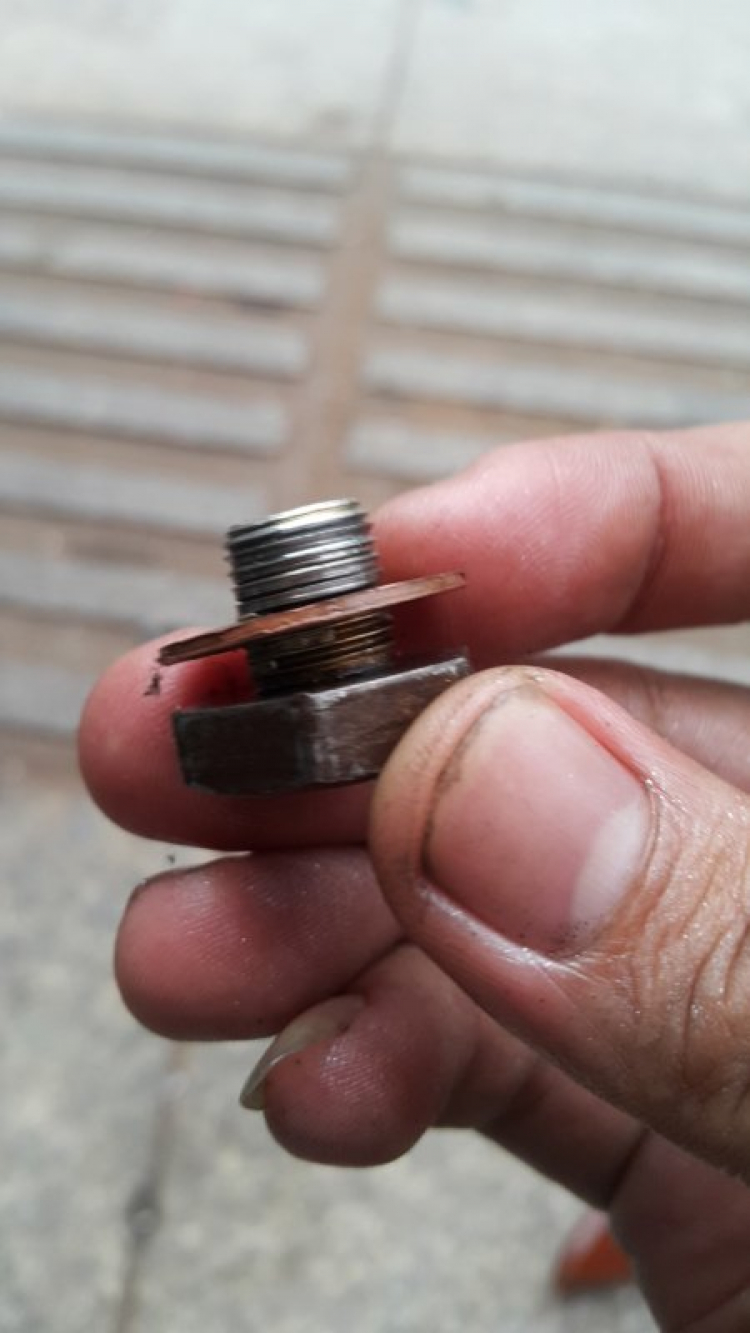

Trong quá trình thay nhớt nhiều khi kỹ cho lắm cũng có lúc bị sự cố gì đó mà chẳng hiểu... làm cho con ốc nhớt bị cháy gai.

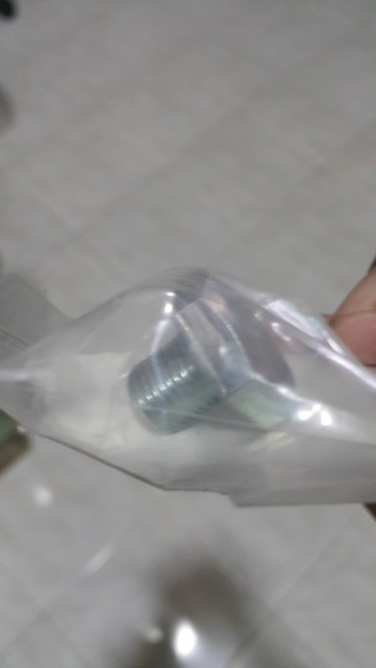

View attachment 546617 Tìm hiểu kỹ một chút con này có chất liệu sắt cũng không gọi là cứng lắm, không thể cứng như con bu lon khác được. À thì ra chắc em nó được thiết kế như thế để mà khi nó có bị sai gai vặn thì em nó ra đi để bảo vệ ren trong cạc te nhớt - cũng hay và rất hay. Và lưu ý là vừa tay vặn thôi nhá
View attachment 546618 Nhỏ như thế cũng gửi đi - vì em đã từng kiếm em nó hết chắc cũng chục nơi bán phụ tùng ô tô mà không có. Mua con bu lon khác cũng không dám gắn vào vì nhỡ sai bước ren thì có mà tiu :)View attachment 546619
Thôi thì, chơi cho sang - hàng chính hãng đấy không vừa đâu
Oài, đúng bệnh xe của em ngày xưa, cứ bị chảy nhớt ở ốc đáy cac te dầu. May sao đến gara quen chú thợ kiếm được con ốc y chang, thế là hết bệnh. Đúng như bác xù nói, con ốc này ko siết căng được, nếu siết căng sẽ bị chờn ngay.:)
chia sẽ các bác tí .
Chia sẻ kinh nghiệm tự bảo dưỡng SuZuKi WaGon
óc nhớt cũ .
óc nhớt mới chính hãng rất rẻ nha ( dành cho wagon ) . 20k (made in japan lun)

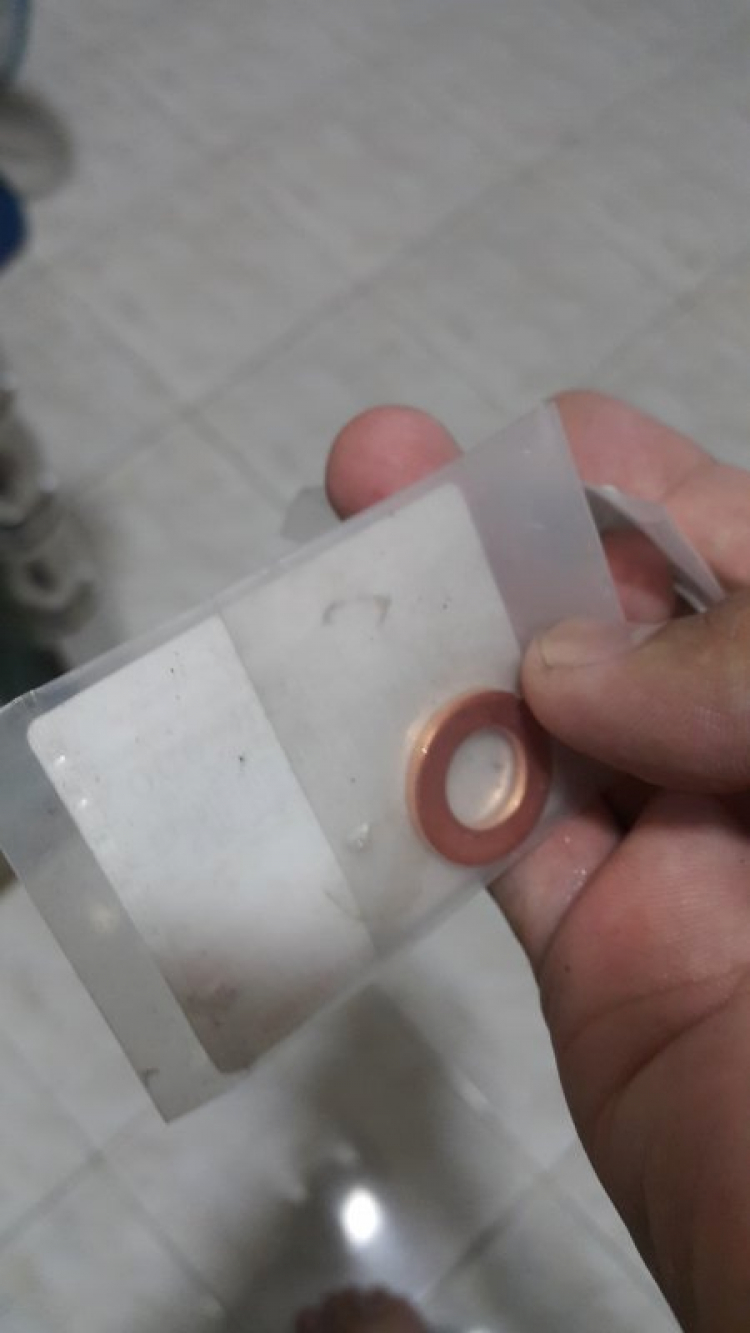

long đền thau ( chính hãng suzuki ) rất rẻ 15 k .
Các bác đừng mất thời gian đi tìm kiếm làm gì . Ở ngoài ko có bán đâu , ra tiệm đồ cũ thì ôi thôi kính thưa các lạoi ốc nào ren nhuyển , ren dày , ren thưa . Tóm lại là hên thì xài được , xui thì cháy lun ren lốc máy là tèo lun , mà đồ cũ rất mắc nhá ( 20k / 1 con ốc cũ ).
