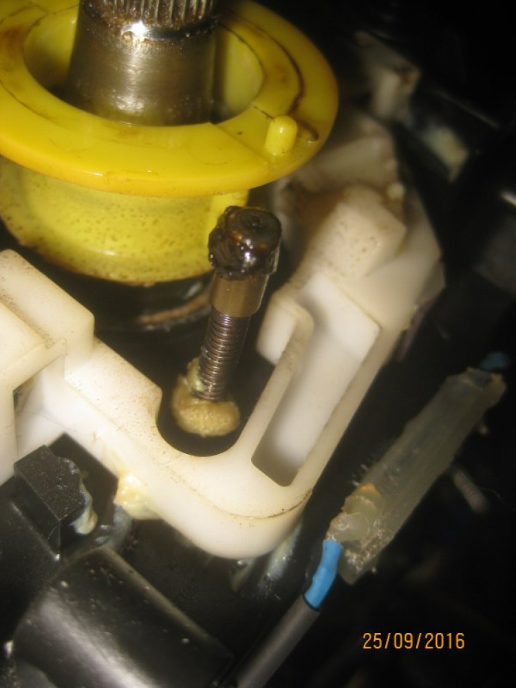

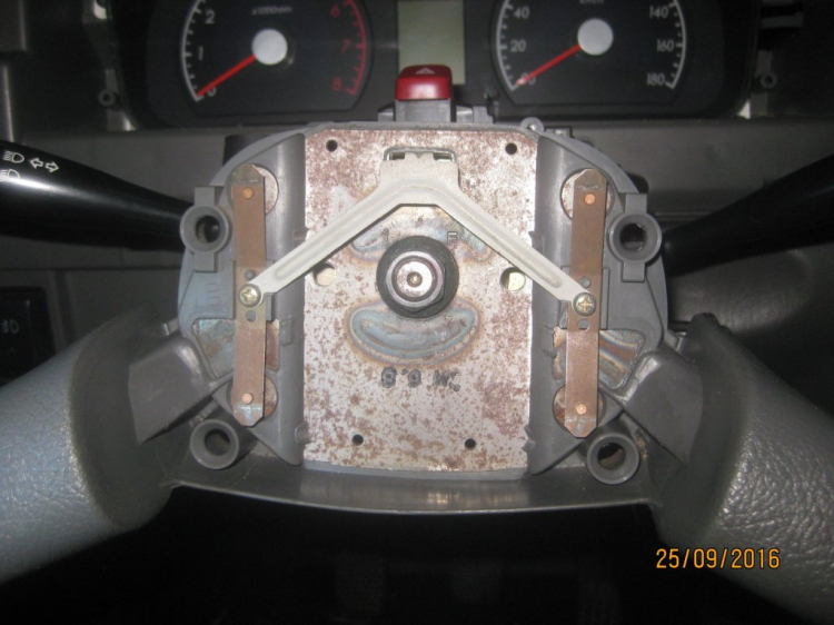

Một số trường hợp hỏi em tư vấn sửa kèn xe bấm bị tậm tịt hoài chán quá, thay relay kèn rồi mà vẫn không hết, kiểm tra dây thì OK, nay các bác nên kiểm tra tiếp hạng mục này nữa nhé
Đây là phần tiếp xúc giữa phần quay đó là vô lăng và phần cố định. Phần cố định này được đính vào dây điện và đây là ăn mass "-" cho tín hiệu điều khiển relay kèn
Để ý sẽ thấy cọc nối này là mới 100% nên đầu em nó tròn trịa rất xinh :)

Cách mở thì rất đợn giản dùng tay lật nắp che trên vô lăng sẽ thấy ngay con ốc mở đầu 17 như hình, tháo con ốc này và dùng tay vỗ sẽ thấy phần như trên

Ôi chiếc wagon thần thánh của em nó mòn nhiều lắm rồi..... vệ sinh sạch và cho 1 lớp mỡ nhẹ trên bề mặt để em nó ít bị mòn thêm hơn và sử lý tiếp xúc tốt là OK yên tâm sử dụng.
