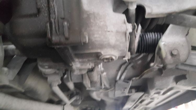

Hình 1 : Đây là hình ảnh con ốc nhớt máy .

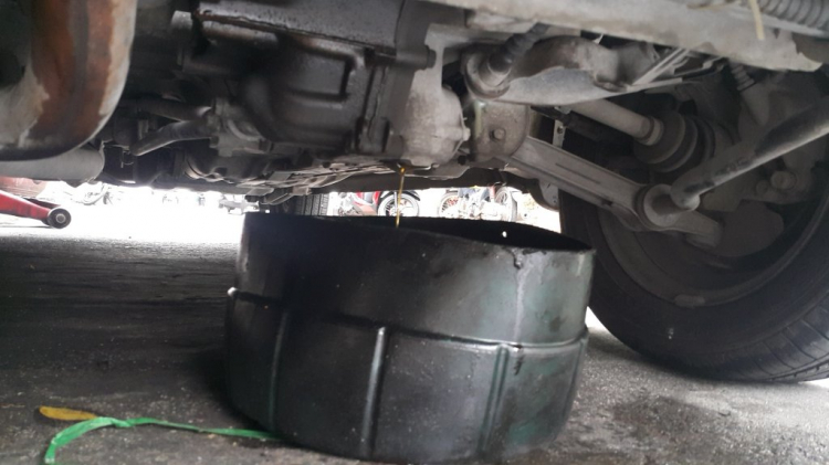

Hình 2 : Đang xả nhớt .

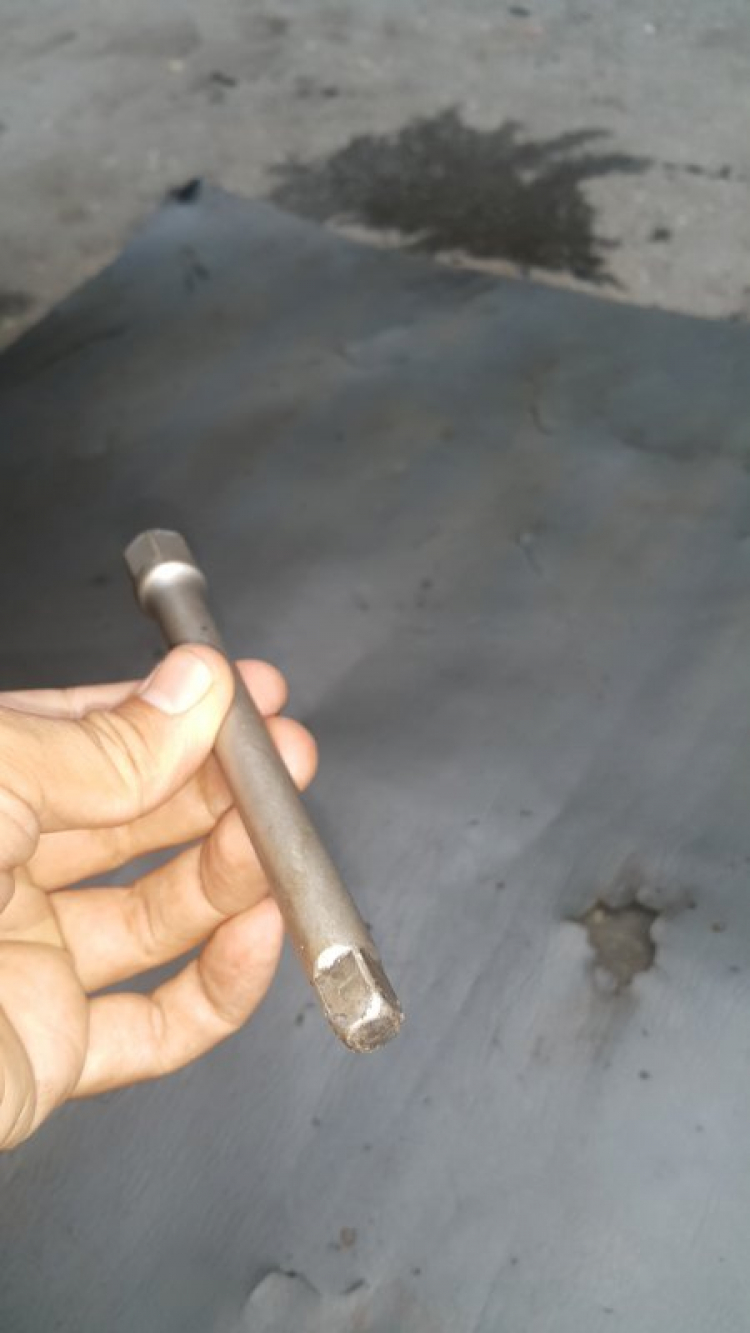

Hình 3 : Đồ nghề đễ xả nhớt , dùng đầu tứ giác vặn ra thôi.

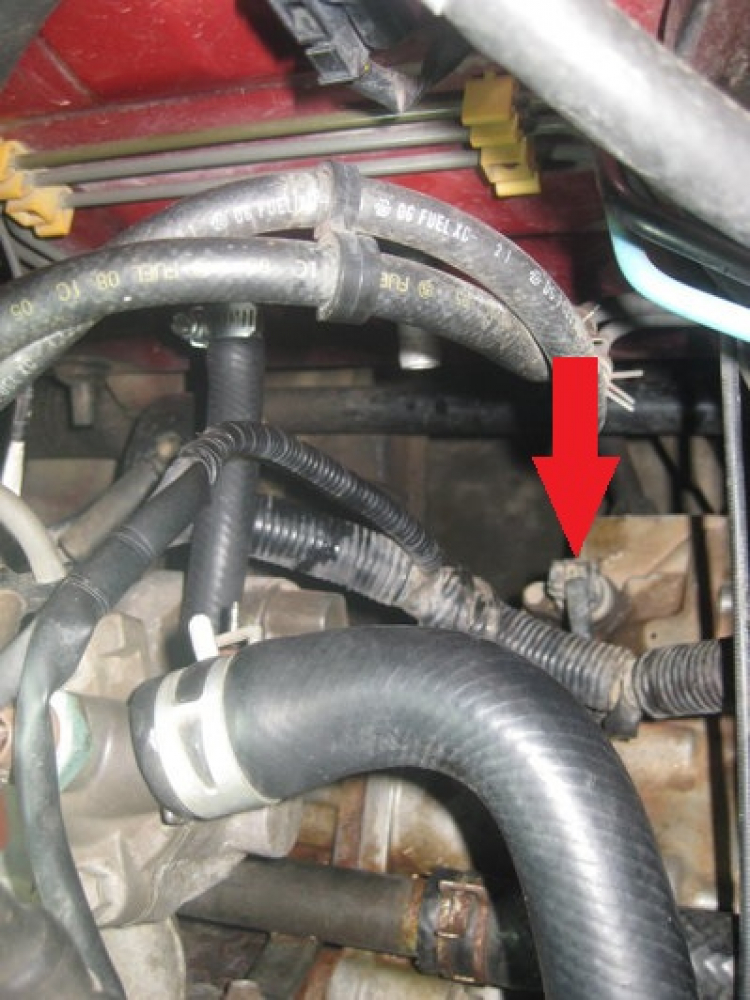

hình 4 : Hình ảnh con ốc nhớt .

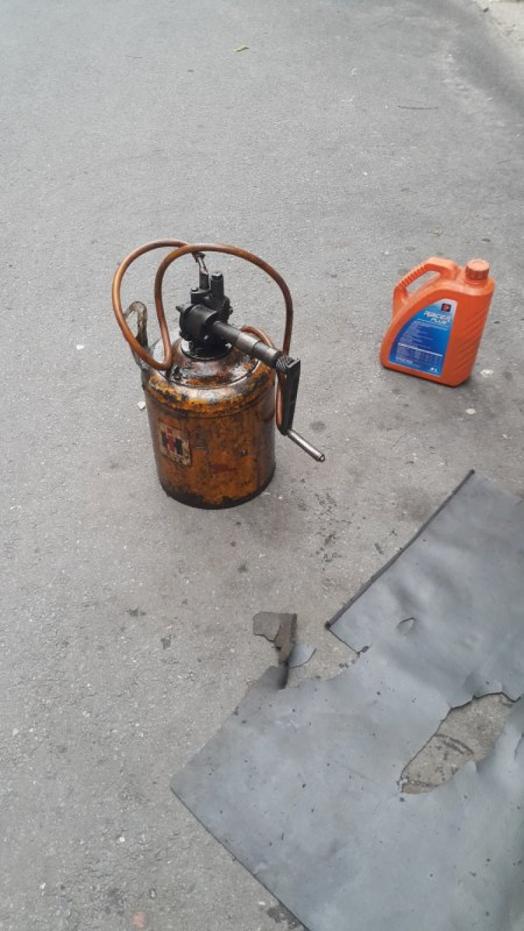

Hình 5 : Bình bơm nhớt .

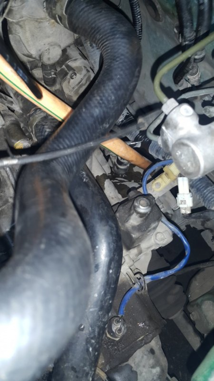

Hình 05 : Bơm nhớt thẳng vào con cóc tốc độ vặn ra bằng chìa khóa điếu 10 .

Xe em bị tuôn đầu ốc châm nhớt hộp số nên đi thay nhớt thợ châm vào từ đường này (em mượn tấm hình xe bác Huy :)):
Chia sẻ kinh nghiệm tự bảo dưỡng SuZuKi WaGon
Vị trí đó là gì vậy các bác?
