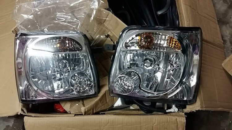

Bộ bóng này mà lắp với cặp đèn pha 2015 thì phê phải biết bác xù nhỉ. Em sẽ nghiên cứu nâng cấp cho V2 theo phương án này trong năm tới, bác xù xem có khả thi không ạ. Em mượn tạm ảnh của bác xù nhé.

Về bộ đèn này đã xem qua em nó thấy có nhiều cái hay hơn hẳn đèn zin nhiều, rất tiếc với bộ zin khi làm không có chụp hình nên không thể so sánh, tuy nhiên sẽ cố gắng có hình so sánh chi tiết.

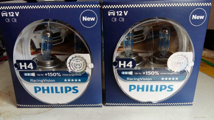

Còn về cặp đèn Philips Racing Vision up to 150% thì bác xem clip so sánh với philips X-treme Vision plug 130%, thấy không mê thì thôi

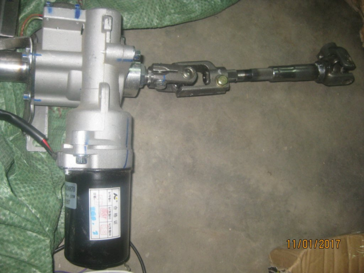

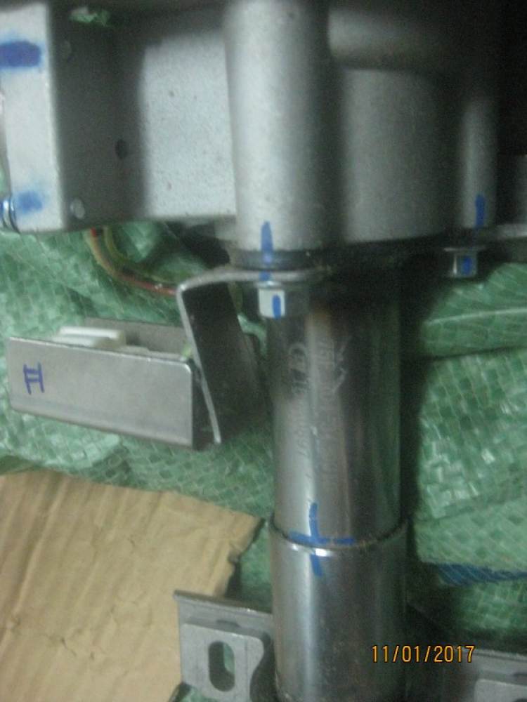

Chia sẻ bộ trợ lực đến một bác yêu SWG
Vẫn là bộ của hãng Changhe vì đây là bộ được thiết kế cho chính cho xe hoàn toàn không độ chế và mọi cái đều được tương thích.

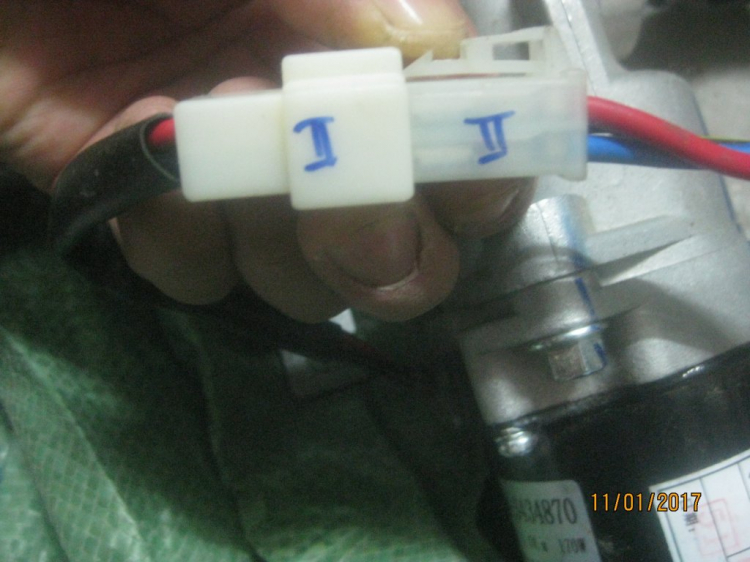

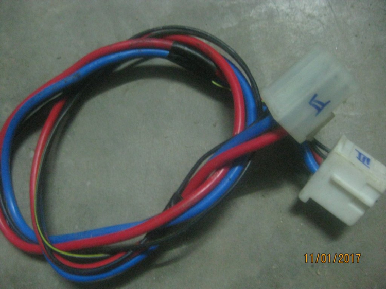

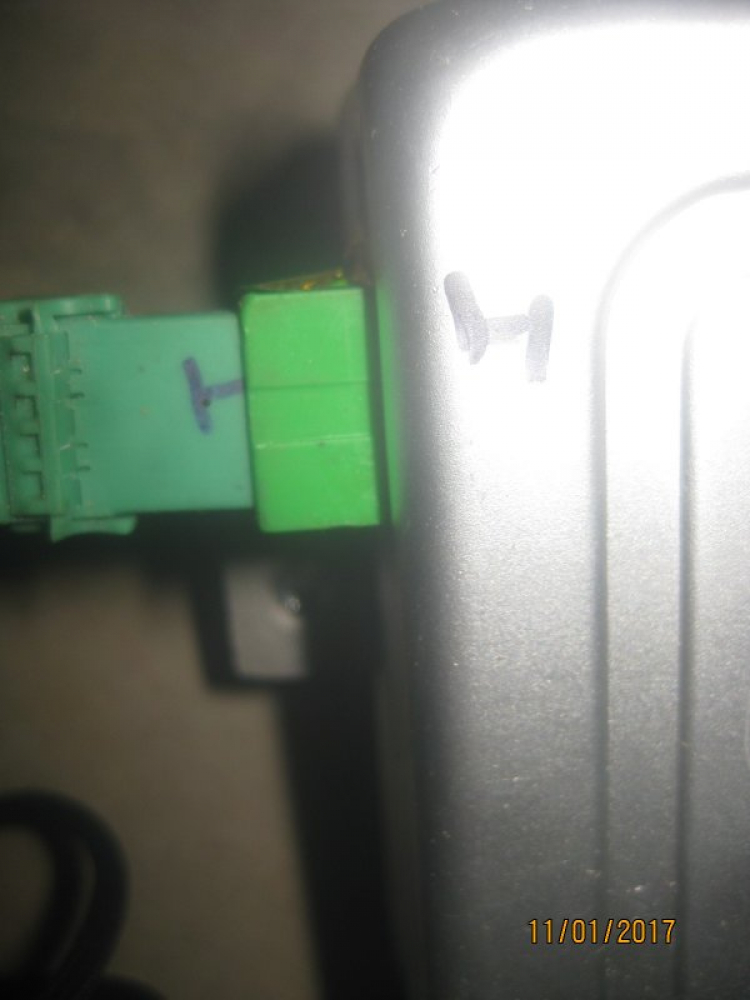

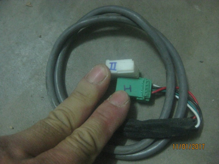

Đây là bộ dây thứ nhất được đánh dấu I và II có đánh dấu để cắm vào không thể nhầm lẫn đi đâu được
Chia sẻ kinh nghiệm tự bảo dưỡng SuZuKi WaGon
Cắm vào

Đầu này là cảm biến momnet xoắn để lấy tín hiệu cảm biến khi tay xuoay tay lái sẽ điều khiển ngay trợ lực

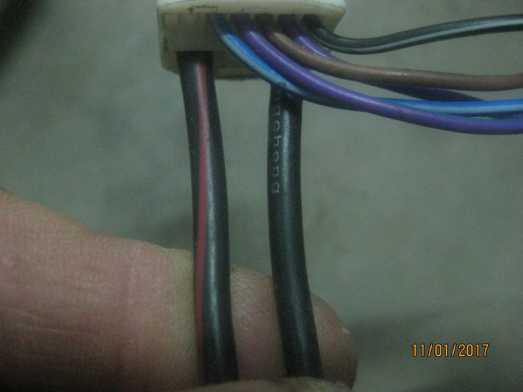

Bộ dây thứ II: Có vẽ bị lặp lại ở đây nhưng không sao vì không nhầm được

Bộ dây thứ III

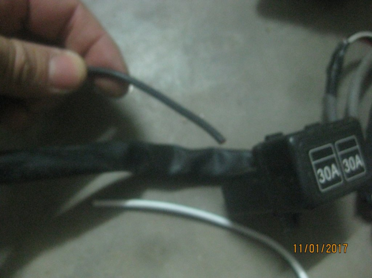

Dây này đi đến cọc bình accu: Cọc dương 12V +

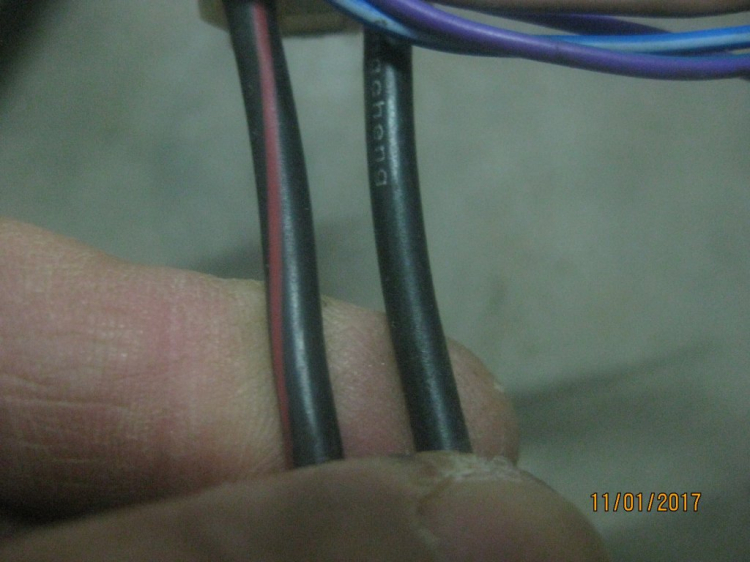

Dây mass sườn,do dòng lớn nên nhớ lấy cho chắc chắn nha bác

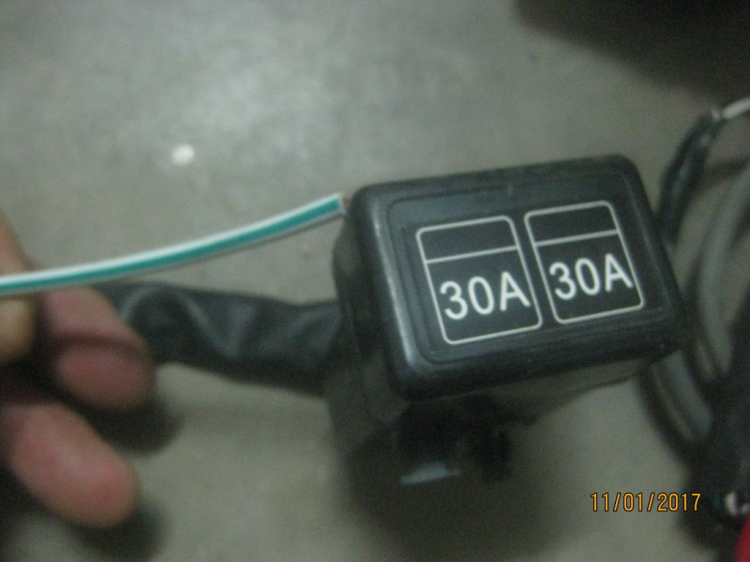

sau dây xanh - trắng là cầu chì và lại là đổ màu dây đỏ - đen, nhưng để ý dây đen vẫn là dây Mass

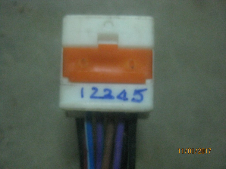

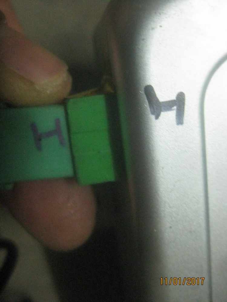

Và công việc của bác chỉ là 5 sợi dây này, nối đến đâu và nối như thế nào thì bác xem qua zalo nhé

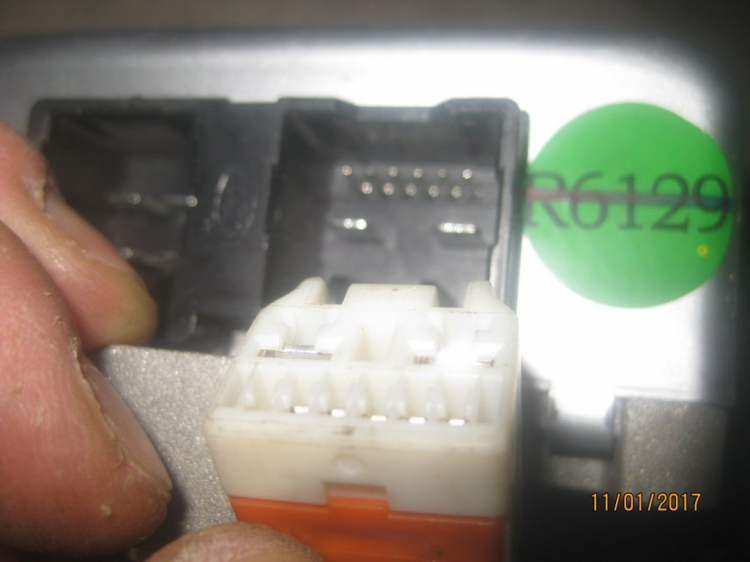

để ý thì đầu dây bên kia được cắm vào hộp ECU ở đầu jack này

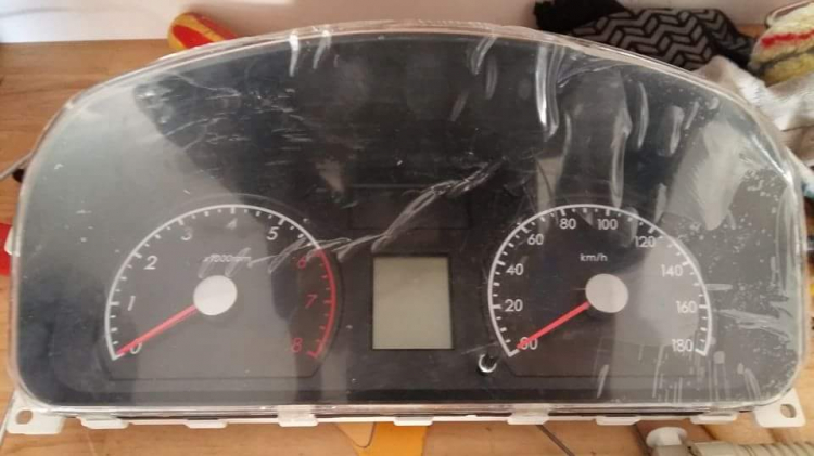

Và đi kèm bộ trợ lực thì vẫn là sợi dây thuộc hàng rất hiếm
đầu có lá thép bung ra để tiếp xúc với bộ đồng hồ - hàng cực hiếm nha bác

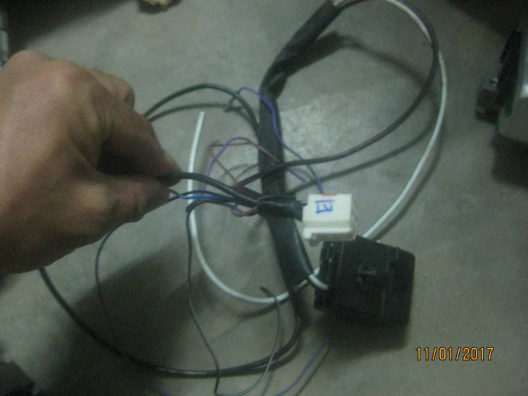

Có sợi dây này bác chỉ cắm vào đầu jack để hiển thị đèn EPS không phải chế như thế này:
Công việc cực kỳ đơn giản trên đầu jack này, và sau Tết sẽ chế đầu jack này cho 1 bác chẳng hiểu vì sao mà xe bác ấy bị cắt mất tiêu 2 cái jack này trên cụm đồng hồ.
