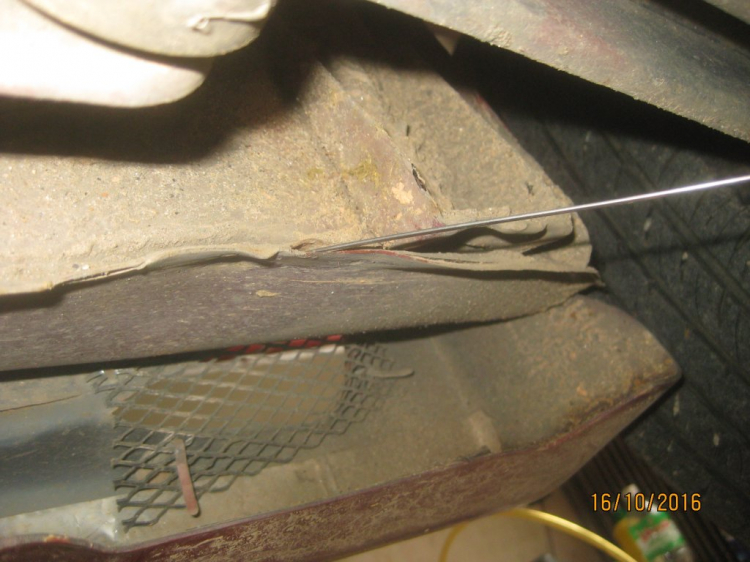

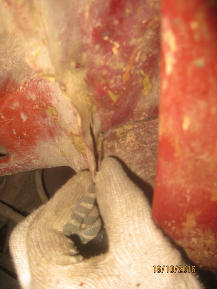

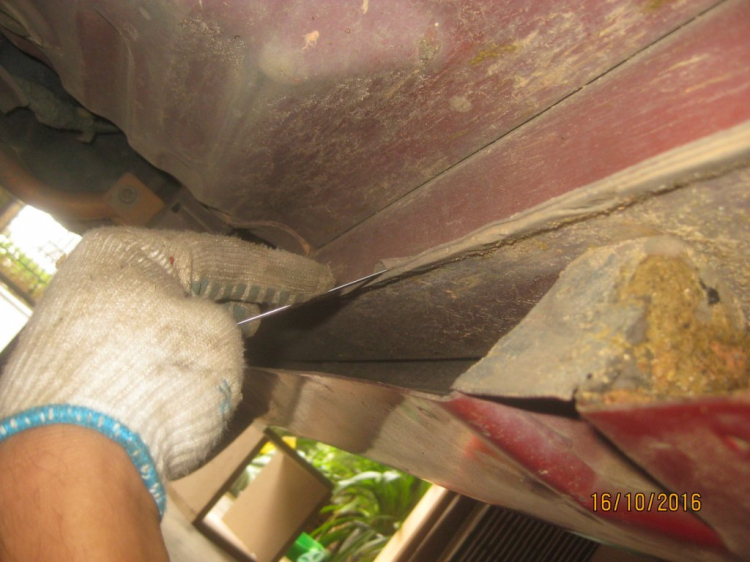

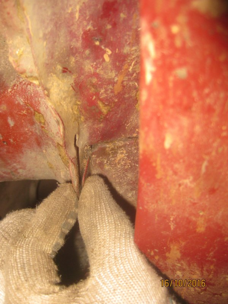

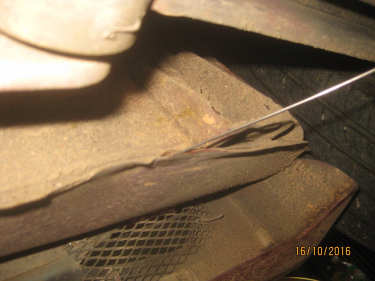

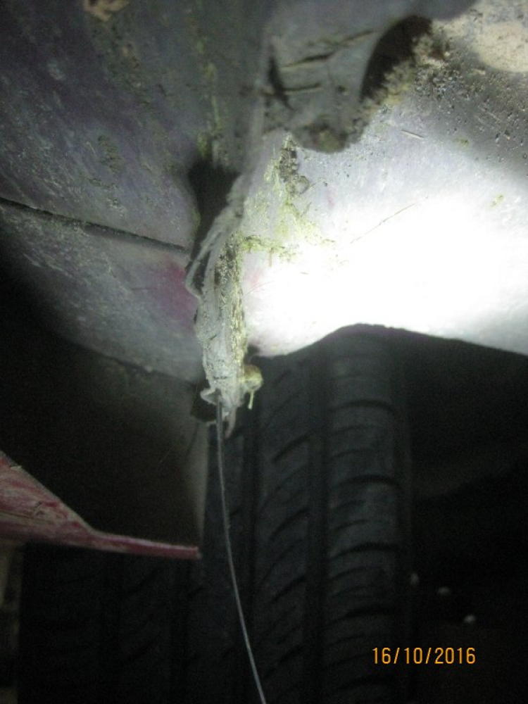

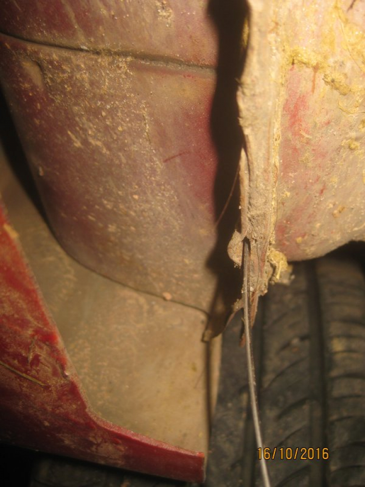

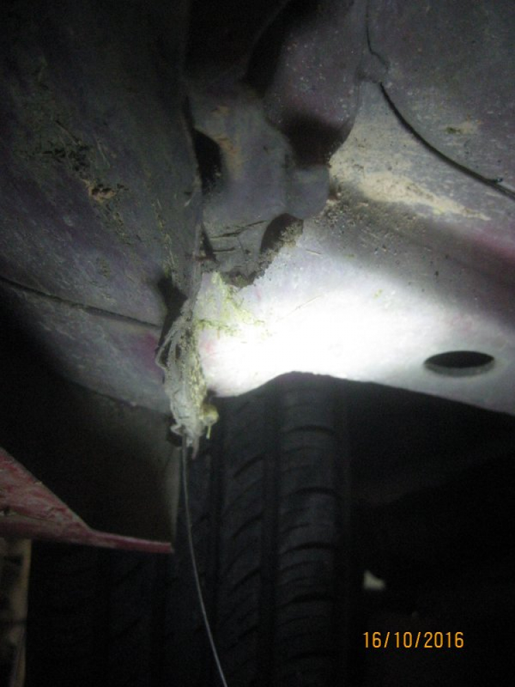

Chăm sóc xe cũ sao cho tốt là cả nghệ thuật, trong đó giữ em nó sao cho tránh đi bị mục và tồn tại lâu bền với thời gian là cả một vấn đề.
Với xe sang có thân vỏ bằng hợp kim không bị mục là khác, trong khi đó với SWG thì có nhiều chiếc mới đời 2007 mà ngay cái lường xe nó có nhiều chỗ mục thúi gần hết trông rất tiếc, nhưng mà bác chủ cũng chăm xe kỹ lắm đấy chứ.
Để tìm hiểu tai sao bị mục luờng xe như thế thì có nhiều nguyên nhân, một trong những nguyên nhân đó là nước đọng phía bên trong không thoát được ra ngoài lâu ngày mục từ trong mục ra.
Tuy nhiên, SWG được thiết kế rất tuyệt vời với những lỗ thoát nước bên trong lường xe như thế này, nhưng nếu không biết thông những cái lỗ đó thì đất cát lâu ngày sẽ làm nghẹt và nuớc không thoát ra được
Giữa thân xe là to nhất
Chia sẻ kinh nghiệm tự bảo dưỡng SuZuKi WaGon
Trước rất khó tìm ra
Phía sau thì đất cát bít cứng ngắt luôn
Việc tìm ra nó cũng khó vì vuốt thử thấy nó phồng lên là chính xác là nó
Cây thép là cây nơi cái gạt nước
Đơn giản, thông 6 cái lỗ đó sẽ giúp cho xe không bị mục cái lường, giúp xe bền bì theo thời gian
