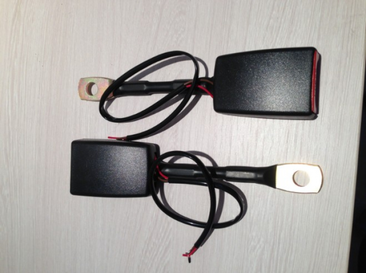

Đèn thứ hai trái sang hàng trên cùng là cảnh báo seat bell chưa cài

Đầu khóa seatbell đó tương thích với cái đầu khóa dây theo xe
Chia sẻ kinh nghiệm tự bảo dưỡng SuZuKi WaGon
Chỉ cần thay 1 cái thôi là xong.
Khi mở công tắc đèn báo seatbell báo sáng, cài seatbell vào thì đèn tắt.

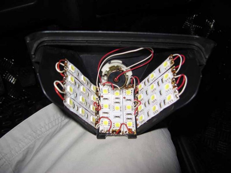

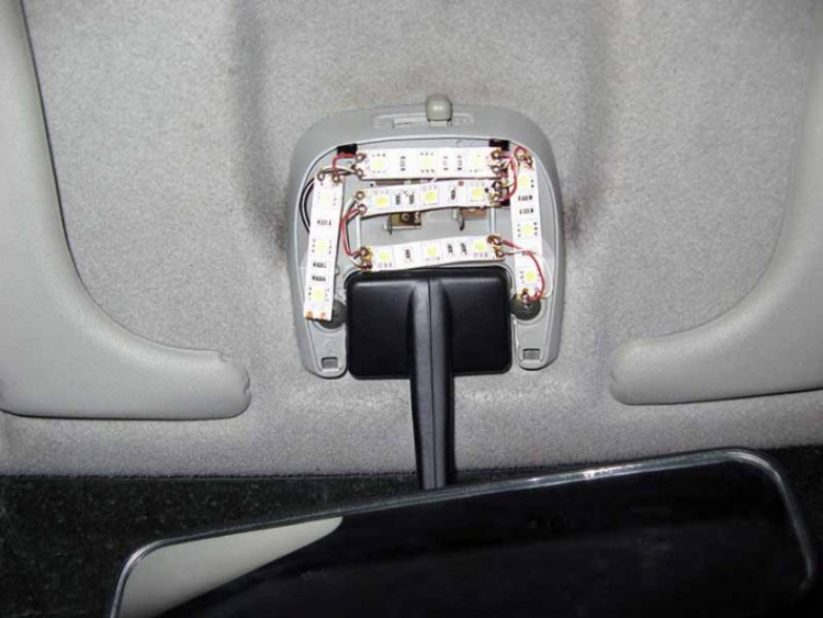

Thấy a Huy toàn làm mấy cái vĩ đại ko à. Trong khi em toàn làm mấy cái linh tinh. E vừa giải phóng đc 26w cho đèn chiếu sáng trong xe và đèn Stop. Dự án tiếp theo của e là LED hóa 100% thiết bị chiếu sáng trong xe :)

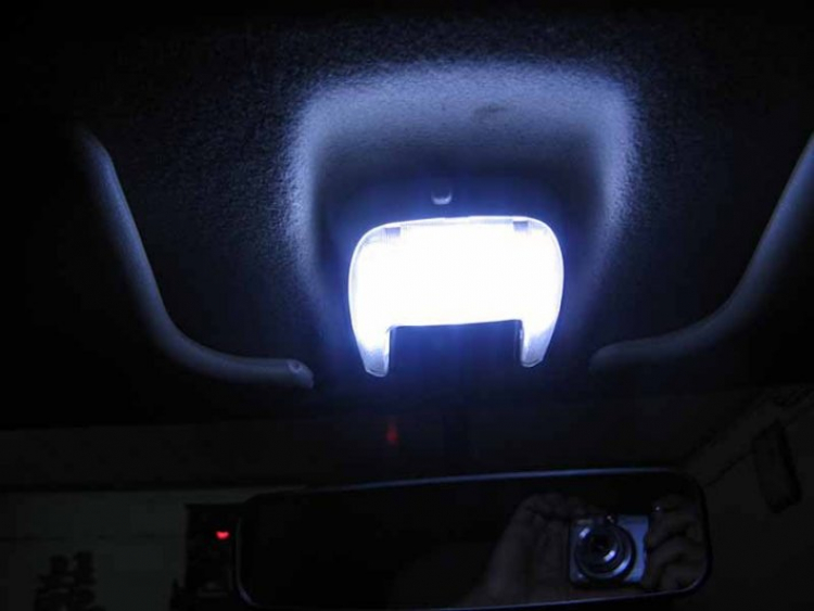

Thật sự lắp xong thấy sướng hẳn vì nó sáng quá trời sáng luôn á!
Góp ý bác 1 tí . Bác làm đèn led dán lên bì cartoon cho nó thẳng thóm rùi dán vào nha . Nhìn cho nó thẩm mỹ 1 chút . :D

Cái đèn Stop thì nó phẳng rồi anh ạ (vì phía sau nó là mặt phẳng). Còn đèn soi sáng thì ban đầu e tính bẻ cúp 2 cái cực zin vào để tạo mặt phẳng dán led. Tuy nhiên tiêu chí e là ko phá zin nên e ko dám bẻ thành ra pải dán led lòng vòng né các chân cực nên nó "mất trật tự vậy đó. Tuy nhiên, khi đóng nắp thì ánh sáng trải đều nên ko bít đc là nó lộn xộn bên trong đâu ạ!

bác không bẻ chân đèn trần là chuẩn đấy. E bẻ nó gãy luôn. Đèn trần e để bóng led 1 nửa bên phụ thôi. Khi đi đêm cần bật đèn làm gì không bị chói mắt người lái.
