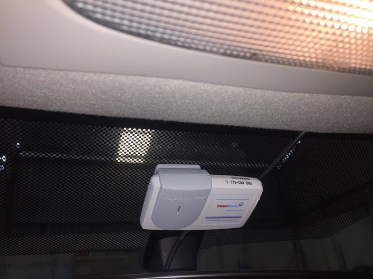

Em mới mua cục này, theo hướng dẫn là gắn vào kính trước, sau lưng kính chiếu hậu, nhưng phải cắt cái lỗ ở film cách nhiệt kính trước nó mới nhận tín hiệu được.
Bác nào gắn rồi cho em tí kinh nghiệm, có cần cắt film cách nhiệt không, cắt thì mất thẩm mỹ quá, mà nếu cắt thì cắt bằng cách nào cho đẹp, chẳng lẽ xài dao lam ...
Thank các bác nhiều
Thank các bác nhiều
Đúng là không có film cách nhiệt thì tín hiệu bắt tốt hơn, những có film vẫn OK, tuy mau hết pin hơn (OBU của Becamex cho các trạm trên QL13)
Ủa, nó có pin hả bác, vậy cái của vietinbank có pin không ta, sao em nghe nói là nó không có pin trong đó?
@nganhaco: Cảm ơn bác nhiều đã hướng dẫn em cách gắn, chiều nay em đi qua trạm xem nó có dỡ ba ri e không
