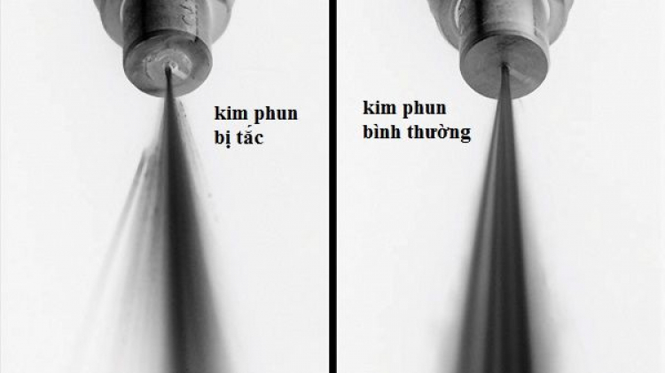

Kim phun đóng vai trò vô cùng quan trọng trong hệ thống nhiên liệu động cơ, nó có nhiệm vụ cung cấp và chuyển hóa nhiên liệu từ dạng lỏng sang dạng sương cho quá trình đốt cháy của buồng đốt. Nếu kim phun buồng đốt bị tắc nghẽn, nhiên liệu không được phun tơi, sẽ làm tiêu hao nhiên liệu nhiều hơn, bám cặn sẽ ảnh hưởng đến khả năng vận hành của xe.

Kim phun bi tắc sẽ làm ảnh hưởng đến sự cung cấp nhiên liệu cho quá trình đốt cháy khiến động cơ hoạt động không ổn định

Khi có cặn bẩn, kim phun sẽ làm việc kém hiệu quả do nhiên liệu không thành dạng sương tơi mà thành giọt nên quá trình cháy bị gián đoạn, động cơ làm việc không đều và gây tiêu hao nhiều nhiên liệu.
