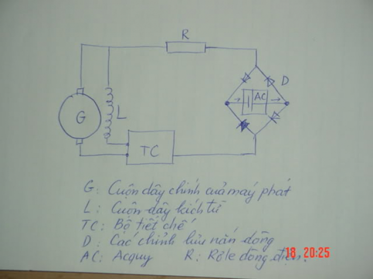

RE: Cơ chế hoạt động của Môbin sạc bình accu trong xe hơi
Có hàng loạt nhữngvấn đề trong quá trình nạp điện cho Ac Quy thông qua Máy xạc , bất luận là loại máy xạc từ xa xưa dùng nguyên lý máy phát điện ( MPĐ ) 1 chiều với chổi than và cổ góp kết hợp với Bộ Tiết Chế ( TC ) tiếp điểm rung hay là các loại MPD xoay chiều phổ biến ngày nay như Bác Sỹ giới thiệu với các bộ TC Bán dẫn hay IC lắp bên trong thì chúng cũng phải đảm đương tốt các nhiệm vụ sau :
1- Cung cấp đủ điện áp và dòng để nạp cho AcQuy ( Tất nhiên rồi )
2-Duy trì được dòng nạp ngay cả khi động cơ CHẠY RẤT CHẬM.
3-Có cơ cấu tự Bảo vệ khi : Chạm chập trên đường dây , Hạn chế dòng điện lớn quá mức cho phép.
4-Ngăn cản việc dòng điện từ bình chạy ngược về MPD khi xe dừng động cơ mà vẫn mở khóa điện .
5-Giữ ổn định điện áp ở mức quy định khi xe chạy nhanh ở bất kỳ tốc độ nào để bảo đảm rằng việc nạp bình mạnh hay yếu , hoặc ngưng nạp là phụ thuọc vào tình trạng bình , tình trạng tiêu thụ điện chứ không phải là Phụ thuộc vào tốc độ xe hay vòng quay của Máy.
..Tất cả những nhiệm vụ đó được bộ TC như các Bác khác đã trình bày đảm nhận , dưới đây là hình tóm tắt của cụm MPĐ và Hệ thống nắn dòng cùng với bình Acquy:
Bộ TC nhận được điện áp ra của cuộn dây phát điện , chính điện áp này quyết định phản ứng của TC tăng hay giảm các biến trở phụ trợ để hạn chế hay gia tăng dòng điện qua cuộn dây Kích Thích L...đưa đến việc thay đổi điện áp ra của Máy phát cho phù hợp vói tinh trạng vận hành của Ac quy và Tải Điện trên xe nói chung .

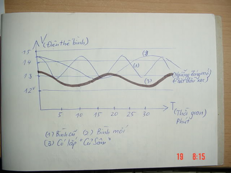

Hè hè Kaka , Cái cục " Củ Sâm´" lợi dụng một khe hở nhỏ của Máy xạc thế hệ cũ : đó là nó luôn có nhiệm vụ duy trì điện áp ở đầu 2 cực Bình Acquy ở mức cao hơn yêu cầu một chút để tăng dòng nạp bình , khắc phục tình trạng khi xe chạy hành trình ngắn , đề máy nhiều lần , sử dụng đèn đuốc và các thiết bị khác cũng nhiều ( Ví dụ như khi đi chơi Tết trong thành phố ), nhưng khi ra tới đường trường để chạy dài hơi thì điều này trở nên không cần thiết..dòng nạp ( cũng liên hệ trực tiếp tới điện áp nạp ) có thể bé hơn vì thời gian nạp là rất dài , cho nên " Củ sâm " mới tự ý tạo ra hiệu quả cắt nạp sớm hơn bình thường . Còn về vấn đề dung lượng , thì cần lưu ý là : Dung kượng được tính bằng Ah ( Ampe x Giờ ) tức là nếu nạp lai rai ở mức dòng điện thấp thì vẫn có thể ĐẦY BÌNH như khi nạp cấp tốc với dòng điện lớn hơn ( Em bé múc từng ca nước đổ vô bể rồi cũng sẽ đầy như người lớn bưng nguyên một chậu để đổ vô , ăn thua là Em bé có đủ thời gian , Người lớn cứ múc đổ vô ầm ầm, nước lại tràn ra , lại múc đổ vô thì đó chính là công sinh ra vô ich giống như khi nạp điện ồ ạt trên đuờng trường đó )
" Củ sâm " tại sao có tác dụng với bình cũ hơn bình mới ? Vì thời gian tự nhả điện từ mức đỉnh đến mức ổn định nhanh hơn so với Acquy mới , làm cho máy xạc cũng phải đóng mởi với tần số lớn hơn dẫn tới tốn Công suất động cơ hơn.
Đường đậm bên dưới ( Số 3 ) chính là đường biều diễn xả nạp khi có " Củ sâm" , mặc dù ở mức thấp , điện thế ở hai cọc bình vẫn đủ duy trì quá trình nạp bình ( Theo kiểu Em Bé Múc nước )
