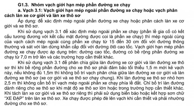

Trích QC 46. Khi phân chia làn cơ giới và thô sơ phải có biển r412 hoặc vẻ chữ XE ĐẠP trên làn xe thô sơ.Hix, vậy bác tự nghiên cứu vậy.

Vậy theo bác là 2 làn & vượt như hình là lỗi gì ?Trích QC 46. Khi phân chia làn cơ giới và thô sơ phải có biển r412 hoặc vẻ chữ XE ĐẠP trên làn xe thô sơ.
Nếu có biển r412 làn sát lề cho mô tô, xe máy và xe thô sơ chung thì là lỗi sai làn. Còn không có thì mình cũng kg biết lỗi gì luôn.Vậy theo bác là 2 làn & vượt như hình là lỗi gì ?

Người tham gia GT phải tuân thủ luật, trường hợp không phải bác, không phải anh em OSER thường xuyên đi QL20 mà là người lần đầu tiên đi đường này và giả sử người đó mới đủ tuổi lấy bằng lái và do chưa kinh nghiệm nên đã nghiên cứu kỹ Luật, QC để tham gia GT, trong QC ghi rất rõ thế nào là vạch 3.1 và thế nào làn thô sơ (phải có biển hoặc kẻ sơn chữ XE ĐẠP), vậy người này có biết vạch trên QL20 này là vạch gì (theo QC) không? làn trong lề này là làn dành cho xe gì không? 2 bánh, hoặc ô tô có được chạy vào không?...v.v...
Và nếu bị xxx thổi phạt lỗi vượt phải thì người này sẽ hoàn toàn không phục và có thể tranh luận hoặc khiếu nại.
