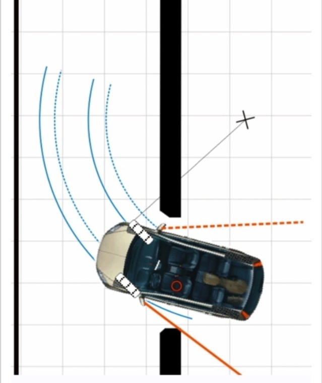

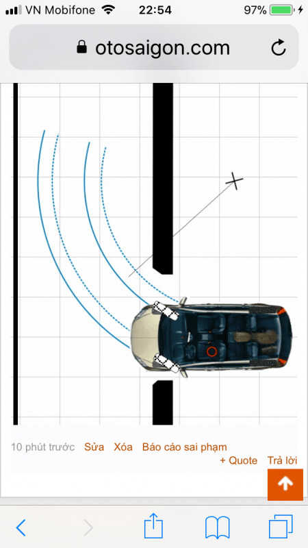

E thì chả rành máy tính như bác, nhưng theo hình thì khác chút: Khi tới ôm sát trụ 2, tới cửa sau móc hết đầu qua lái, lùi lại móc ngược nhanh. Theo hình này thì chắc 1 đỏ là vô lút cán:D
Dạ, hình thì vậy còn thực tế em ra vào hàng ngày bác ạ.
Khi phía trước trống em tới rồi de vô.
Còn khi phía trước vướng xe thì em phải de từ đầu hẻm vào nhà.
De vào thì khi ra nó tiện, còn đưa đầu vào khi ra khó quan sát người qua lại bất tiện hơn.
Riết rồi quen thôi, có gì đâu.
Phải tính vòng quay nhỏ vòng quay lớn và cái cửa nữa, trong cái hình đó thì có vẻ cái đuôi xe có thể chạm vào bên vách nha. (nếu cổng là vách luôn)
Vòng lớn là vệt bánh trước, vòng nhỏ là vệt bánh sau.
khi tâm bánh sau qua được cổng thì không lo cạ sườn mà lo đuôi xe bên kia bác ạ.

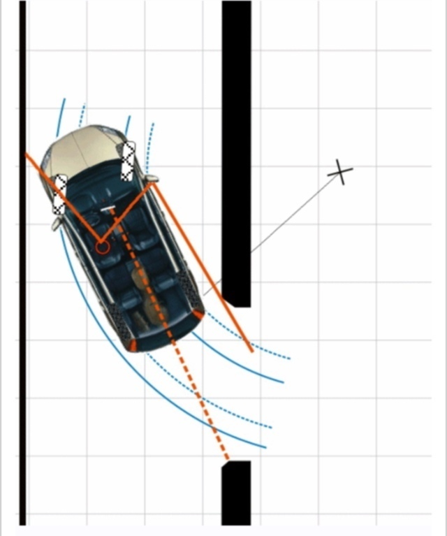

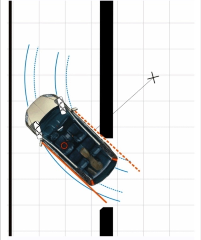

Hình vẽ và thực tế không vướng bác ạ.
Chiếc RAV4 vào thì phải 1 đỏ nhưng xe này thì vào thắng được.

Trước hết xin lỗi chủ thớt đưa trường hợp này ra nhưng chung quy cũng chỉ để giúp bác chủ.
Ngày đổi xe lớn hơn, nhiều người cũng khuyên làm lại cổng hoặc đem gửi bãi...
Chọn các mẫu xe mình thích đưa vào tính toán thấy em CRV là phù hợp không phải sửa cổng, không phải đem gửi bãi.
Trước lúc mua kêu nhân viên bán hàng thử đưa xe vào nhà được thì mình mua. nvbh cũng phải 3-4 đỏ mới đưa vào được. Đứng ngoài quan sát vị trí, hướng chuyển động của xe, các mốc cần lưu ý. nvbh chưa quen địa hình thì phải 3-4 đỏ chứ quen rồi chắc chỉ 1 đỏ là vào được.
Mua xe về có kinh nghiệm trước nhưng cũng phải 1-2 đỏ mới đưa vào nhà được. Ngày nào cũng phải ra vào riết rồi ra thẳng, vào thẳng một lèo.
Ai đưa xe ra, vào nhà của mình cũng vậy à.
Ngày có khách, chú lái xe chuyên nghiệp lái xe cá mập 12 chỗ mà lần đầu đã đưa xe ra vào không cần đỏ nào. Nể chú quá trời luôn.
Quay lại trường hợp chủ thớt:
1- Để nguyên cổng 3,5m xe cỡ City có thể ra vào được nhưng hơi vất vả chút.
2- dời cột điện để cổng chính càng rộng càng khỏe.
3- nên de xe vào dễ chỉnh xe hơn mà khi ra tầm nhìn thoáng dễ quan sát, an toàn hơn.
Ý mình là vậy, chủ thớt thấy gì nghe được thì nghe còn không bỏ qua nha.
chúc chủ thớt mọi việc thuận lợi.
