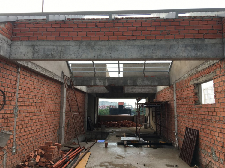

Em E59 đó bác, thỉnh thoảng chiều CN em thấy bác qua ngắm nhà mới. Chừng nào nhà bác làm thạch cao bác ới em, em cần xử lý trần thạch cao trên tầng thượng bị bể mục. Em kêu thợ ngoài nó chê ít ko thèm làm.
e cũng hay chạy bộ sang nhà bác zoro, nhưng chưa gặp bác, thạch cao tầng thượng nhà bác Ninh mà mục là chắc do mái bị thấm rồi bác ơi, xử lý mái trước đi rồi hả làm tới thạch cao, bác zoro cũng làm kỹ cái mái nhé đở phải sửa chữa sau này, theo em cẩn thận làm vậy nè: đổ lớp sikaground lên lớp bê tông thống thấm, quét tiếp 1 lớp chống thấm (sika màu đen giống như màng nhựa) nhớ quét kỹ các mép tiếp giáp cạnh, cán tiếp lớp hồ tạo dốc, dán tiếp lớp gạch cho nước chảy về phễu thu nước cho đảm bảo.
Vụ này em dặn thầu thôi chứ em ko biết đường nào lần :(

Ngoài quét chống thấm thì lót gạch cũng gây thấm. Làm đúng là cán hồ lấy dốc, khi lót thì đổ hồ dầu, đặt gạch xuống gõ đến khi hồ dầu xì lên các mép mới thôi. Kỹ nữa thì khi ron gạch pha hồ dầu loãng đổ từng khu vực nhỏ, dùng miếng nhựa ( giống thẻ ATM lùa hồ vô mép đến khi no thì thôi. Sau đó vệ sinh là OK. Giờ thầu k thích làm kiểu này vì hao công. Họ cầm cục keo chà ron trét mép không hà!

Nếu sân thượng đã lát gạch mà bị thấm thì nên xử lý sao bác? Có cách nào mà ko phải đục gạch lên?

theo e lót gạch bị thấm có 2 nguyên nhân:
- gon chà không kỹ như bác synvn nói > giải pháp lót gạch kỹ cho nước vữa chèn kỹ các gon, cần kín chứ ko cần đẹp.
- gạch giãn nỡ do nắng, làm gon bị nứt >tốt nhất xài gạch từ bột đá ít hút và mất nước nên đỡ giãn nỡ hơn.
nếu gạch bị thấm thì còn lớp chống thấm dưới bằng sika như e nói, thấm nữa thì nhờ chiên gia, e cũng hổng biết :)
Dùng dao mỏng (kiểu dao Thailand) cạy hết ron cũ lên (làm từng khu nhỏ) xong pha hồ dầu loãng ron lại như đã nói ở trên. Thường nước theo ron gạch thấm vô sàn. Làm ron kỹ sẽ không thấm!
Giờ toàn thấy làm kiểu dùng keo dán tấm nhựa mềm chuyên dụng rồi khò kín mép. Nhà em thợ đến thao thao bất tuyệt rồi bảo là bảo hành 10 năm. Em ok rồi bảo chẳng cần bảo hành. Làm xong em bịt kín ống thoát xả nước ngâm 10 ngày thấy ok rồi trả tiền thợ. Vụ này đc cái ko đắt mà đỡ phải đục đẽo bụi bặm vì nhà có con nhỏ. Em đoán ok. Chắc cú thì chịu vì mới làm
Muốn làm như bác thì dùng máy cắt tay nha bác. Dù gì nó cũng ko phải bùn nên dao mỏng ko nổi đâu ạ.
