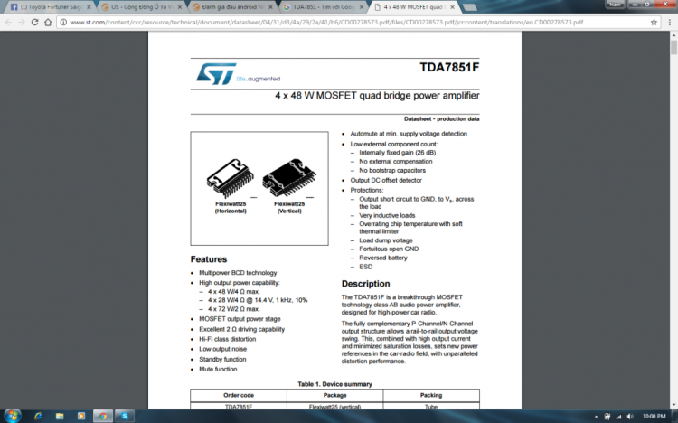

Nói thật là cái này em mới được cập nhật. Vì theo em kiến thức âm ly của em sò là sò, IC là IC. Sao giờ có dạng IC nhưng power stage là MOSFET.
cd hay dvd xe điều dùng những ic dạng này nó tích hợp fet với vi mạch amp dạng này công suất nhỏ thôi
còn ampli thì khác công suất lớn nhiệt cao nên dùng sò rời fet rời nguồn cao nen ampli có kick thướt to hơn cd hay dvd
