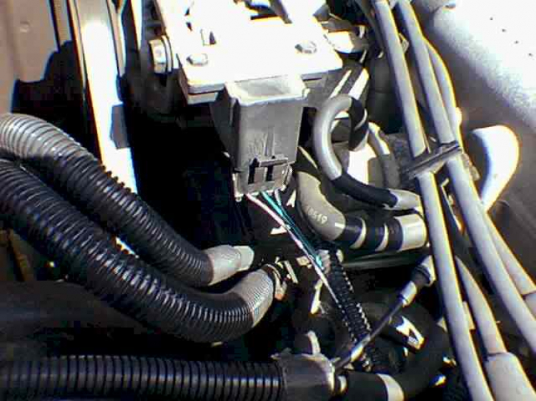

Tóm lại việc cần làm ngay là cảm biến MAP, đây là vị trí của nó:
Cách sử lý chủ yếu là kiểm tra dây dợ và làm khô, nếu bị nước vào phải lắc cho nước ra và để vào chỗ ấm và khô khoảng 1 ngày, bác cũng kiểm tra đường dẫn khí vào MAP sensor có qua cái gọi là solenoid không, nếu có qua thì solenoid có còn hoạt động không.

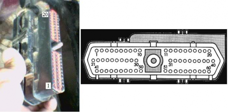

Đây là đầu connector của bác
Ý nghĩa các chân ở đây http://minimopar.knizefamily.net/ecu/sbec-1990-tbi.html
