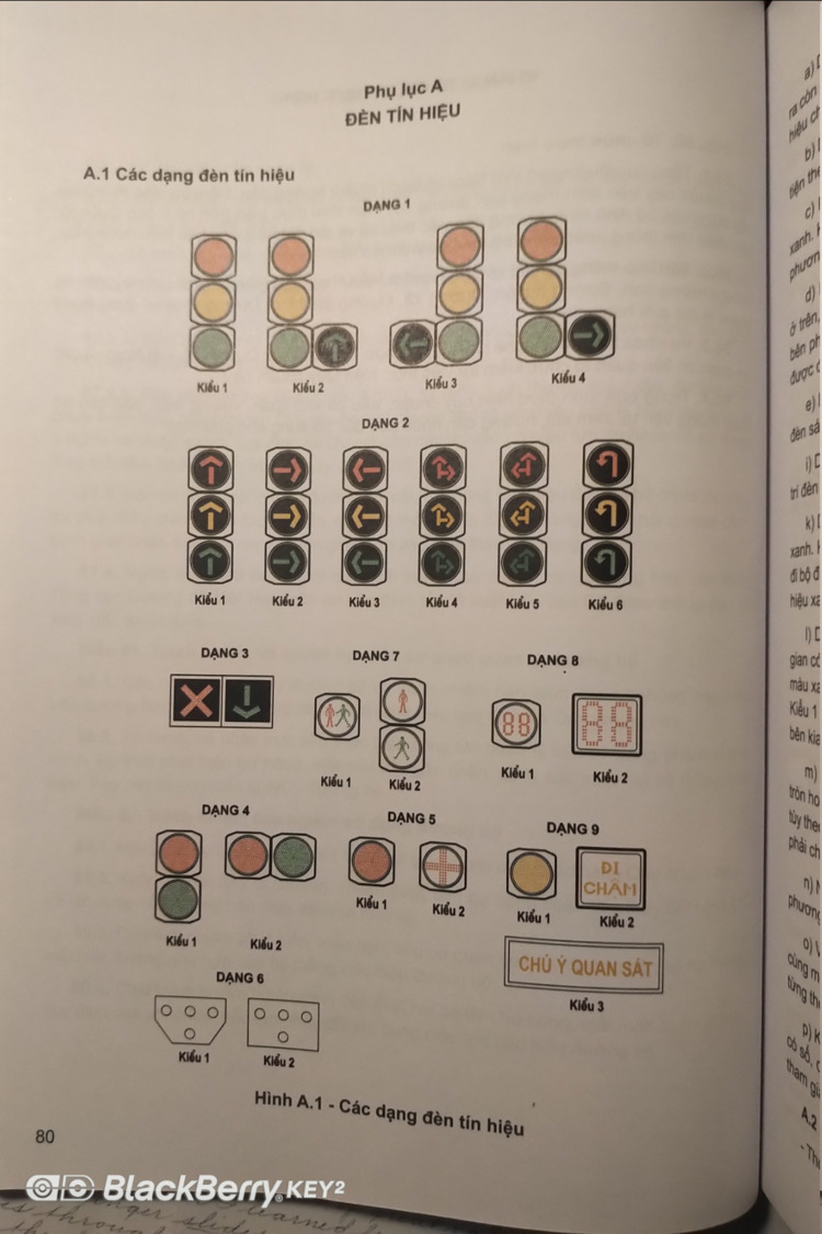

Quy chuẩn làm gì có 10.6.3 mà phù hợp hay không phù hợp. Theo Khoản 10.6 Điều 10 Quy chuẩn: "Để điều khiển giao thông trên từng làn đường riêng "có thể" áp dụng bộ đèn 2 màu....". Cái chữ cần đậm thì anh cho nó mờ đi, rồi lại đi bold đậm cái chữ mà cơ bản khi đọc vô thì người ta đã hiểu nó là ý chủ đạo của khoản 10.6. Rồi người ta gắn 3 đèn, anh đi kiểm tra xem cái đèn vàng nó có hoạt động không, ý kiến luôn thể vì nó không hoạt động cũng là lãng phí đấy.
Anh đọc luật ba chớp ba nháng rồi anh đẻ ra cái khoản 10.6.3 và phán chắc như bắp là phải dùng loại đèn 2 màu và anh chỉ định luôn phải là dạng 3, trong khi đó sao anh không nói dạng 4 luôn đi (dạng 4 kết hợp vạch 9.3 và R411 chỉ cho rẽ phải hoặc trái). Anh đưa ý kiến dạng 3, mà bài viết của anh không có hình đèn dạng 3. Tôi úp phụ anh các dạng đèn để ae Oser dễ hình dung đó.

1. Xét về thời điểm đưa vào sử dụng của tuyến đường MCT-VVK và việc lắp đặt đèn, biển báo hiệu thì phải căn cứ theo QCVN 41:2016/BGTVT ban hành kèm Thông tư số 06/2016/TT-BGTVT ngày 08 tháng 4 năm 2016, tại, Phụ lục A.3:
"Đèn dạng 2 nhằm để điều khiển theo làn đường được đặt ở gần nút giao trên những đường có 3 làn đường xe chạy; những nút có nhiều làn xe rẽ trái; có thể đặt trên đảo giao thông hay trên mép phần xe chạy;"
Vì vậy, việc các đèn tín hiệu trên đường VVK-MCT hoàn toàn gắn đúng quy định. Việc sử dụng hiện nay cũng không gặp khó khăn, trong điều tiết giao thông. Chỉ có tay chủ thớt cố tình bươi móc để viết một bài viết không có giá trị xây dựng, lại còn cố tình tuyên truyền một số trường hợp sai phạm mà hình thức xử phạt do chủ thớt tự suy diễn ra.
2. Căn cứ: "Điều 87 QCVN 41:2019/BGTVT về Nguyên tắc quản lý:
87.2.
Lộ trình thay thế, điều chỉnh đối với báo hiệu đường bộ:
87.2.1. Báo hiệu đường bộ thay thế, bổ sung mới phải tuân thủ theo quy định của Quy chuẩn này.
87.2.2. Biển báo có nội dung và ý nghĩa sai khác, không đúng với Quy chuẩn này phải được thay thế, điều chỉnh ngay.
87.2.3. Báo hiệu đường bộ có biểu tượng, ký hiệu, kích thước, màu sắc, đường viền chưa hoàn toàn phù hợp với Quy chuẩn này nhưng không gây hiểu nhầm, hiểu sai khác về ý nghĩa sử dụng so với quy định tại Quy chuẩn này thì vẫn có hiệu lực thi hành và sẽ được thay thế dần, hoàn thành trước ngày 20/8/2025."
Theo 87.2.3 người ta viết rõ như vậy, nhưng chủ thớt chắc chưa đọc tới hoặc không biết chỗ mà đọc, đi phán lung tung, lòi cái bộp chộp ra, còn dám khẳng định KHÔNG đúng, chờ tới năm 2025 xem có thay đổi không thì biết. Tự suy diễn ra vụ "đèn phụ", rồi phán như thánh, trong khi đó QCVN 41:2019 không có chữ nào là "đèn phụ", hắn tự đọc QCVN 41:2016 trong đó có chữ "đèn phụ" rồi làm như ta đây giỏi, đặt giả thiết này nọ, trong khi chữ "đèn phụ" đã được bãi bỏ trong quy định hiện nay.
