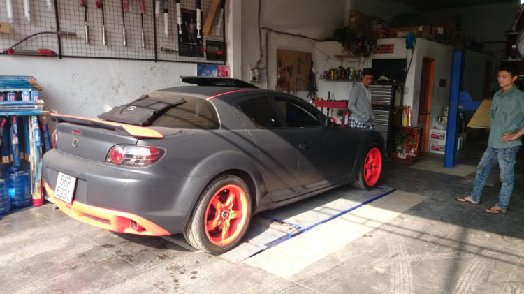

Vì em mua lại xe cũ (cái dòng RX-8 này thì ở Vietnam mình đâu có nhiều may mắn để được lựa chọn xe) nên cái em lo nhất là phần động cơ. Cũng may ngoài hình (zin) của em nó cũng không đến nổi xấu xí,cộng với tính em máu kỹ thuật và không thích bị rơi vào trạng thái "có ngoại hình mà không có thực lực" nên em tạm gác lại phần ngoại thất. Bắt đầu dọc phá phần ngoài động cơ.
Lúc lấy xe về em có đem ra gara của ông anh thân thay nhớt,thay 1 cục cao su chân máy,thay 2 sợi dây cu roa,thay 2 bố thắng sau (2 bố thắng trước chủ cũ đã thay mới),thay nước giải nhiệt.

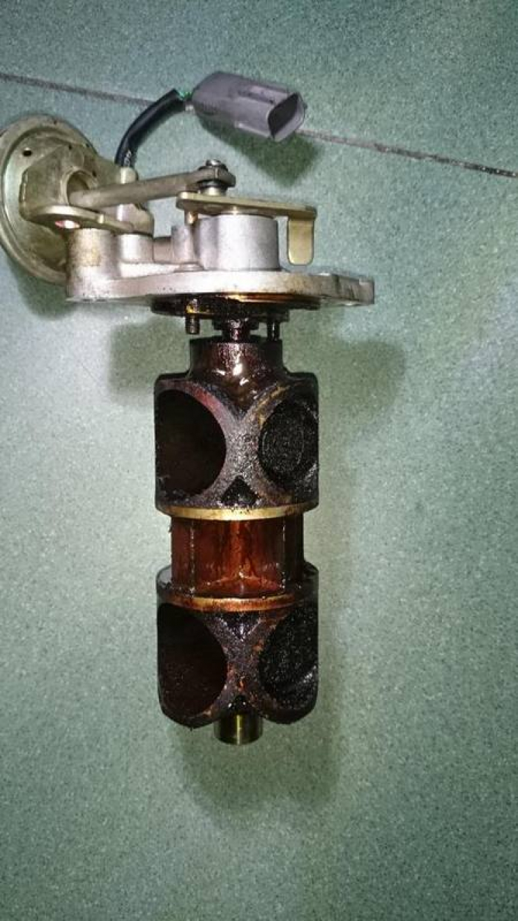

Các bác nào rành về động cơ hay từng mở hệ thống nạp khí sẽ thấy tình trạng là luôn có 1 phần nhớt bị đẩy từ máy ra đường dẫn khí (intake line),lâu ngày không vệ sinh sẽ làm mờ cảm biến ga cầm chừng (idle sensor) sẽ làm cho garanti không đều,giựt hụt. Đó là với động cơ piston thông thường có súp-páp che chắn mà nhớt còn phọt ra ngoài,huống hồ gì cái động cơ Xoay làm việc không có súp-páp thì nhớt nó còn ra đến đâu nữa???
Vì động cơ xe em nó 6 đường dẫn khí cho 2 rotor và được linh hoạt thay đổi nhờ các valve điện và áp suất. Em chưa mở ra thì đã đoán chắc các valve này chứa đầy nhớt dơ và cũ. Nếu để nhớt khô lại chắc valve bị kẹt và hết hoạt động luôn quá ==> mất công suất.
Có 2 cái valve để mở từ 2 lên 4 và 4 lên 6 đường nạp khí. Dĩ nhiên là phải kiểm tra cái valve 2 lên 4 trước.....may quá không sao,vẫn còn khá sạch. Nhưng cái valve 4 lên 6 thì nằm khá gần lỗ nạp (intake port). Em biết chắc là nó dơ nhưng cực khó mở cái valve này ra. Thôi kệ,em còn đang muốn mở luôn cả cái máy để "sờ tận tay,thấy tận mắt" cái rotor nữa là cái valve này. Thôi kệ,chơi lun

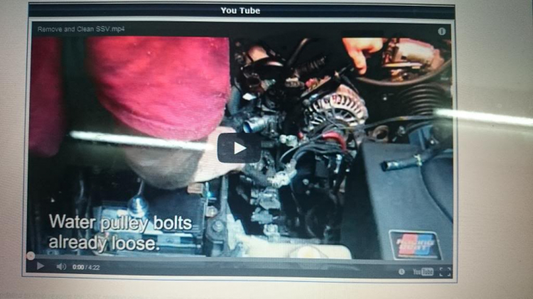

Em bắt đầu công việc khá cẩn thận,lên google rồi youtube...tìm mờ con mắt mà chỉ có thấy mấy cái gara bên nước ngoài nó giới thiệu dịch vụ vệ sinh chứ nó chẳng hướng dẫn cho người ta tự làm (chắc muốn giấu nghề giống mấy ông Việt Nam rồi). Cuối cùng,lên website hãng Mazda ở Mỹ tìm xem cái valve đó nó tên là gì,hóa ra hãng nó gọi tắt là SSV (em tạm dịch Sao Sợ Vậy?). Rồi lại lên hỏi bác Google và Youtube lần nữa,luôn tiện hỏi luôn mấy anh đồng môn Mỹ ở forum www.rx8club.com
Kết quả đây:
Lý thuyết nó là thế,biết chính xác nó nằm đâu trong cái rừng dây nhợ và đường ống rồi. Nhưng lấy nó ra như thế nào???
Đến phiên Youtube cho thấy sự hữu dụng đây:

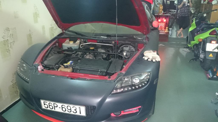

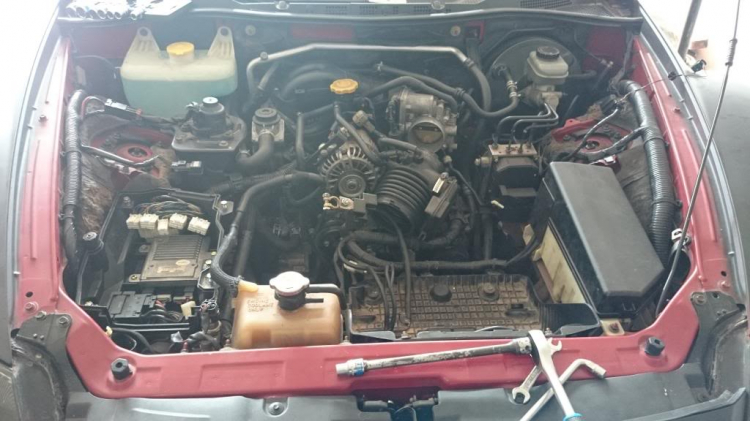

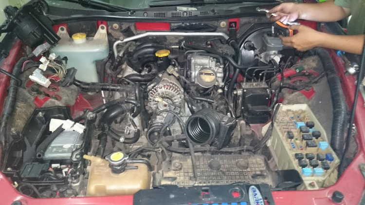

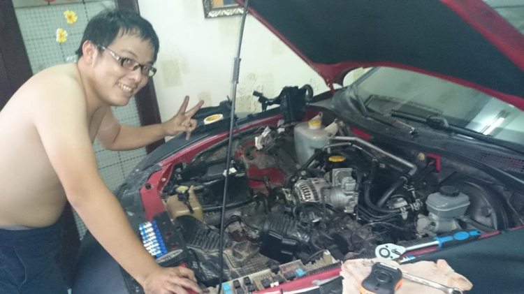

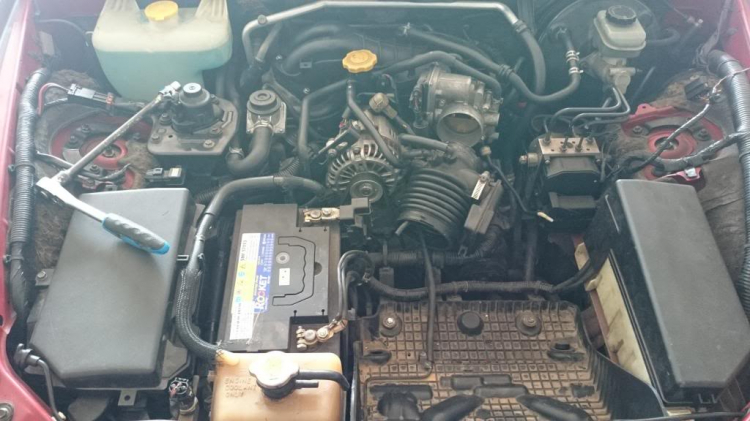

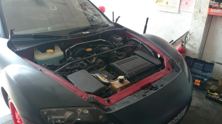

Nghĩ thế em bắt đầu hành động. Khoang máy em nó đây:
Nhìn kỹ vào hình các bác sẽ thấy phải tháo cái thanh cân bằng (cái thanh đen nối 2 cái phuộc trước).

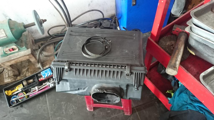

Tháo hộc gió (bô e) là cái hộc màu đen to nhất trong đám.
Tháo cái bình điện nằm ngay bên trái nó (cái hộp màu vàng phí trước là bình nước giải nhiệt)
Tháo cả cái hộp ECU (cái hộp đen ngoài cùng bên trái
Phía trên cái hộp ECU là cái bơm hơi điện. Cái này công dụng khá hay là bơm không khí vào ngay cổ pô để cung cấp oxy===> đốt sạch xăng thừa (nếu có) để bảo vệ bộ xúc tác khí thải và bảo vệ môi trường. Tuy công dụng hay nhưng cũng phải tháo nó ra. (Chính xác nó là cái cục đen đen nằm sau hộp ECU và trước cái bình nước rửa kính màu trắng)

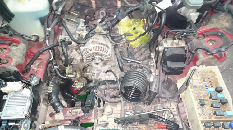

Tháo xong mấy cái đó nó sẽ như thế này:
Hộp ECU em đã tháo,cái hộp trắng trắng còn lại nằm dưới ECU là cái hộp khiển tay lái (vì xe này xài tay lái trợ lực điện)

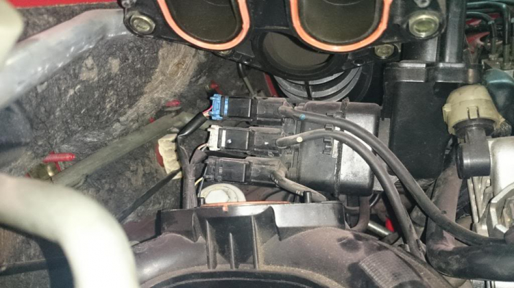

Về phần intake,sau khi tháo hộc gió và co nối,các bác có thể thấy bướm ga (throttle control)--cái màu trắng cho cái đồng tiền màu vàng ấy,bữa trước lúc lấy xe ông anh có vệ sinh dùm cái này 1 lần rồi nên nó trông khá sạch (trước khi vệ sinh thì thôi ôi).
Chân dung cái bơm hơi em gác lên cái bình đựng nước rửa kính (nhìn hình phía trên). Cái sợi dây điện "khổng lồ" xòe ra như bàn tay bên trái là sợi dây nối vào ECU qua 5 giắc cắm.

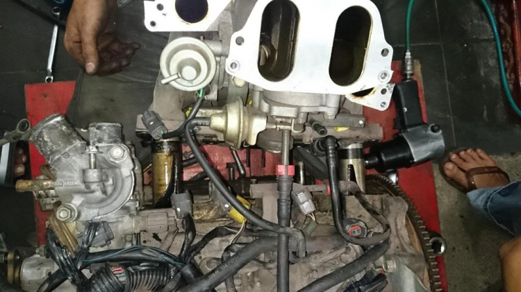

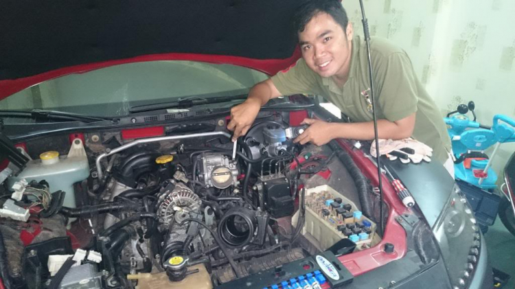

Em bắt đầu tháo rời Intake Manifold (không biết dịch tiếng Việt sao nữa) Nói chung là cái họng gió (cái màu đen ở trên). Mở ra thấy thấy vài cái giắc cắm Solenoid của mấy cái vlave,em cẩn thận chụp hình lại để nhớ vị trí của nó,chứ không lúc lắp vào lại lắm nhằm thì phiền lắm.
Bây giờ đã nhìn thấy được cái "Sao Sợ Vậy" (SSV valve) nhưng phải dọn đường để lấy em nó ra. Thế là quan sát thấy phía trước em nó là nguyên cái bơm nước làm mát. Chà...vậy là phải xả nước làm mát,tháo 1 phần hệ thống giải nhiệt:
Phải tháo cả dynamo,dây cu roa nối với pulley bơm nước....
Sau hơn 4 tiếng mò mẫm và tháo đồ...em gặp phải "tai nạn" đầu tiên....hic...
Nhưng thành quả thì không uổng phí chút nào....Đây là cái valve "Sao Sợ Vậy" và cái chỗ mà nó lắp vào. Kết quả không nằm ngoài dự đoán của em...dơ khủng khiếp!!! 1 bằng chứng cho thấy chủ cũ không hề quan tâm và biết cách chăm sóc em nó!!! Dẫu biết là xe nào cũng sẽ gặp trường hợp này (có nhớt đóng ở cửa nạp) và dù có vệ sinh đi vài tháng lại dơ như ban đầu nhưng cái này thì quá dơ (khuyến cáo hãng Mazda bảo vệ sinh sau 30,000km). Lúc em lấy xe đã hơn 50,000km mà chưa được vệ sinh lần nào.

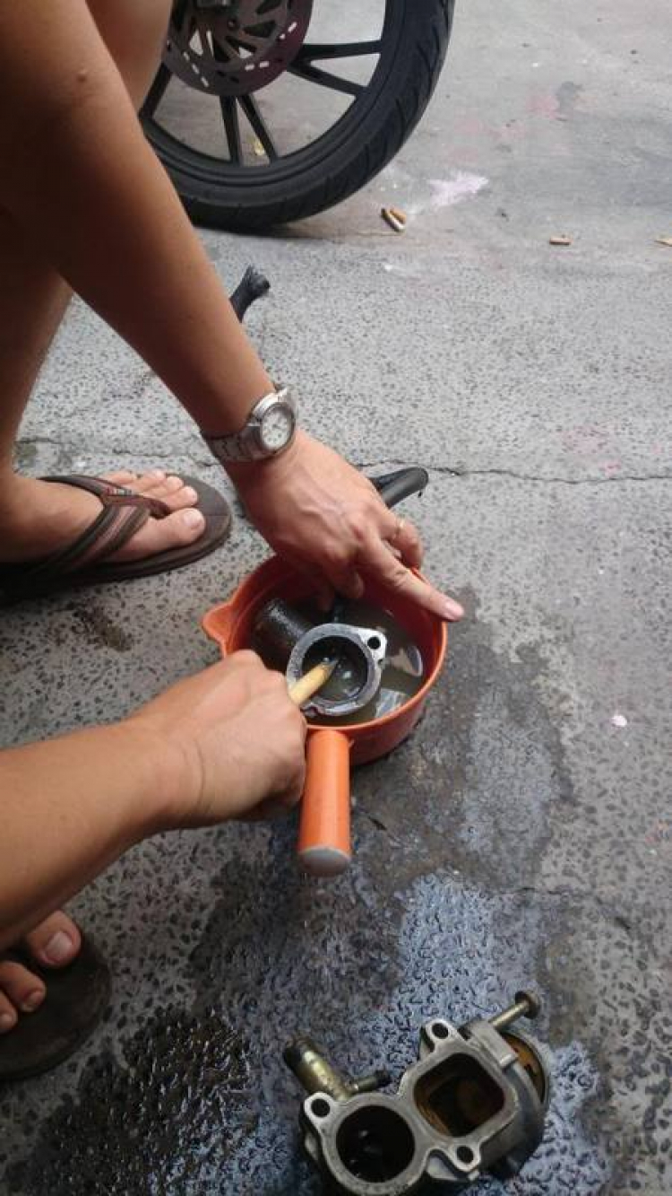

Sáng hôm sau ra mua dầu hôi mà không có,lại đọc được thông tin ở đâu đó là nên sử dụng dầu DO (chắc bên kia mua dầu hôi còn khó hơn VN mình) để chùi rữa và vệ sinh. Sẵn tiện em mua luôn RP7 và cái chai dầu súc rữa động cơ bên bác Phương Carall nhưng chẳng ăn thua gì. Vì lâu ngày quá nên dùng RP7,WD-40,dầu DO v.v... ngâm cả tiếng đồng hồ vẫn không thấy có gì khả quan. Thế là em mua bàn chải sắt,giấy nhám loại 150,chà rửa hơn tiếng đồng hồ nữa.
Trong lúc tháo xe ngày hôm trước em có tháo 1 vài bộ phận của hệ thống giải nhiệt và kiểm tra thấy cũng bị đóng "ten" nhiều nơi,sẵn bác Phương Carall chưa giao đồ qua gọi bổ sung thêm chai súc rữa két nước!

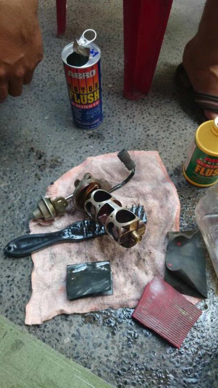

Giờ bắt đầu chùi rữa đây:
Sau hơn 1 tiếng miệt mài...kết quả nó thế này:

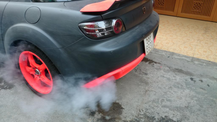

Đi ngủ lúc 2h sáng,vẫn chưa nổ máy vì xe để trong nhà,sợ con em nó giật mình nên đi ngủ trong hồi hộp...không biết gắn vào có thiếu cái gì không...không biết có nổ máy được không...không biết chạy thời gian có sao không.
Sáng dậy việc đầu tiên trước khi đi làm là nổ máy xe (quên cả ăn sáng). Do hôm trước chùi rửa hệ thống nạp quá kỹ (sử dụng nhiều hóa chất làm sach) nên sáng ra nổ máy nó thế này...cứ tưởng chập điện ở đâu làm cháy xe rồi chứ! Hehe...
Xin nói cho rõ đây là tình trạng hoàn toàn bình thường khi súc rữa động cơ nha các bác
Các bác không tin có thể xem bọn Mỹ mỗi lần súc rữa động cơ khói nó còn ra nhiều hơn cả em:

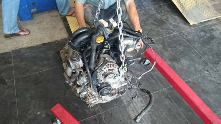

PHẦN 3: HẠ VÀ THÁO MÁY RA NGHIÊN CỨU:
Em sẽ bắt đầu phần 3 này vào ngày mai (chủ nhật,ngày 25/01/2014).
Em thấy Tết đang đến gần,thời gian này cập rập quá nhưng do máu làm để có cái Tết nhẹ nhàng (khỏi nôn nóng) và hoàn cảnh đưa đẩy.

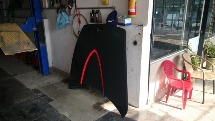

Em bắt đầu với phần tháo capo xe,tháo thanh cân bằng trước, hộp Intake,bình ắc qui,hộp ECU,bơm hơi v.v.... cái này đã làm 1 lần lúc vệ sinh ở Phần 2 nên làm khá nhanh

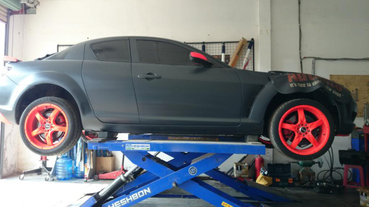

Có chỗ rộng rãi và cầu nâng thật quá tiện lợi...lần sau xây nhà chắc chán em phải tính chỗ làm cái cầu nâng mới được
Bắt đầu xả nhớt và nước làm mát

Sau khi đã tháo hết đống giây nhợ lằng nhằng...bắt đầu tháo tới cao su chân máy

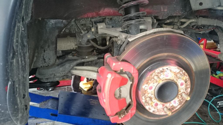

Trong quá trình tháo pô và láp,hộp số em bất cẩn gặp 1 chấn thương khá tệ. Hậu quả là bi mất 1 miếng thịt trong lòng bàn tay phải,vết thương không lớn lắm nhưng vì chỗ này hay cử động nên máu ra liên tục,phải nhờ đến túi thuốc y tế của bác Phong Nguyễn cầm máu đỡ....hix...
Thế là xong...hết cầm đồ nghề được rồi...kể từ lúc bị đau tay chỉ còn biết đứng nhìn...nhưng em vẫn tham gia vào tất cả quá trình...
Đây là láp sau và thanh gầm máy

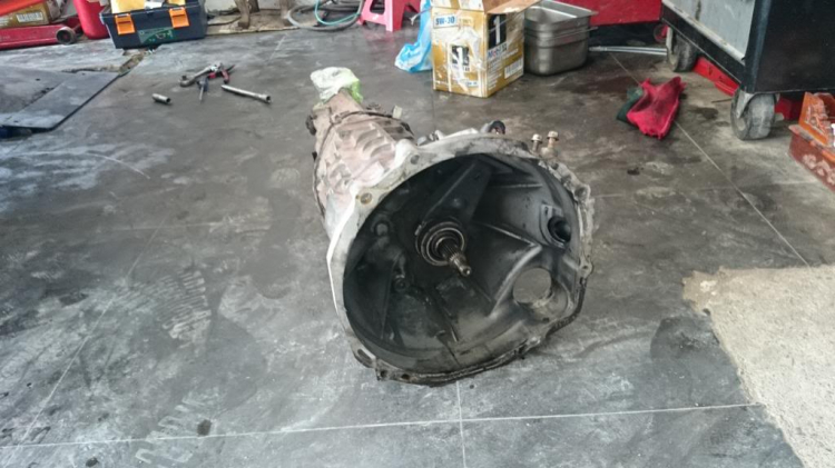

Chân dung hộp số sau khi hạ em nó xuống đây
Sau khi đã tháo rời hộp số,bắt đầu nghiên cứu đưa động cơ ra ngoài

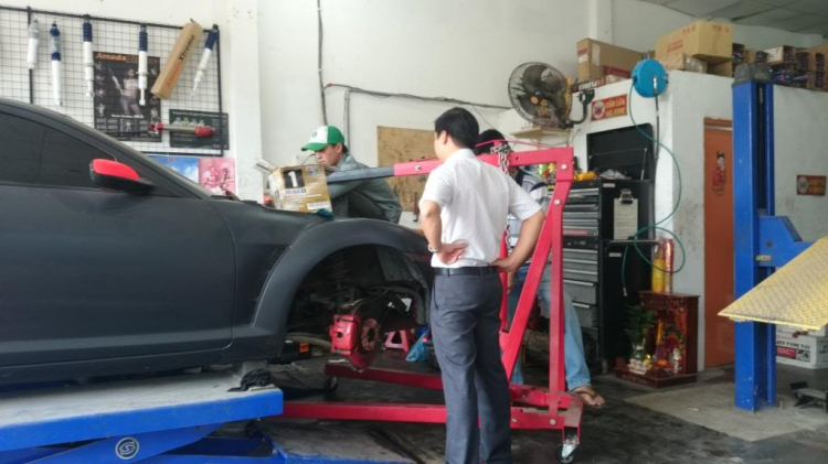

Cái máy được cẩu ra ngoài thế này
Và cái lòng trống không

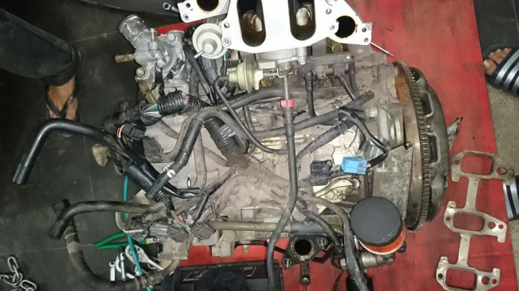

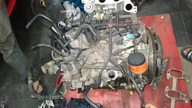

Chân dung em nó nhìn từ trên xuống lộn xộn dây điện
Và kích thước em bé xinh xinh...nhỏ bằng nữa cái hộp số xe em

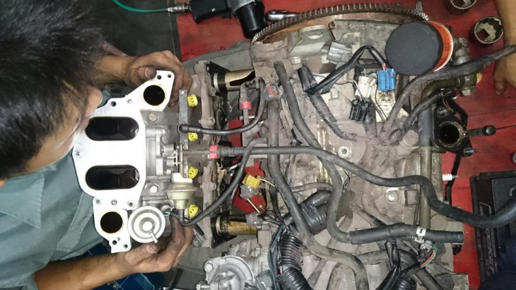

Bắt đầu tháo hết mấy thứ linh tinh ra
Các bác có thể thấy 2 cái valve tạo luồng xoáy khi nạp được dính chặc vào cái intake modifold. Cái này công dụng của nó là giúp thay đổi dòng không khí nạp để phù hợp với lưu lượng phun xăng==> giúp tối ưu hóa hỗn hợp xăng/gió==> đốt nhiên liệu sạch hơn ==> tăng hiệu suất động cơ.
Sau khi tháo Intake modifold và dây điện,bắt đầu tháo đến cạc-te nhớt

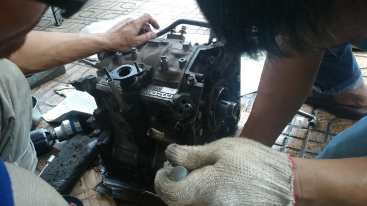

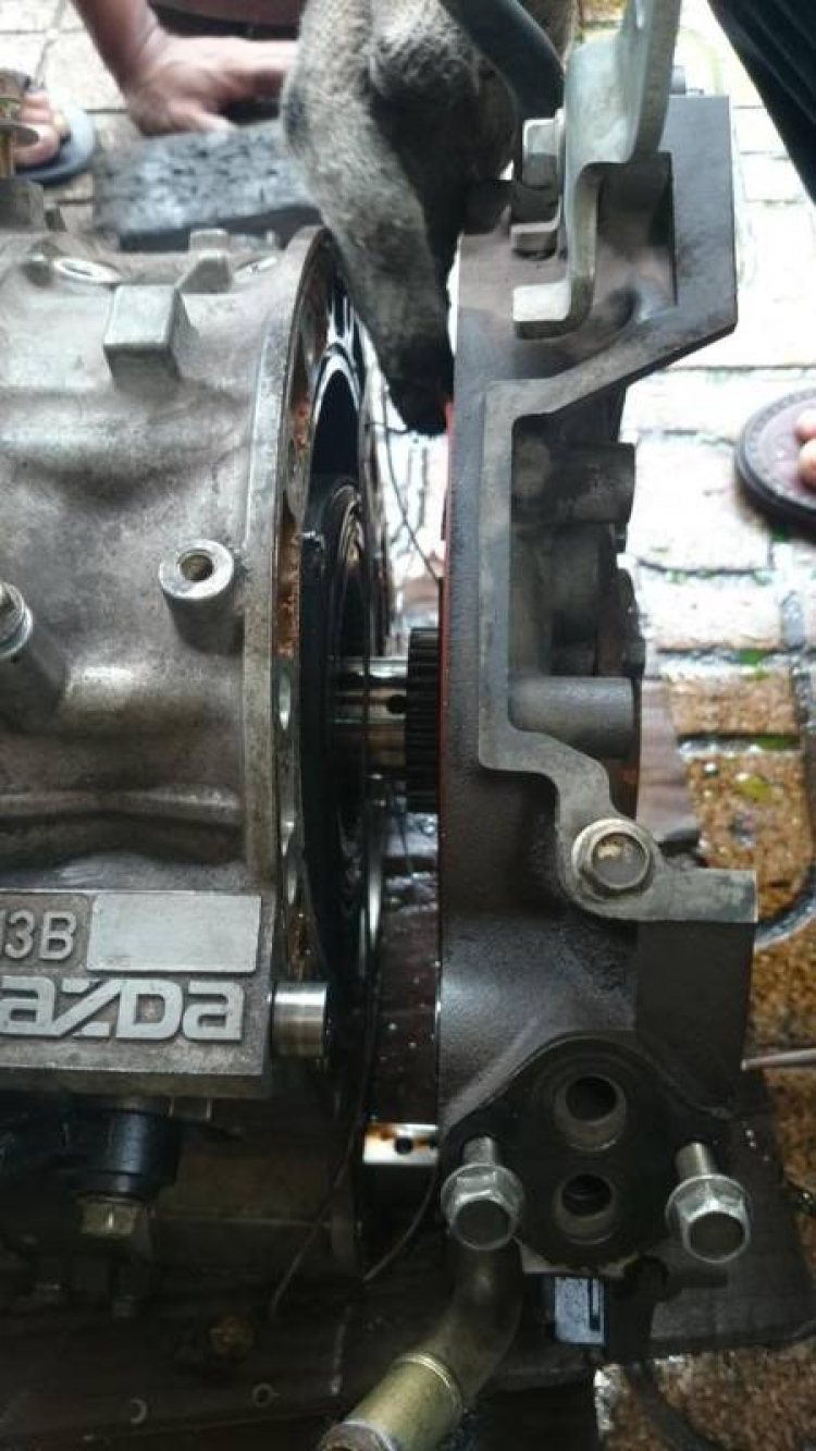

Hình này là lúc đã mở bơm nhớt và FlyWheel. Các bác thấy cái máy xe em nó có "lớn" không nào???
Vì dàn ốc nó bắt từ sau tới nên tháo máy cũng phải tháo từ sau lên trước. Bắt đầu mở "thớt" đầu tiên.
Mọi người nháo nhào cả lên vì hình ảnh cái rotor "bằng xương bằng thịt" đã bắt đầu hé lộ...hihi...
Ôi...cái cảm giác này nó cứ lâng lâng thế nào không diễn tả nổi...
Thôi không dài dòng..show luôn cho các bác chân dung em nó:

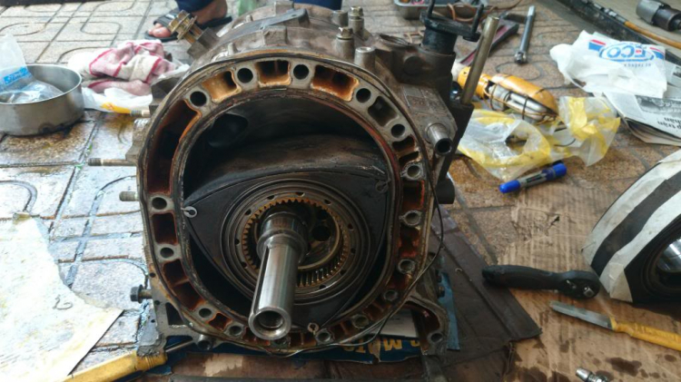

Đối với động cơ Rotary...có 2 loại bạc...loại thứ nhất là Apex seal,nằm trên đỉnh tam giác của rotor. 3 cái/rotor
Apex seal là bạc nối giữa rotor và rotor housing (xi-lanh)...
Loại bạc thứ 2 là Side seal...nằm trên mặt cắt ngang của rotor...nối rotor với thành bên hông. Loại này 3 cái/mặt/rotor = 6 cái cho mỗi rotor.

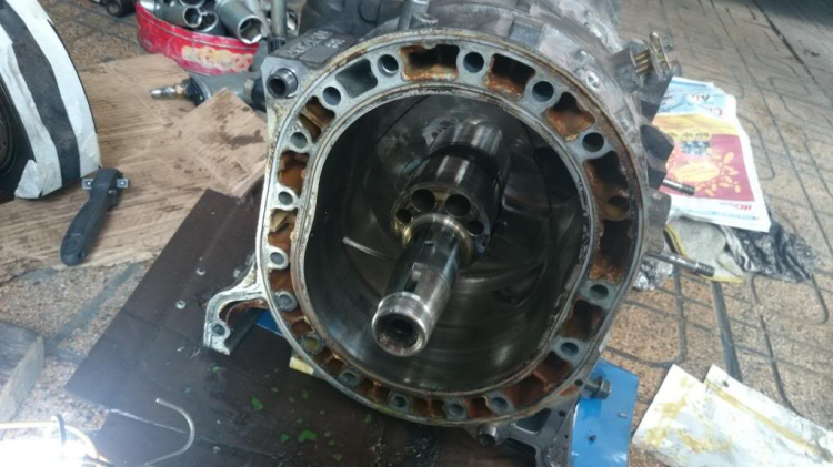

Hình em nó và mặt hông đây
Em không hiểu sao nhưng cái Apex Seal là cái thường thay hơn cái Side Seal... Chắc do nó trực típ chịu nhiệt và lực (ép + giản nở).

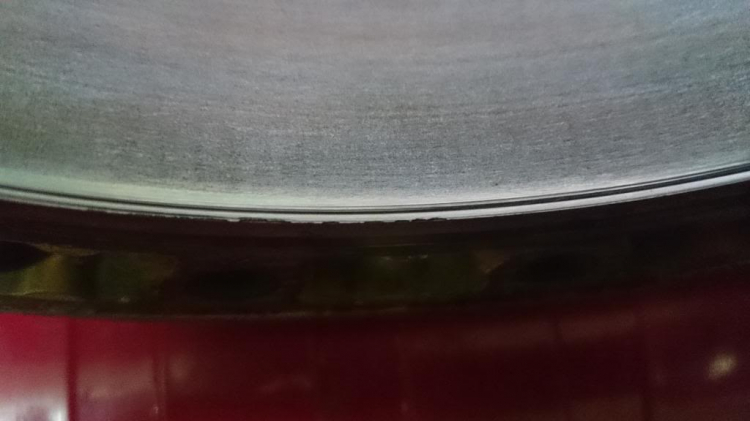

Cái lòng Housing cũng mòn hơn cái mặt hông nhiều.

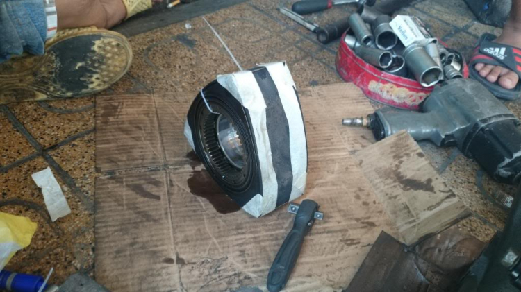

Đây là cái chân dung Rotor sau khi được lấy ra ngoài
Em phải dán băng keo lại ngay để cái apex seal và các chốt khóa apex seal không bị rớt ra ngoài. Cái Apex seal là cái em xác định sẽ thay từ đầu nên không cần kiểm tra ngay...quan trọng là cái lòng Housing...nếu khỏi phải thay thì đỡ tốn biết bao tiền. Cái apex seal em sẽ so sánh độ mòn khi hàng mới về đến.
P/S: các bác có thể thấy mụi than đã đóng khá dày trên thành rotor...Rotor zin nó màu trắng chứ không phải đen nha các bác...mụi than đóng dày quá nên nó chuyển sang màu đen vậy đó. Khi nào lắp vào em sẽ vệ sinh đầy đủ.

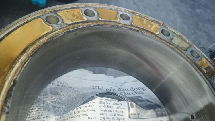

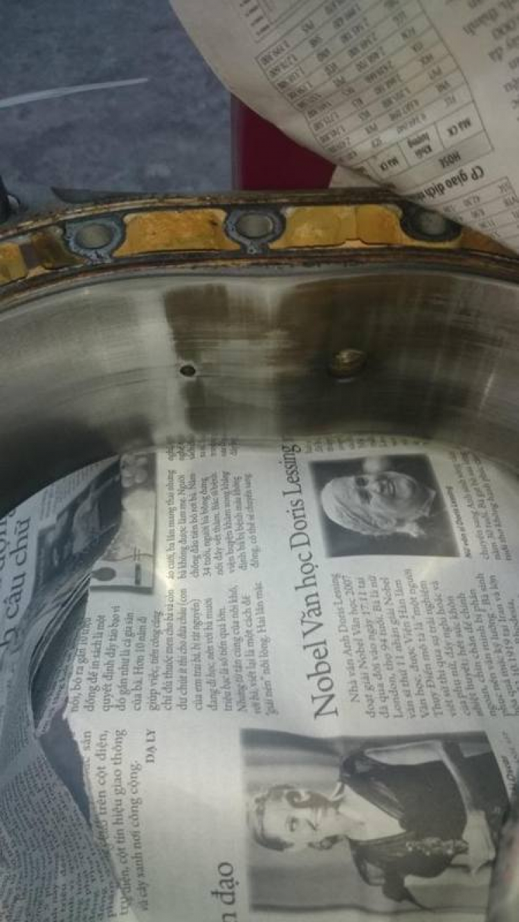

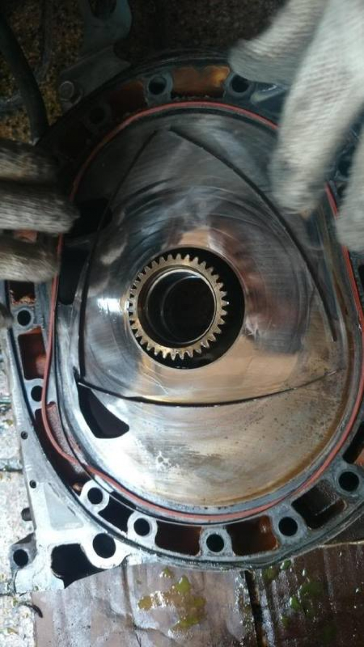

Bây giờ đến cài lòng Housing đây...hồi hộp quá
Cái lòng đã xuất hiện nhiều vết xước và mòn (dù chưa đủ để cảm nhận băng tay khi sờ vào).
Kiểm tra xong cái máy sau...em chuẩn bị kiểm tra đến máy trước
Không nằm ngoài dự đoán,máy trước "tệ" hơn máy sau 1 tí. Em đã biết trước kết quả này vì lần trước thử áp suất máy lúc mới lấy xe về máy trước có áp suất thấp hơn máy sau 0.5Kpa.
Cận cảnh cái máy trước...các bác có thể thấy sự tổn hại của cách vận hành không đúng

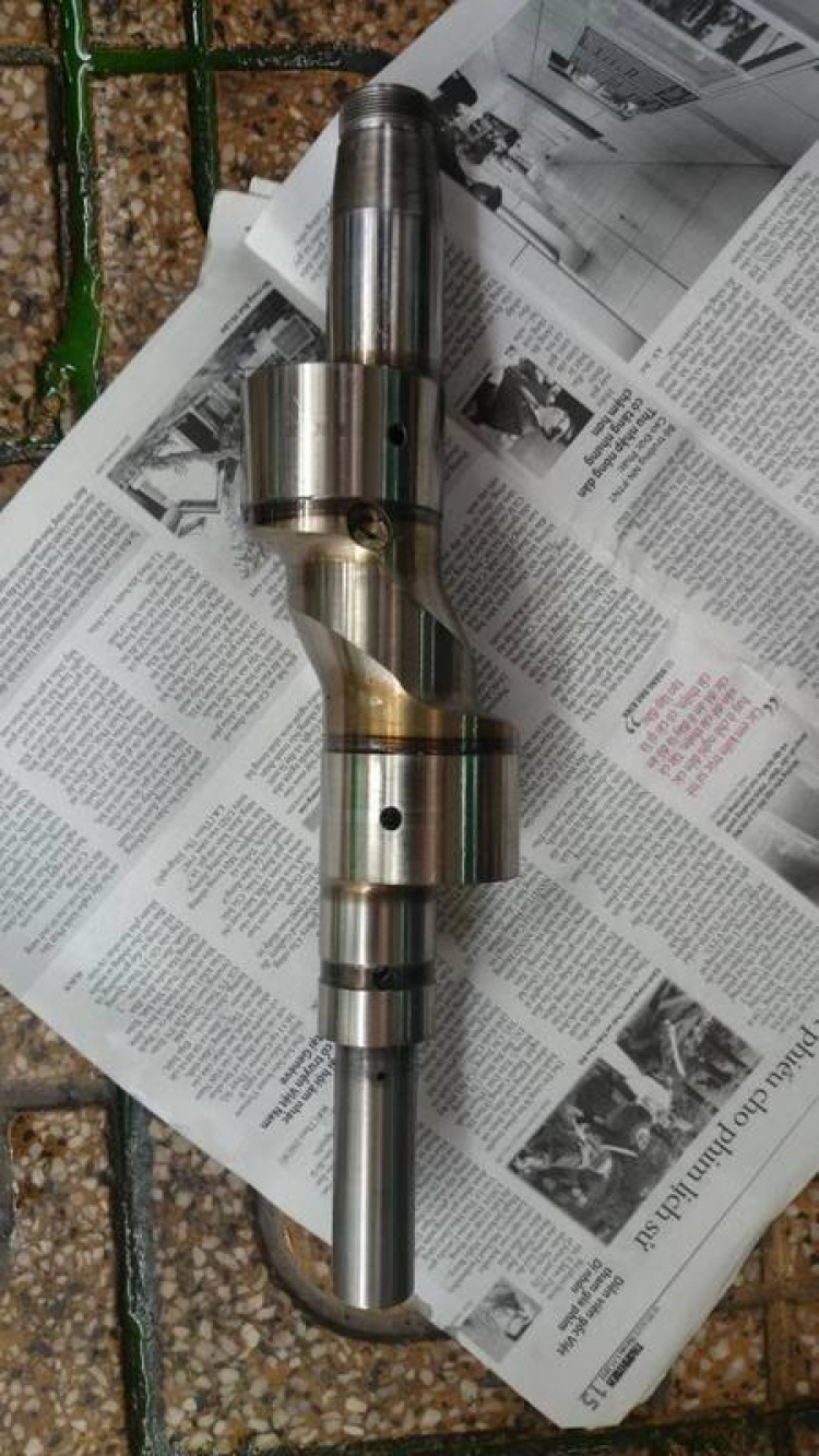

Cái động cơ sau khi được rã ra toàn bộ nó còn thế này:
Ah...xí quên...em show hàng luôn cái cốt máy. Em không biết phải dùng từ gì cho nó chính xác. Nó đúng là cái cốt máy có "gối cam" để vận hành giống như cái tay "dên" của động cơ piston thông thường

Em up thêm vài tấm hình cận cảnh các housing của em mà em đã chụp trong quá trình thảo luận:

Đúng 8h30 sáng có mặt tại gara Phong Nguyễn
Không quên đem theo dụng cụ tác nghiệp
Đói bụng quá (quên chưa ăn sáng).
Em chạy đi mua cái bánh Kebap ăn tạm...hehe

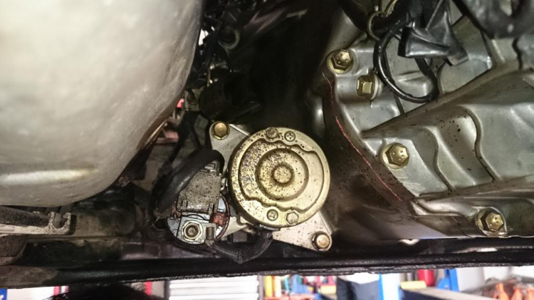

Tiếp theo là tháo cái đề và cái bộ xúc tác khí xả ra
Hết giờ giải lao...em lao động tiếp đây
Em lại lao vào công việc đầy hăng say

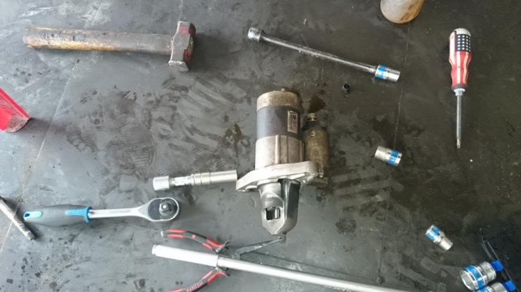

Đã tháo xong cái starter (cục đề)

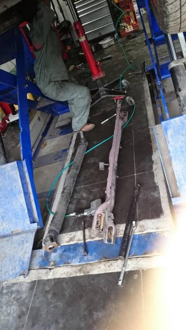

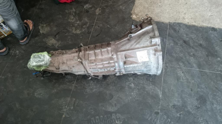

Đến đây mới phát hiện ra 1 sự thật vô cùng phủ phàng là cái phần housing em dự định sẽ thay (nếu không thể cứu chữa được) lại dính ngay cái số máy trên đấy! Cái hãng Mazda này "khốn nạn" thật...sao không đóng số máy lên chỗ khác mà lại đóng ngay cái chỗ người ta thường thay thế nhỉ???

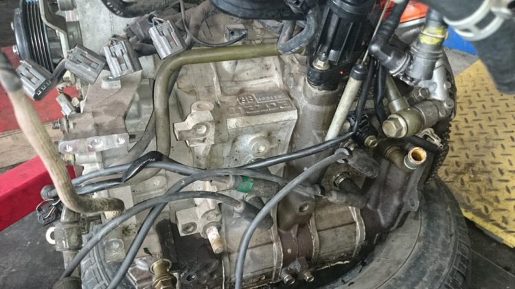

Bonus thêm tấm hình hưng phấn của anh chàn thợ máy trẻ. Dù đã được học (lý thuyết) về động cơ Rotory trên ghế nhà trường nhưng lần đầu tiên trong đời cậu được đụng đến cái rotor cùng câu nói:
-Nhờ anh Tâm mà em mới được sờ tận tay,thấy tận mắt cái động cơ này. Mấy ông thầy ở trường em chắc gì đã thấy cái này thật ngoài đời đâu.
Thế là xong 1 ngày làm việc đầy hưng phấn...Em để lại mọi chi tiết máy ở chỗ ông anh để qua Tết lấy hàng mới về lắp vào. Chỉ mang về 2 cái rotor và housing cùng 12 cái Side Seal để tối nay nghiên cứu và thảo luận với cái tín đồ Rotary trên toàn TG.
