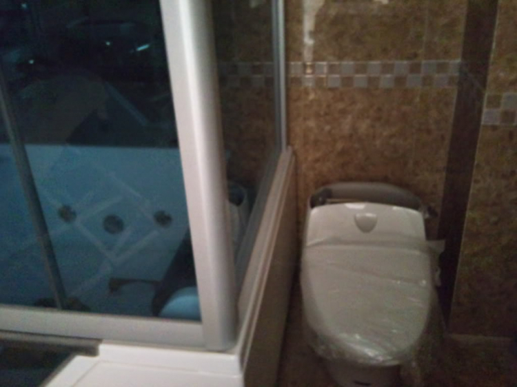

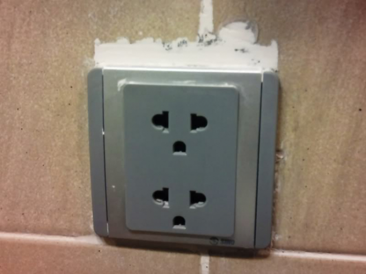

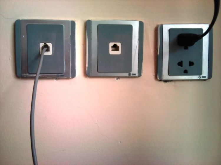

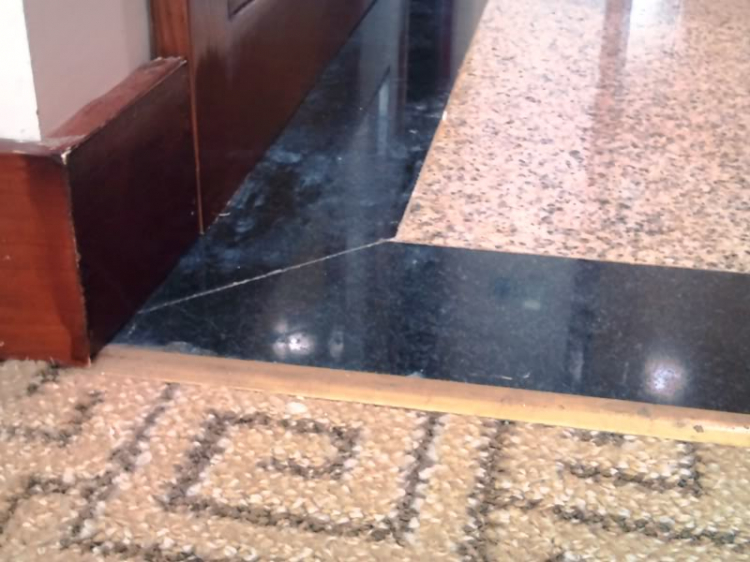

Đây là hình ảnh của một công trình khách sạn - tiêu chuẩn 4 sao.
Nó được thi công như thế này đây.
1,Ổ cắm điện
2,Cái cao cái thấp
3,Bố trí,phối ánh sáng thừa thãi nhưng vô tác dụng
4,Bồn cầu có vi trí hẹp vì thiết kế hộp gel quá lớn - khiến chúng ta ngồi giải quyết nỗi sầu rất khó khăn
5,Ôi những viên gạch chết tiệt
Những điều này không làm xấu đi một công trình vì nó chỉ là vấn đề nhỏ.Nhưng sự đánh giá về mức độ hài lòng đối với đơn vị thiết kế và thi công là Không.

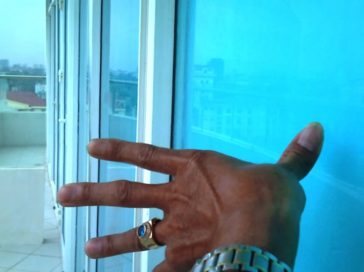

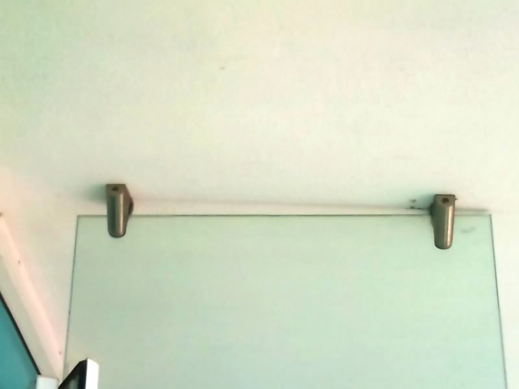

Cũng là một khó khăn khi post tấm hình này.
1,Tấm kính bị cắt xéo so với mặt phẳng trần
2,Khoảng hở của vách ngăn bằng kính tại ban công quá lớn đủ lách người qua - rất nguy hiểm nếu kẻ gian có thể di chuyển từ phòng này qua phòng khác thực hiện hành vi xấu mà nạn nhân quên khóa cửa
3,Không lời
