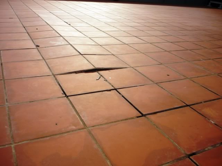

Theo em với những hình ảnh trên của bác Fil, cách giải quyết đơn giản nhất đó là mua gạch tàu về lát dốc về hướng lỗ thoát nước.
Chưa chắc đâu Bác ạ.Nó cũng có thể như thế này đấy nhá
Đúng là linh ta linh tinh, vớ va vớ vẩn

Em đã giải quyết vấn đề này cho trần nhà em bằng cách sử dụng tấm phủ Bitumen, thi công nóng. Đến nay đã 5 năm vẫn chạy tốt.

Ôi Bác xài sang quá,5 năm trước cũng tốn khá nhiều thóc đấy nhỉ?
