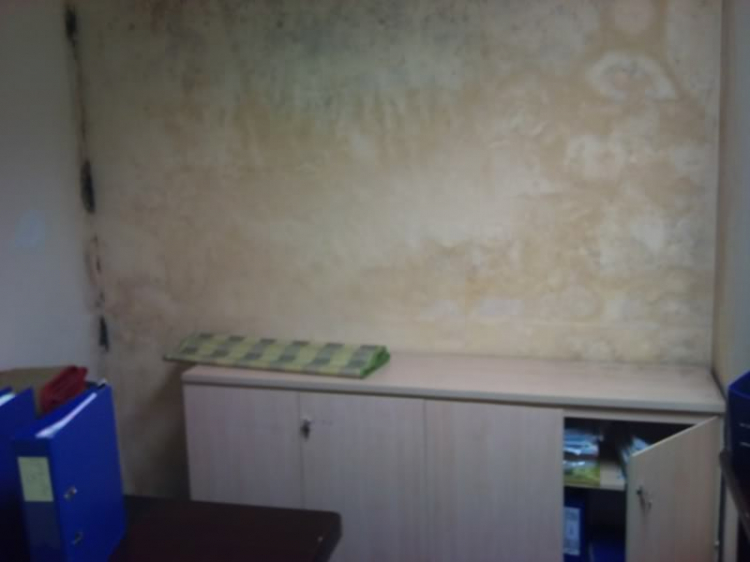

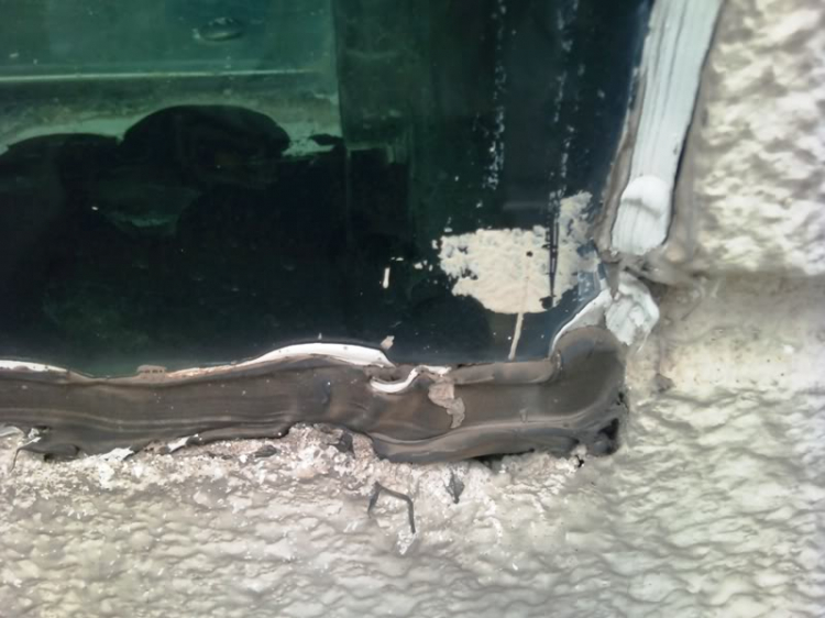

Những mí ghép của alu mặt dựng luôn là một vấn đề về thấm dột.
Chúng tôi đã đến nhiều công trình sau thi công và nhận ra một điều : Tuổi thọ của silicol không quá nhiều như người ta nghĩ và nói.Chất lượng bám dính cũng không cao như quảng cáo và chắc chắn kỹ thuật thi công cũng là một điều đáng bàn.
Hãy nhớ : Khí hậu VN cực kỳ khắc nghiệt.SG đang nắng đổ mưa thì sự co giãn là khủng khiếp

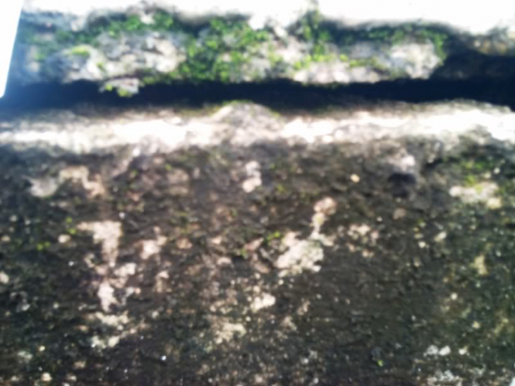

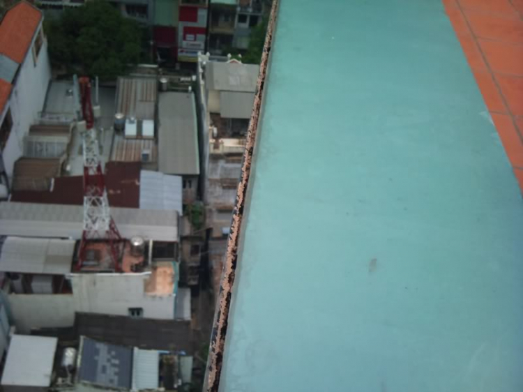

1,Mí ghép tại tầng thượng - tòa nhà 17 tầng.

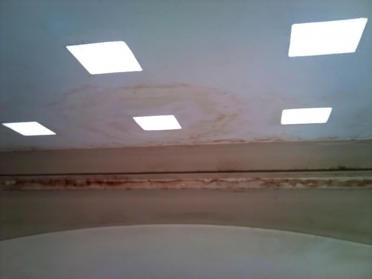

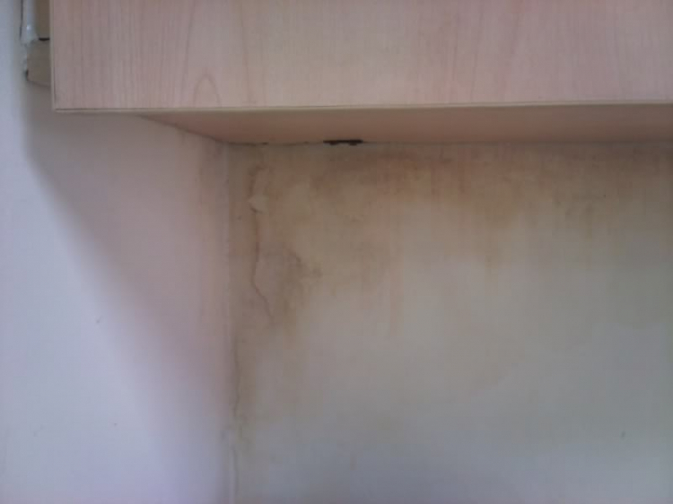

2,Và hậu quả - Tầng kế cận sẽ như thế này đây.

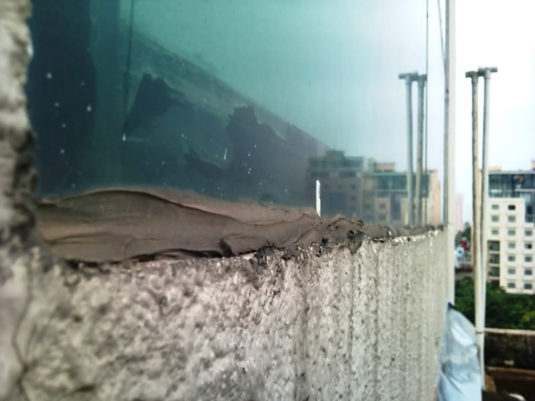

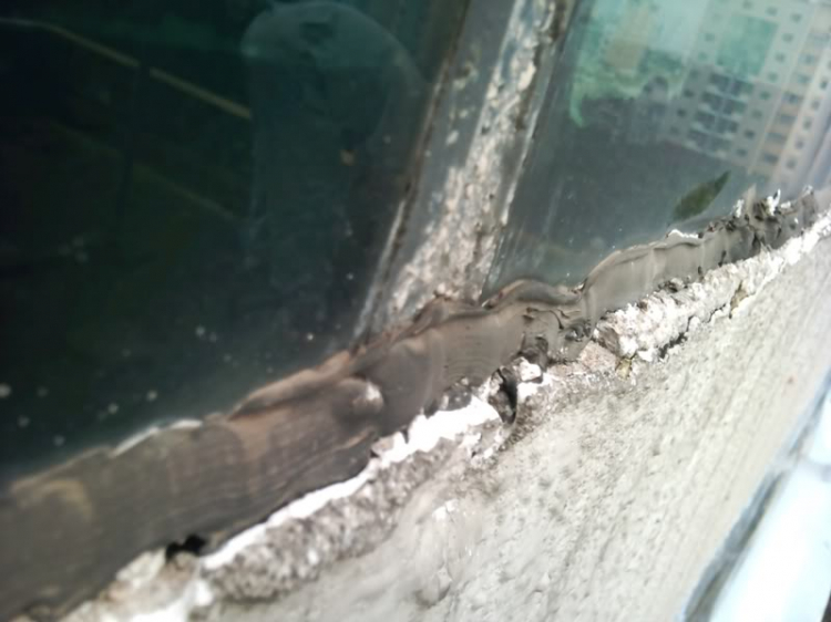

3,Các nhà thầu cũng rất cố gắng trám trét thật kín cho kính mặt dựng,dù rất nhiều nhưng nó cũng sẽ như thế này đây.
Kém hiểu biết là một nguyên nhân dễ hiểu cho chất lượng công trình.

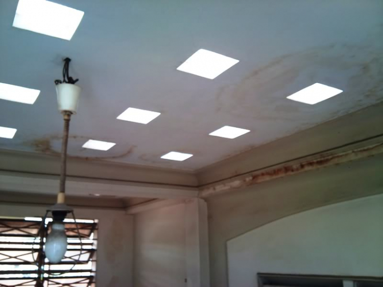

Một số gia đình thường dùng các viên gạch kính nhằm lấy sáng tại ô cầu thang là điều rất hoan nghênh nhằm tiết giảm chi phí điện năng đồng thời ánh sáng làm chống ẩm mốc trong căn hộ của mình.
Tuy nhiên,kỹ thuật thi công là một vấn đề cần cân nhắc thật kỹ nếu không muốn nó như thế này.
Về nguyên nhân thì có rất nhiều,nhưng không phải không có giải pháp để ngăn chặn nó.

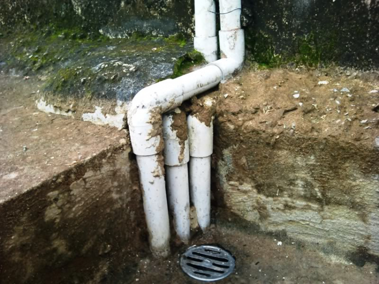

Có rất nhiều nguyên nhân để tạo ra cái thấm dột chết tiệt đầy phiền toái.
Xử lý nó là cả một vấn đề về thời gian,cách tiến hành,tiền bạc.
Tuy nhiên,chúng ta vẫn tự làm được mà chẳng cần đến chuyên môn nhiều lắm.

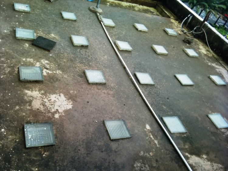

1,Mặt trên của sàn mái có dùng gạch kính lấy sáng

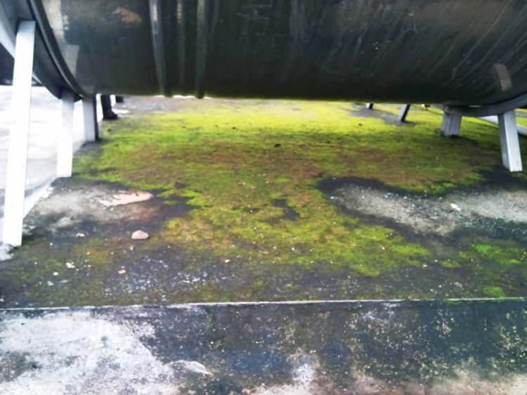

2,Bên dưới bồn nước
3,Bên hông con lươn
4,Tại phễu thu sàn mái
Như thế,các bạn đã hiểu tôi muốn nói gì rồi.
2,Bên dưới bồn nước

Theo em với những hình ảnh trên của bác Fil, cách giải quyết đơn giản nhất đó là mua gạch tàu về lát dốc về hướng lỗ thoát nước.
