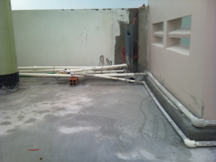

Cảm ơn bác nhắc vụ cọc thép còn dư, cái này em kiểm tra lại thì thấy thầu họ còn để nhưng lấy sơn chống thấm Rồng đen sơn lên rồi, nên cũng yên tâm.
HỎi thêm các bác về XD, thường đường ống nước PVC đi lên bồn, phần phải chịu mưa chịu nắng ngoài trời, em mua sơn trắng sơn lên liệu có giúp ích việc chống lão hoá tăng tuổi thọ không ? Vì nghĩ màu trắng phản xạ tia nắng mặt trời tốt hơn màu đen...

Đường ống nước lên bồn PVC thì ko cần phải sơn đâu bác. Trong tiêu chuẩn của nhà sản xuất cũng đã tính đến lão hóa do niệt, hơn nữa, bên trong ống có nước thì nhiệt độ ko cao. Các ống PVC màu xanh xám (phổ biến) thì sau 1 năm sử dụng sẽ chuyển thành màu trắng hết, bác khỏi phải sơn. Mà nếu vài năm bị lão hóa sinh vết nứt --> rò rĩ thì thay đoạn ống ngoài trời này cũng rất dễ dàng.
Nếu thích bền thì lúc lắp ống này phải bọc bảo ôn giống như ống gas máy lạnh đó bác.
ống Upvc nước nóng ở ngoài trời phơi nắng vài năm sau là bị mủn ra, dùng móng tay khẩy cũng bể. :D

@ CPkhanhhung : Ngày trước em bên Giám sát,sau đó mở Cty về XD.Rồi kham không nổi nên bỏ luôn,chuyển qua mang quản lý tòa nhà và thi công M&E.
@Lienthanhquyet : Nếu là ống PVC Bình Minh thì tuổi thọ cũng khoảng 10 năm nếu lắp đặt đúng quy cách (có đai kẹp chắc chắn hoặc đi trên mặt phẳng sẽ hạn chế sự co giãn làm võng ống dẫn đến nứt hoặc rò rỉ tại các khớp nối).
Không sơn làm gì vì chỉ thời gian ngắn là bong tróc hết.
Nếu thi công mới thì nên sử dụng ống PPR (loại hàn nhiệt) là Ô văn kê.
@ Tranvietanhtuan : Bác bọc bảo ôn chỉ tốn tiền,các lớp mốp bảo ôn sẽ là chất thấm nước cực tốt,nó sẽ mủn ra sau 2 mùa mưa nắng - Ống gas máy lạnh là 1 ví dụ.
* Nếu thi công như thế này thì chả loại ống nào chịu nổi.

@Lienthanhquyet: nếu đã dùng ống BM rồi thì mua tôn tráng kẽm che lên trên tránh nắng.
Chắc giải pháp này là tiện lợi nhất.
Vì nhà em dùng ống BM.
