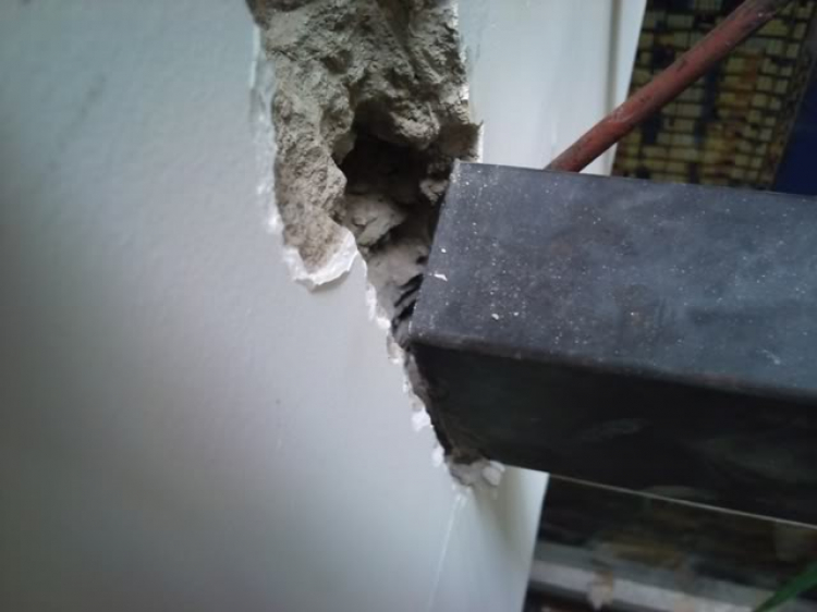

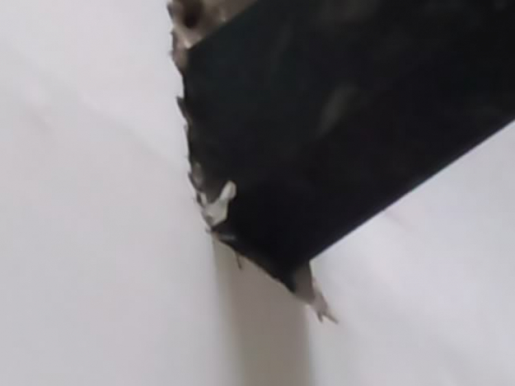

Khi cần lắp các dàn khung sắt như lỗ thông tầng,kính mái che tại sảnh chờ hoặc sân vườn.
Hãy lưu ý những ông thợ sắt vì kỹ thuật rất kém và cực kỳ cẩu thả.
1,Độ nông của gối tường như thế này sẽ là một tai họa khi trọng lượng của tấm kính được đặt lên.

Nếu không giám sát và phát hiện ra trong quá trình thi công lắp đặt.Họ sẽ trám xi măng vào và chúng ta sẽ chẳng còn thấy gì hết.

Bác Fil nói đúng là chỗ đó để đi dây. Cái đèn trong hình là đèn của TQ lò xo bung hết rùi bác ah. Lỗ thì cũng vừa đủ. Cũng tùy vị trí mình có thể đi Si bác Fil. Đi một lớp mỏng thôi là ok thôi.

Cái thanh chịu lực mà đục tường có tí vậy thì thật là hãi hùng:confused:

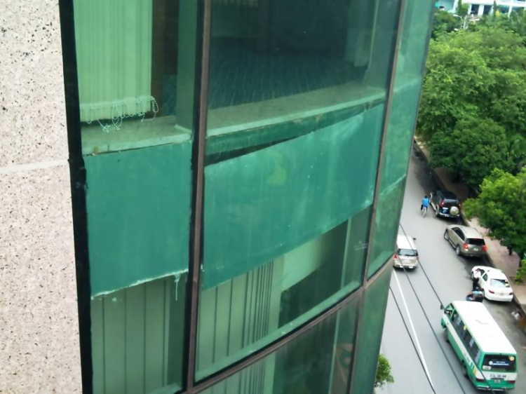

1,Những vị trí có thể gây chết người với độ cao trên 20m (có thể bị choáng hoặc mất kiểm soát hành vi trong quá trình thao tác)
Đúng là linh ta linh tinh, vớ va vớ vẩn
Nhìn xuống,chiếc xe bus chỉ còn bằng này

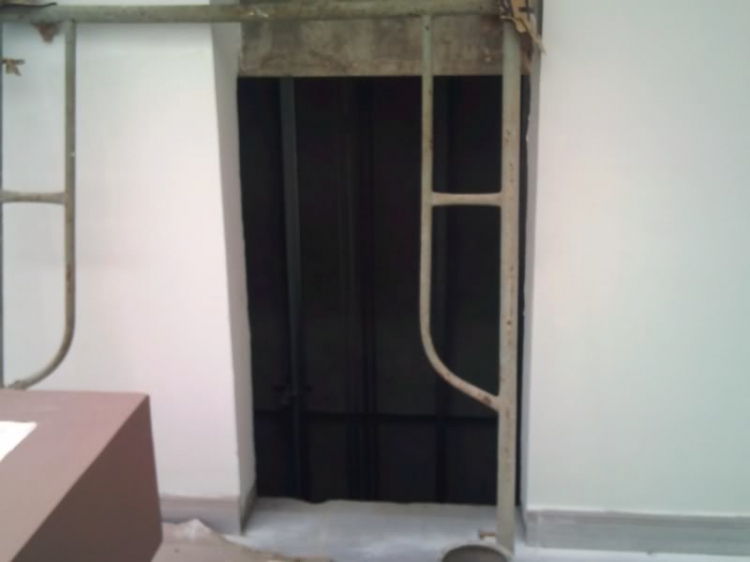

2,Những hố thang không được che chắn,nó sẽ là cái bẫy nếu lọt xuống đấy với nhiều nguyên nhân và tình huống khác nhau

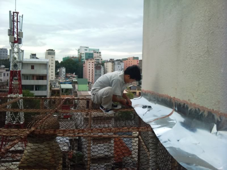

3,Những công nhân làm việc trên cao,hoàn toàn không có dây an toàn (nó sẽ la thứ vướng vứu khi thao tác nhưng lại là sợi dây duy trì sự sống cho chính mình)

Công nhân mình là trùm ẩu bác Fil ơi. Vì họ ko được trang bị kiến thức an toàn và cũng ko quan tâm đến an toàn chung. Nhắc nhở rồi thì cũng đâu hoàn đó. Thương tật hay chết rồi thì làm khổ người khác
