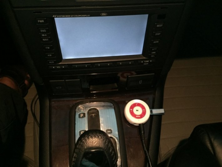

Em đang tính phát youtube lên .3 màn hình bằng kết nối không dây, em chỉ thiếu một linh kiện nữa, rảnh em ra Nhật tảo kiếm ,có gì sẽ bá cáo các bác.
