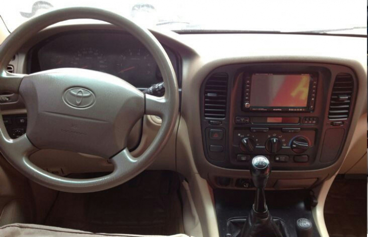

Bác cho em hỏi bộ này gắn cho Land Cruiser LC100 được không bác?
Giá rổ thế nào? bác inbox em nhé. Thanks bác!
Bác cho em xin hình cái vô lăng xe bác nhé. Vì em không rành về Land . Trên lý thuyết là gắn ok hết, nhưng gắn vô mà xấu là em cản ko cho bác gắn đâu ạ.

Em gửi kèm cái hình vô lăng của xe em, bác tư vấn giúp em nhé. Thanks again!

Cái vô lăng xe bác 2 bên của nắp che airbag là dốc xuống nên khi gắn sẽ bị hở , ko sát với miếng nhựa dc. Bác xem cái hình em khoanh đỏ nhé. Của em hở ngay chổ lõm đó bác, của bác sẽ hở đều trên xxuongs dưới á.
EM ĐÃ ĐỘ THÀNH CÔNG CHỈNH ÂM THANH TRÊN TAY LÁI INNOVA 2008
Bác xem có ưng mắt ko nhé bác.

Bác cho em đời dvd nhé , em check phụ bác xem sao. Gắn thì 111 trần bình trọng, Phương điện tử . Lúc làm cho xe em e thấy tỷ mỹ lắm, em hài lòng. H chỉ còn mua bộ chỉnh thôi bác, bác check với bên a Phương xem có hàng ko tới gắn luôn ạ. Chứ bác muốn em mua từ mỹ về thì sợ thời gian lâu và giá chưa chắc tốt hơn á.
