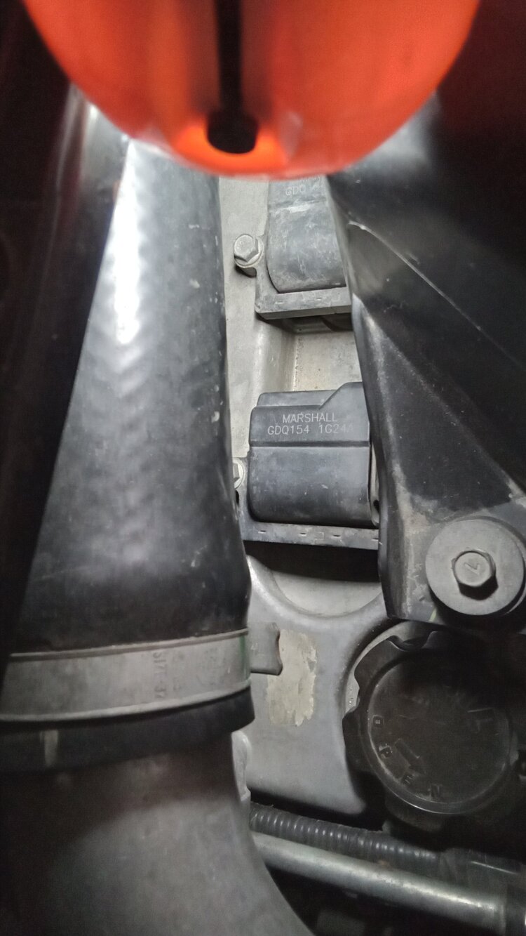

Ở nhà đang còn con Luxgen U7. 2.2 2011. Em rọi đèn vào thì thấy nó có 3 cái mobin nhưng khá to. . .
Xe này em chưa chạm vào máy móc bao giờ, nó đang hoạt động bình thường. Tháo đem ra thử cũng không khó nhưng em ngại . . .

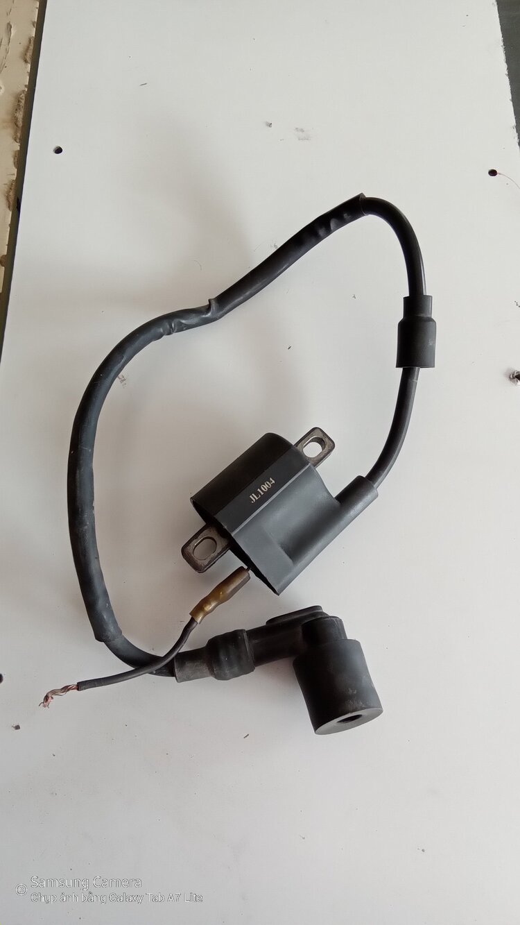

A lấy cái mobin xe máy, làm cách nào để lắp vào máy số 3-6 (không cắt dây) nếu nổ máy.... là chính xác hư mô. Chỉ thử nổ máy rồ tắt liền nhé. Khi lắp mới bin, phải lắp mass và sường xe chắc chắn. Nếu máy lâu ngày k nổ, lấy dầu do hoặc xăng pha nhớt đổ 1 ít vào buồng đốt
OK. Cần 1 hay 2 cái vậy anh ?
Thú vị và hồi hộp quá, anh KhaVy OTS chắc là siêu lắm nên mới nghĩ ra được những cách này. Để em nghĩ cách lắp vào (?)
Bị hư 2 cái thì phải có 2 cái khác thế vào chứ, nhớ lắp mass cho chắc chắn. Nổ máy rồi thì tắt liền

Gắn vào, mới đề thử lửa đã nổ cái bép và cục mobi xe máy nứt ra xịt khói mù mịt khét lẹt rồi anh KhaVyOTS ơi ! Nóng hổi luôn. Có lẽ nó không chịu nổi.
... cục của xe máy yếu quá. Tốt nhất a tìm cục của xe ô tô, dòng nó lớn hơn. Bây giờ a lấy cái bóng đèn 12v (đốt tim) lắp vào ngay cái mobin (bị chết), đè máy nếu đèn sáng thì điện đã đến được mobin , nếu đèn... đứt bóng thì tìm phương án... cục zin như xe mới thử được. (Tìm cục mopin của xe ơi tô khác, mấy xe đời củ đều có, chứ đừng lấy trong xe đang Sài, lở hư tốn....). A ra chổ phụ Tùng hoặc gẩ tìm cục mobin của xe khác, cục củ còn Sài cũng được. phải chi a ở gần cho a mượn test
