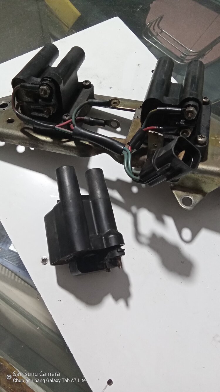

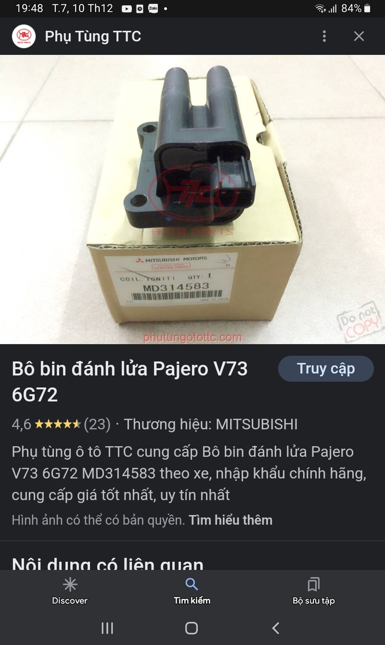

Bô bin này tương tự với Mitsubishi Pajero. Loại 3.0 V6 cùng xài kiểu động cơ 6G72. Nhưng mua mới không rẻ chút nào.
Nếu đúng hàng cây mít xịn thì... chát lắm. Cục của con jolie mpi gần 4tr. Có cách khác nhẹ hơn là tìm cục mobin củ, hàng giống y chang cục củ. Nhưng phải có mẫu. Nhưng đều đầu tiên là cần xác định xem nguồn có đến mobin đó không (chốt đang nghi k có lửa) và thử được xem xe nổ máy được khôngBô bin này tương tự với Mitsubishi Pajero. Loại 3.0 V6 cùng xài kiểu động cơ 6G72. Nhưng mua mới không rẻ chút nào.

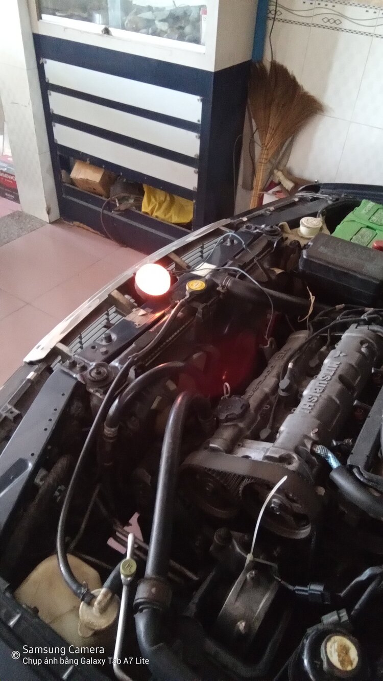

Em thử bằng bóng đèn, chưa đề, chỉ vặn lên nấc 2 là đèn đã sáng.Nếu đúng hàng cây mít xịn thì... chát lắm. Cục của con jolie mpi gần 4tr. Có cách khác nhẹ hơn là tìm cục mobin củ, hàng giống y chang cục củ. Nhưng phải có mẫu
Ll qua điện thoại đi a, cho nhanhEm thử bằng bóng đèn, chưa đề, chỉ vặn lên nấc 2 là đèn đã sáng.
Mới thử đấu đèn tóc vào 1 dây đỏ một dây xanh : đèn không sáng. Dây xanh và dây mát : đèn sáng. (?)
Như vậy nghĩa là sao anh KhaVyOTS ?
Em chưa đề, chỉ bật công tắc nấc 2 là sáng. Đề lên dòng điện qua mobin thành điện cao áp cháy bóng sao anh ?Đề máy lên, đèn sáng là.... đúng thiết kế của xe!
A cắm bóng đèn phía hạ áp mà , sao cháy được, phía hạ áp là 2 sợi dây điện nhỏ xíu đó : 1 mobin =2 dây, 1 dây lun có điện khi mở khoá nấc 2 (chưa đề), khi đề.... điện sẽ cấp lên mobin (dây kia) . Máy này mỗi lần đánh lửa là 2 buzi/ 2 máy nổ.Em chưa đề, chỉ bật công tắc nấc 2 là sáng. Đề lên dòng điện qua mobin thành điện cao áp cháy bóng sao anh ?
Em thử lần 1 : dây đỏ + mát : đèn sáng.A cắm bóng đèn phía hạ áp mà , sao cháy được, phía hạ áp là 2 sợi dây điện nhỏ xíu đó : 1 mobin =2 dây, 1 dây lun có điện khi mở khoá nấc 2 (chưa đề), khi đề.... điện sẽ cấp lên mobin (dây kia) . Máy này mỗi lần đánh lửa là 2 buzi/ 2 máy nổ.
Lần 2 : dây xanh + mát : đèn sáng.
Lần 3 : dây đỏ + xanh : không sáng.
Cả ba lần công tắc đều chỉ vặn lên nấc 2. Nấc ba mới đề.
Chưa dám đề lại các kết nối này sau khi xịt khói cái mobin xe máy.
Chưa biết dây nào là hạ áp, dây nào là cao áp. Mai lấy bugi thử hay sao anh ?
