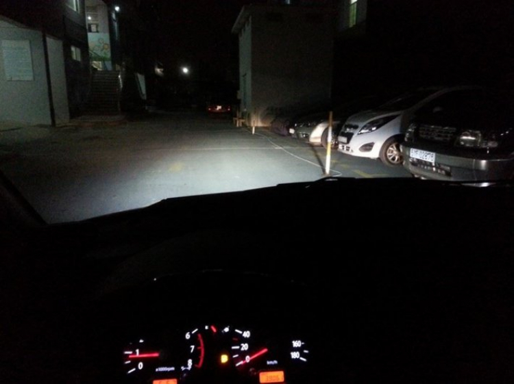

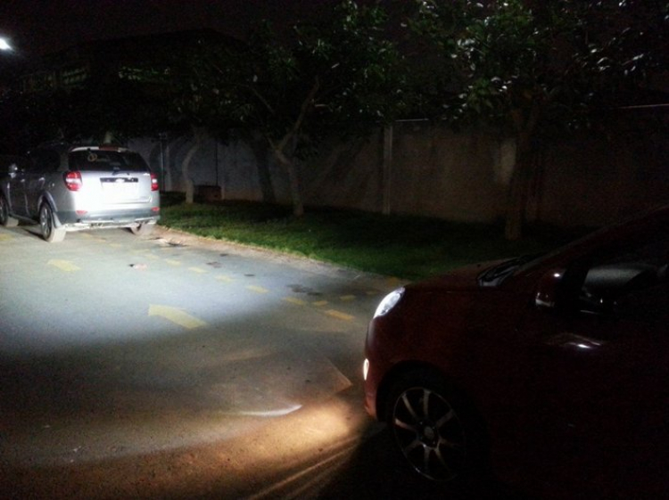

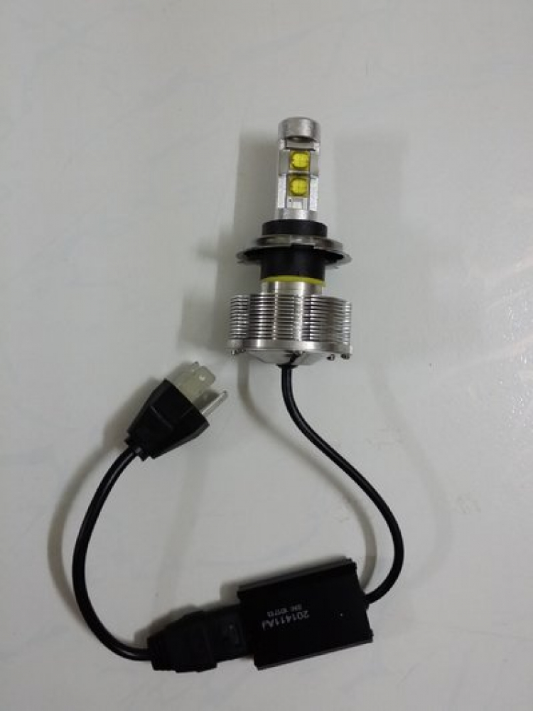

Bác chỉ cần thay bóng đèn LED H4 này vào là cải thiện tình hình rất nhiều. Không phải chế, độ, cắt dây như xenon, chỉ việc tháo bóng cũ ra và gắn bóng này vào thế là xong. Giá của em nó là 1,8tr, bảo hành 6 tháng. Bác gắn vào không ưng ý thì trả lại cho em trong vòng 7 ngày kể từ ngày mua, mất phí 10%. Em tên Hoàn ( 0932 083 088 ). Vài hình ảnh của em nó.

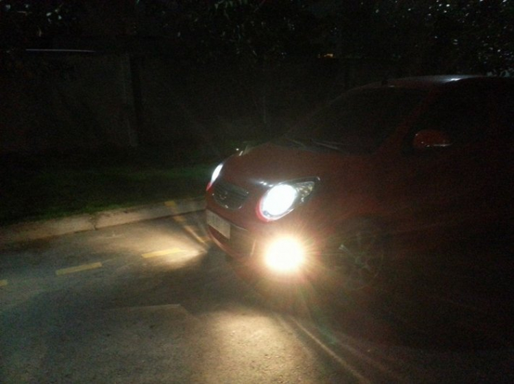

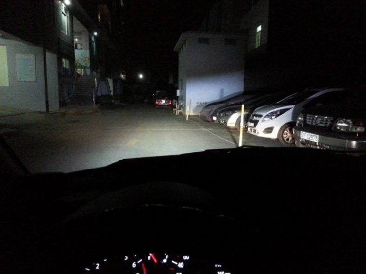

Giá bộ bóng LED H4 1,8tr. BH 6 tháng nha bác. Liên hệ em Hoàn ( 0932 083 088 ). Vài hình ảnh của em Morning 2011 đã gắn bóng LED H4. Bác xem có gom đèn và chiếu xa không nhé.
